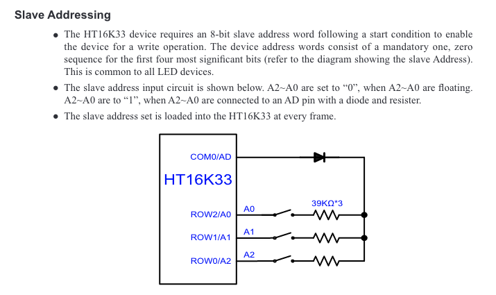

Ilyen kijelzőket szertnék sorolni , néztem a HT 16K33 adatlapját de nem találtam sehol hogy hogyan lehet többet használni egymás után-egymás mellett egyáltalán megoldható ? Vagy oldjam meg inkább másfajta portbővítővel ?
A kijelző képén ott az A0, A1 és A2 jumper. Az adatlap szerint a 20 lábú változatnak fix címe van, a 24 lábún két címbitet lehet változtatni (négy IC "fér" el egy buszon), a 28 lábú változatnak már három címbite változtatható (nyolc dudás fér meg egy csárdában).

Mindegyiken van 3 forrasztopont. Ezeken beállitasz más-más konfiguraciot.

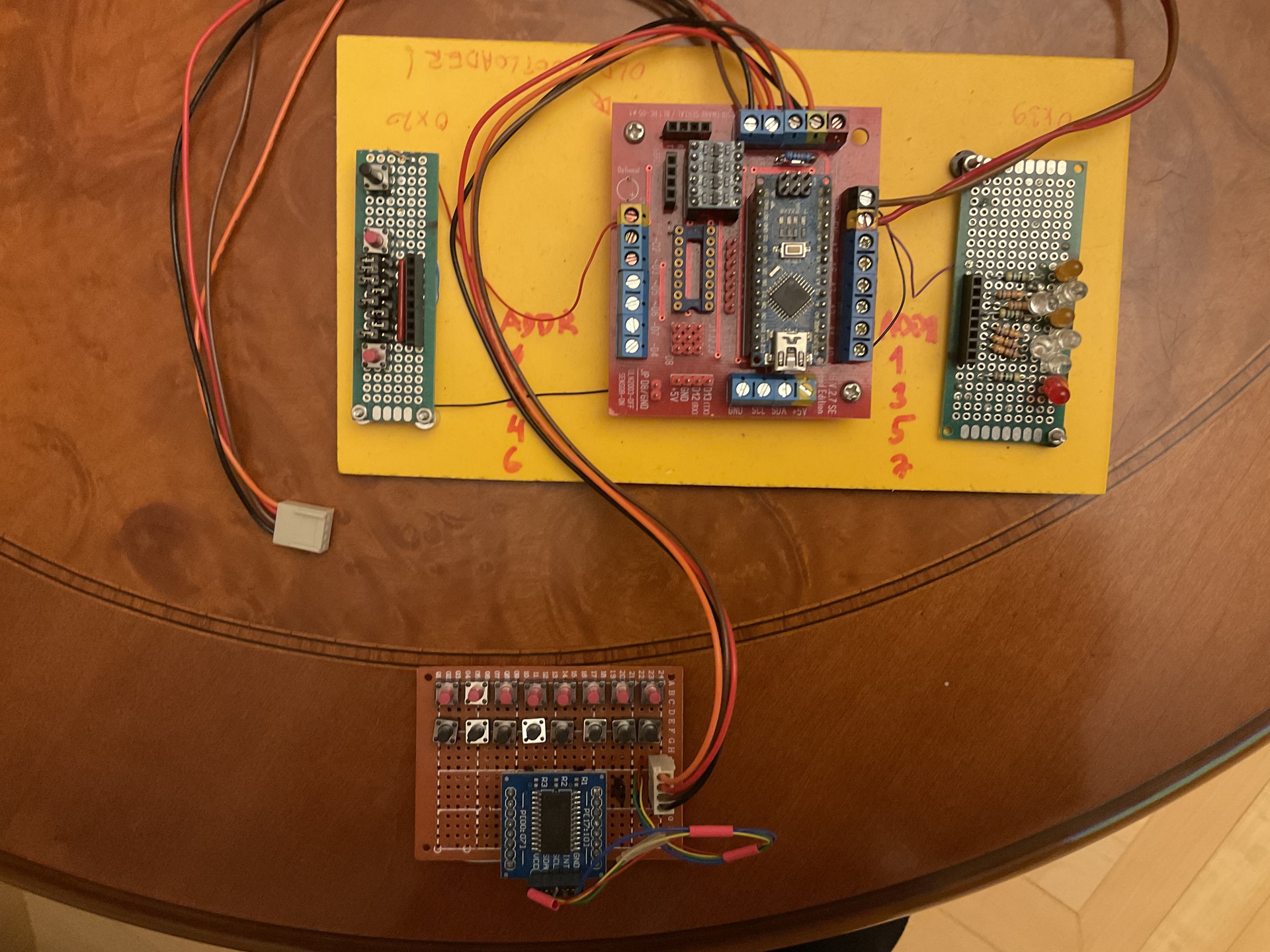

Itt van elöttem az én cuccom, 8 modult, 192 LEDet meg 64 bemenetet kezel . A hozzászólás módosítva: Szept 30, 2021

Nem egészen értem. A te moduljaidon kivétel nélkül a 28 lábu IC van, azaz 8-t lehet egy BUSra kötni. De van néhány trükk amivel akár a többszörösét is meg lehet hajtani.
Hányat kellene neked meghajtani?

Még annyi sem, hiszen csak az SCL meg az SDA lábakat kell párhuzamosan kötni. Azaz akármennyi I2C modul van csak 2 vezeték kell.
Ha valoban 9 karakter kell akkor kell 10 cim, de azt meglehet egy multiplexxel is oldani. A hozzászólás módosítva: Szept 30, 2021

Milyen cím kiolvasás? Te adod meg I2C-ben a kijelző címét.
Hogyan ? Egyszer kell megadni , vagy minden adatkiírásnál ? Én ennyit tudok a dologról

Nem kell neked semilyen cimet kiolvasnod. Az csak az épitésnél lehet hasznos, amikor összedugod a modulokat és megmutatja milyen cimek vannak a procihoz kapcsolva. Semmi másra nem kell kiolvasnod a cimeket. Csak a programban kell megadnok milyen adat melyik cimre legyen küldve. A kommunikácio majdnem egyirányu.

Ez nagy segítség volt most már értem , az adatlapon láttam ezt a "táblázatot" de nem igazán tudtam értelmezni , így már teljesen más a leányzó fekvése . Tulajdonképpen én választom ki a címeket (amit az adatlapon megtalálok ) a jumperekkel ...
