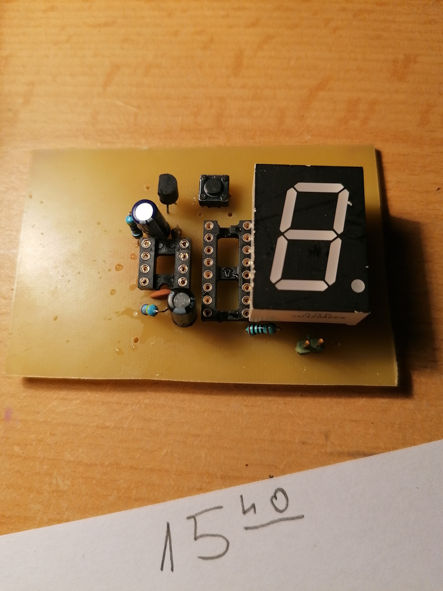

Esetleg a 4017-et kicserélni egy 4026-ra és mehet rá a 7 szegmenses led kijelző.
(#) nedudgi válasza madzagos hozzászólására (») Nov 17, 2021 / 1
Ez is egy jó megoldás.
A lényeg, hogy egy panelt mindenképpen kell gyártani, nem lehet egyszerűen kicserélni.
(#) madzagos válasza nedudgi hozzászólására (») Nov 17, 2021 /

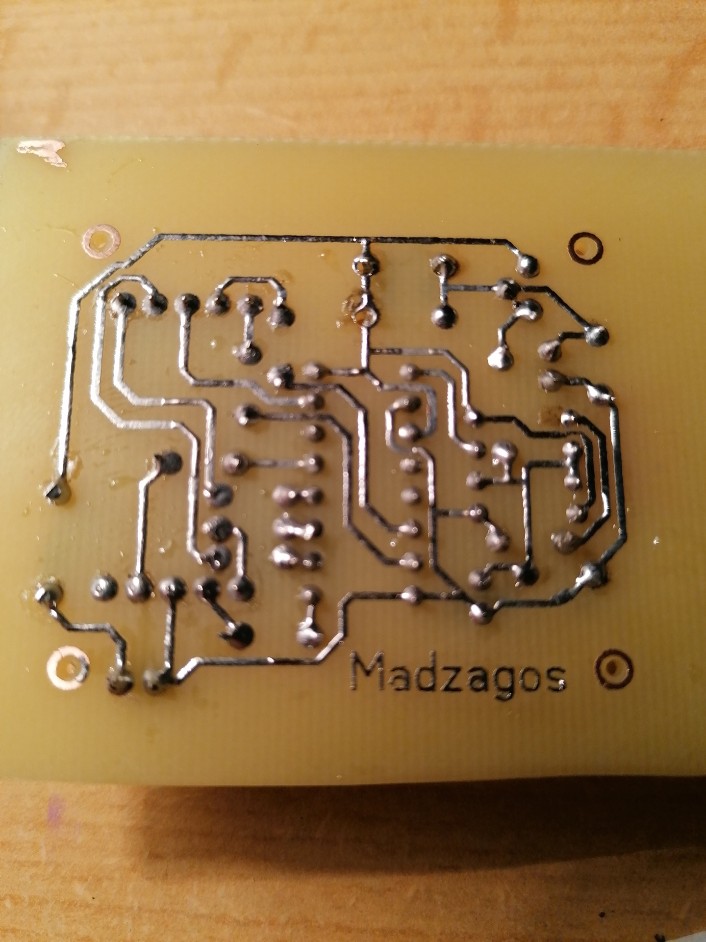

Az eredeti panel megtartását nem írta a kérdező. Ezért gondoltam hogy nem nagy kunszt egy új panelt összerakni. Este nekiülök és megtervezem.
(#) madzagos válasza madzagos hozzászólására (») Nov 17, 2021 /
itt az eredeti kapcsolási rajz.

(#) madzagos hozzászólása Nov 17, 2021 /
Alakul már.
Már csak a két ic kell bele. Hirtelen ennyit találtam meg hozzá.
A hozzászólás módosítva: Nov 17, 2021
(#) madzagos válasza madzagos hozzászólására (») Nov 18, 2021 /
Itt lehet megtekinteni a működését.Bővebben: Link
