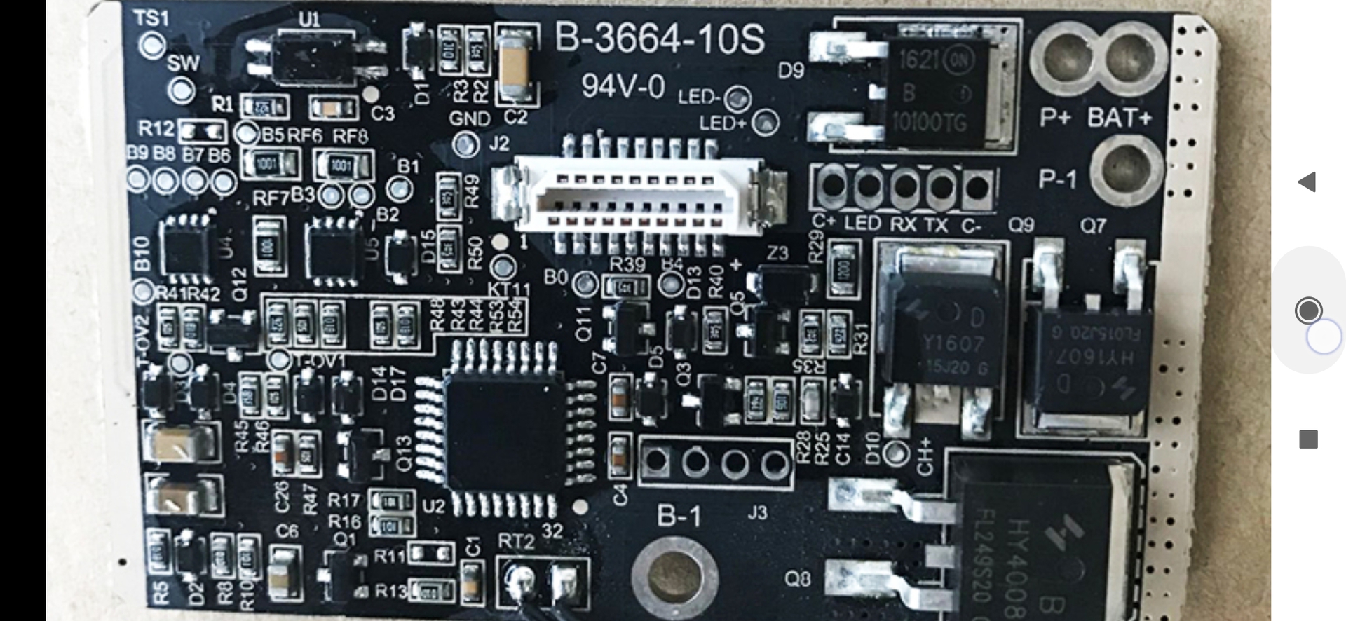

(#) Kovidivi hozzászólása Nov 18, 2021 / 1
Régebben is raktam már össze akksit, pl. legutóbb a 10S4P pakkot használtam hosszú idő után, és mivel mindenféle szedett vedett cellákat használtam, nem is csodálkoztam, hogy a cellafeszültségek fél év állás után elcsúsztak egymástól. Gondoltam felrakom tölteni, aztán majd a balance elintézi egy-két nap alatt. Direkt balanszos BMS-t raktam bele, mégpedig 2db 200Ohm van párhuzamosan kapcsolva, tehát a balansz áram kb. 42mA, ami elég jó érték! 200mAh eltérést 5 óra alatt simán helyrehozna. Meglepetésemre nem történt változás. Alaposabb áttanulmányozva a BMS specifikációját, megakadt a szemem egy értéken: túltöltés védelem törlése 4.08V (+-0.05). A balanszer áramkör viszont csak 4.20V-ig merít! Tehát töltöm az akksit, az egyik cellacsoport felkúszik 4.20V fölé, balanszer bekapcsol, meríti, 4.30V-nál letiltja a töltést, a balanszer 4.20V-ig meríti a cellát, majd leáll. Hát így aztán várhatja az ember, hogy ki lesz balanszolva az akksija! Plusz a balanszolás nem tartott kb. csak 2 percig, mert a balanszer kábel soros ellenállása miatt a BMS-nél 42mA áram mellett hamar 4.20V-ot mér a felelős IC. Csalódott vagyok. Ez azt jelenti, hogy kb. 1-2mAh kapacitás különbséget tud a BMS lekezelni töltésenként! Kivéve persze, ha 30mA-rel töltöd maximum, mert akkor nem fog a BMS lekapcsolni, és a BMS is meríteni fog folyamatosan.
A legrosszabb, hogy találkoztam olyan "töltővel", ami már annyira okos, hogy ha lecsökken az áram egy bizonyos érték alá, relével választja le az akksit a szekunderről, nehogy még egy picike áram esetleg a balanszer felé csordogáljon...
Bővebben: Link Ez a BMS, rengeteg helyen szerezhető be, jó féle, olcsó. Egyébként valószínűleg az összes BMS.hasonlóképpen működik, nem csak ez. Kivéve a 40-50$-os bluetoothos BMS-t, ahol telefonon tudsz mindent állítani. Bár olyanom még nem volt soha.

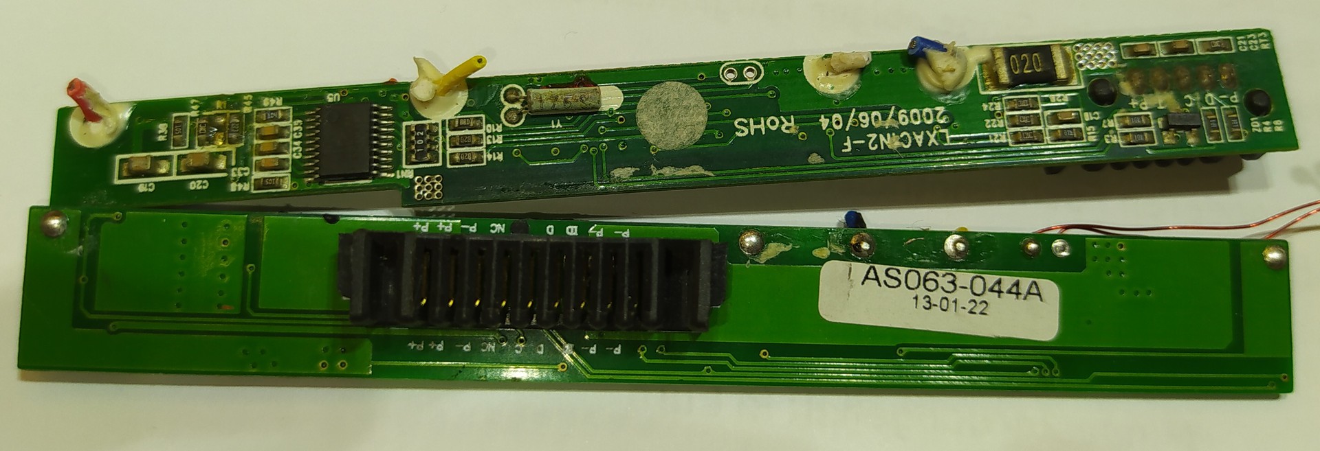

(#) pipi hozzászólása Nov 18, 2021 /
Vettem egy ilyet: https://www.aliexpress.com/item/1005001723297154.html
Szétszedtem, képek mellékletben...
Jól érzem hogy ráfáztam? Le vannak spórolva a balanszerhez való alkatrészek?
Az ic tipusa TMI4101A

(#) uniman válasza pipi hozzászólására (») Nov 19, 2021 /
Bizonyára ez az újabb fejlesztés...(ha lenne az IC-ről infó, az ezt igazolhatná is)

(#) Kovidivi válasza pipi hozzászólására (») Nov 19, 2021 /
Nincs rajta balanszer.

(#) bbalazs_ válasza pipi hozzászólására (») Nov 19, 2021 / 1
Igen, lespórolták.
Érdekes, hogy a címben említi még a balanszolást, de utána a leírásban/specifikációban már nem. Az IC sem tartalmaz ilyen lehetőséget.

(#) pipi válasza bbalazs_ hozzászólására (») Nov 19, 2021 /
Igen, este nézelődtem, van ahol megemlítik a balance áramot. Ahol nem említik ott valószínűleg nincs, nem szabad megvenni. Hasonló "ócsójé" nem láttam balanszolóst csak kb dupla áron. Nekem nem kellene nagy áramú, elég lenne a 10S 5-10A -es
(#) pipi válasza uniman hozzászólására (») Nov 19, 2021 /
Gyanús hogy a linkjeiden lévőkön sincsenek megszerelve, a leírás nem említi...

Szerintem a laptop akksikban sincs balanszer áramkör, miért is lenne, az plusz pénz. Itt van pl. 2db is (melléklet). Ha ezzel a pici smd-vel akarnak balanszálni, az lehetséges, de kétlem, a kapcsolóelemek sem nagyon látszanak. De ez csak az én gondolatom.
Egyébként én mindenhova (tényleg!) balanszeres BMS-t rakok, és jelenleg is küzdök, mert az egyik akksipakkom 53.5V-nál nem megy feljebb (54.6V-ig kellene), pedig jó cellákból van összerakva, a BMS nem akarja rendesen balanszálni, lekapcsolja a töltést, töltés nélkül pedig nincs balansz... Pedig csak pihent 4 hónapot, ez volt a baj. A másik, direkt rossz cellákból összelapátolt akksim pedig 38V-nál jár jelenleg, 42V helyett...
Sok akksit javítottam már, hoverboard vagy e-scooter, és nem látok sehol balanszert. Most átgondoltam, de még az általam minőségi akksinak titulált Xiaomi M365-nél sem látok sehol 10db azonos értékű (200Ohm alatti) ellenállást a balanszolásra (se kis, se nagy teljesítményűt). Felraktam egy hoverboard BMS-t is, 10S, tehát 10db 200-400 Ohm allatti ellenállást kell keresni. Nincs. Sehol.
Meg kellene reformálni ezt az egész akkumulátor ipart, a BMS-ek működését: tőlem akár 4.10V-on kezdjen el balanszálni, 4.25V fölött, túltöltésnél tiltsa le a töltést, majd 4.15V-nál ismét engedélyezze, hogy a balansz áramkör rendesen tudjon működni. Így minden cella a töltés végére 4.10-4.20V között lesz, az önkisüléses cellák fel lesznek húzva a többihez.

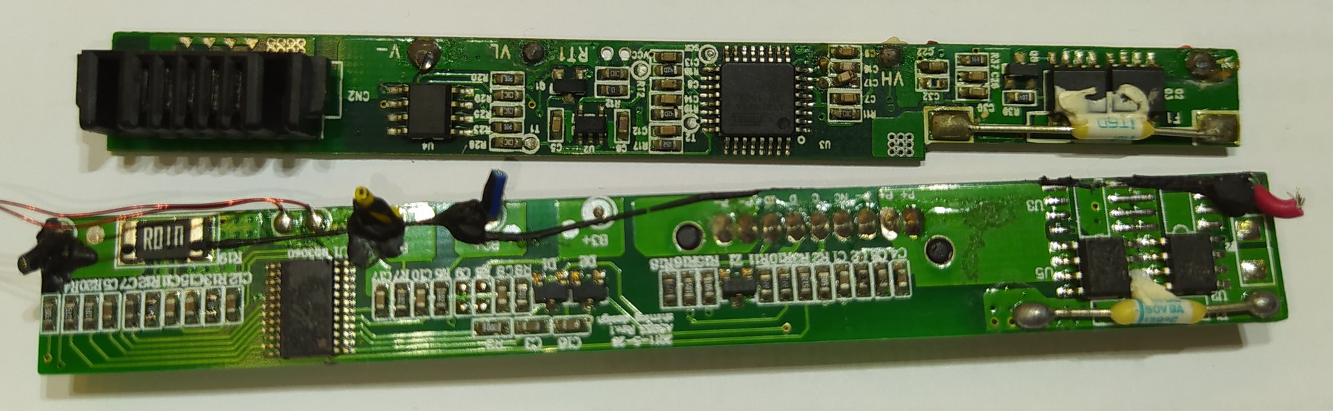

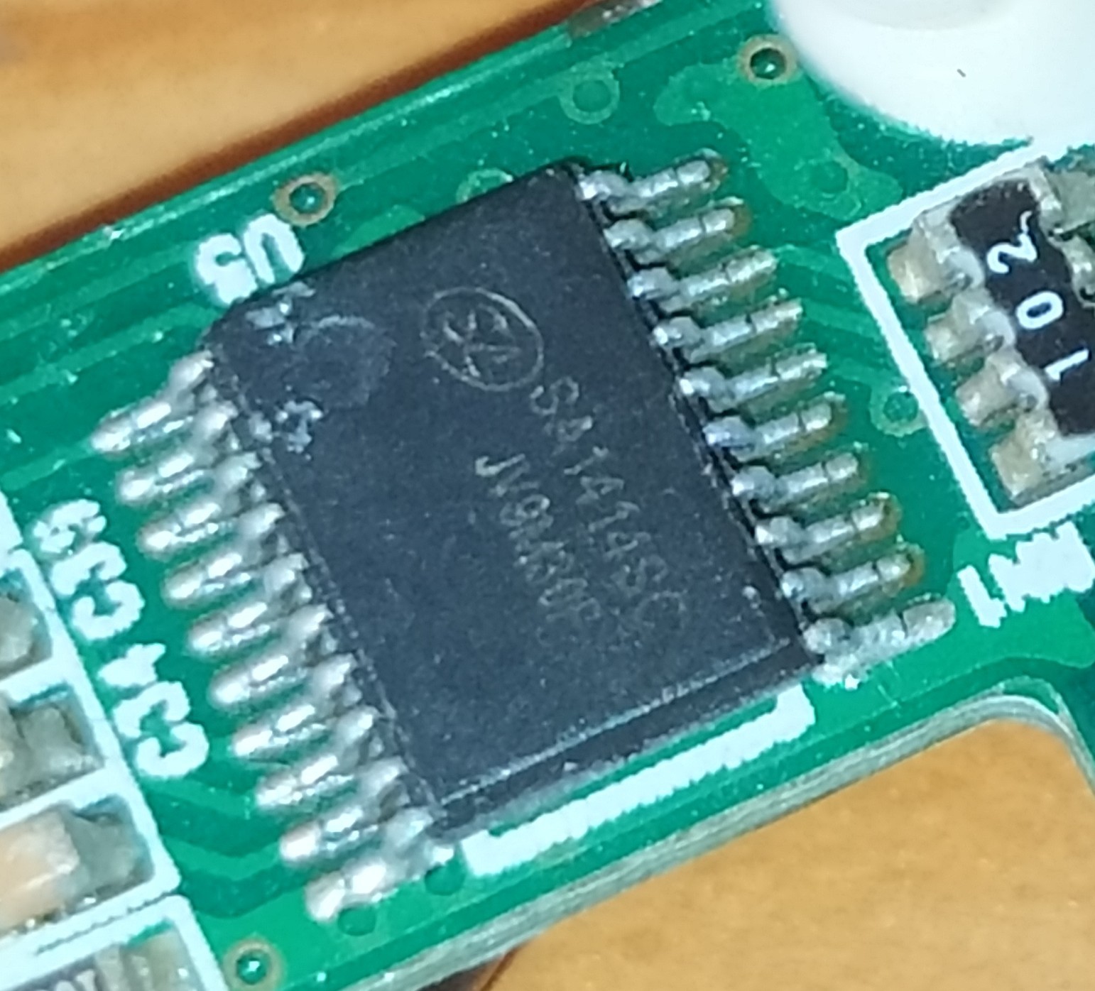

(#) Kovidivi válasza Régi motoros hozzászólására (») Nov 20, 2021 /
Nem láttam még ezt a balanszos IC-t, de jól néz ki!
Megnéztem, de sajnos semmi infó.
Egyik IC 3060 25kg4 cd3g, másik sa1414sc , erre sem találtam adatlapot, csak egy rövid leírást, de abban nem volt balansz írva (elvesztettem a linket...). Ezeken kívül csak Atmega8, LM358, meg a kapcsoló mosfetek voltak a nyákon.
Küldök egy képet a gyűjteményemből, amelyeket lecseréltem balanszosra.
Én nem igazán tudom, mit gondoljak, de balansz ide vagy oda, az akksijaim nem lesznek rendesen balanszálva, csak ha berakok egy 20mA-es áramkorlátot a töltő és az akksi közé, ez viszont biztos Szóval a következő projekt egy egyszerű áramgenerátor, 12-80V feszültségre.

(#) Régi motoros válasza Kovidivi hozzászólására (») Nov 20, 2021 /
A 3060 az BQ3060 lesz szerintem (szintén TI gyártmány), gondolom a BQ3050 testvére,
de ahogy nézem az adatlapját, nem egyértelmű, hogy az is tud belső balanszolást.
Inkább valami külsőre hivatkozik. Kapcsolási rajz sincs benne.
A SA1414SC -t nem találom, a gyártó http://www.silan.com.cn/en/ oldalukon szintén nem találja,
ez gyalázat.
Gyártó alapján keresve ezeket találtam csak.
Talán a SN14141 hasonló lehet, de ahogy nézem ez sem tud belső balanszolást, szóval úgy nézki,
ha ezek mellett nincs külső FET, akkor valóban nem olyan általános a belső FET -es balanszolás,
mint ahogy én azt elsőre gondoltam...
