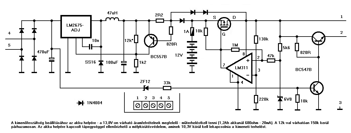

Hellosztok!
A segítségeteket szeretném kérni (eléggé kezdő vagyok még), összehoztam egy hordozható erősítőt, és az akksit kellene védeni a túlzott lemerülés ellen, és a túltöltés ellen. Szóval olyan kapcsolás kellene, ami 14 V felett megszakít egy áramkört (ez lehet relés is hisz a trafó úgysem merül le tőle ) és 10,5 V alatt meg lekapcsolná az akksiról az erősítőt.
Előre is köszi az ötleteket!
(#) JZoli válasza DRoland hozzászólására (») Máj 7, 2007 /
Neked valószínűleg egy ablakkomparátor kellene.Az a megfelelő beállítás után tudná az általad elvárt működést biztosítani. Két műveleti erősítő egy-két tranzisztor egy relé(jelfogó) és már kész is.

(#) Sebi válasza DRoland hozzászólására (») Máj 8, 2007 / 5
Én ezt szobortam régebben egy vészjelzőhöz, de azóta minden hordozható cuccba berakom. Ha elérte a kisütési határt, akkor a FET mindent lekapcsol az akkuról, még a komparátor részt is. Ezért a feléledő akksi sem fog fogyasztót táplálni mindaddig, míg egyszer töltést nem kap.
(#) Sebi válasza Sebi hozzászólására (») Máj 8, 2007 /
Ja, az a két kimeneten lévő tranyó Neked nem kell, következésképp a vezérlését adó zener és ellenállás sem.
(#) DRoland válasza Sebi hozzászólására (») Máj 8, 2007 /
Ez igen! Kicsit bonyolult ez nekem, lenne néhány kérdésem: Az világos, hogy a 4-es és 5-re kell az AC, az is OK, hogy a 3-as a GND, az 1-es legyen az erősítő + tápja? és akkor a kettes? Vagy azzal ne is foglalkozzak? Esetleg nyák rajzod is akadna? Bocsi, ha sokat kérdezek, de eléggé kezdő vok még. Konkrétan a 2 db BC 547-et, 820ohmos, 10k-s ellenállást, és a 6V8 zenert hagyhatom el?

(#) Sebi válasza JZoli hozzászólására (») Máj 8, 2007 /
Saját kútfő
15-től 40V DC-t bír a kis kapcsolóüzemű táp bemenete.
Kreáltam hozzá áramkorlátot (mert ezt egyik sem tudja gyárilag, csak nyöszörög a túlterhelésre), hogy a kimerült akku kezdeti áramát megfogja.
Van nyák természetesen, én Tango-t használok, nem tudom az jó-e Neked. Vagy a filmeket be tudom scannelni.
Igen, jól látod, az 1-es a +kimenet és ott azt a két BC547-et lehet elhagyni, ez a töltés meglétét tudatta a készülékkel amihez eredetileg terveztem.

Rajzoltam egy másikat, ez lekapcsolja a töltést is.
