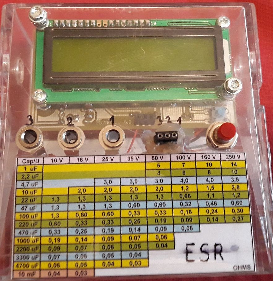

Van egy jó pár évvel ezelőtt vásárolt AVR-es alkatrész teszterem. Szeretnék bele 2db tartalék, felprogramozott vezérlő IC-t venni. Sajnos hajlamos tönkremenni, ha mérés után nem sütöm ki a kondit, és fordítva visszateszem, újra megmérni... Akitől anno vettem, már nem foglalkozik vele. Pár képet felteszek a készülékről, hátha így könnyebb beazonosítani. Atmega 328P-PU-val működik. Előre is köszönöm a segítséget!

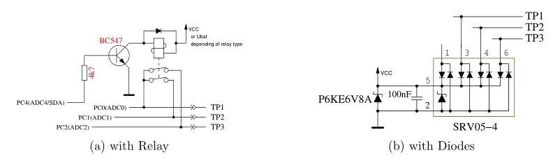

Nem lenne célszerűbb védelmet beépíteni?
Valóban jó ötlet, köszönöm. Nem is értem, eredetileg miért nincs ilyen benne...
Az újabb programok magyarul is tudnak, meg egy kicsit fejlettebbek, pontosabbak, ha jól tudom? A hozzászólás módosítva: Jan 10, 2021
Eredetileg azért nincs benne, mert minden védelem egyben plusz parazita kapacitás, induktivitás, ami korlátozza az alsó méréshatárt. Ha ez nem zavar, mert mondjuk nem mérsz pF-os kondikat, akkor építsd bele nyugodtan.
A 20-22p kondit simán megméri beépített védelemmel is.
Jól tudod. Bár a pontosság inkább a precíz megépítésen és a kalibráláson múlik.

A képek alapján be lehet azonosítani, milyen/melyik verzióról van szó? Esetleg tud valaki segíteni akár szoftver küldésben, vagy felprogramozott vezérlő küldésével?
A harmadik képen ott van a verzió: dg2brs v5.2
Azt azért ne felejtsük el, hogy panelen található verzió, valamint a kontrollerbe beégetett verzió között nem feltétlenül van szoros összefüggés. Szoftverből a legújabb, ha jól látom, 3 hónapos. Ami nem jelent semmit, a működőképesség és összeférhetőség szempontjából.
