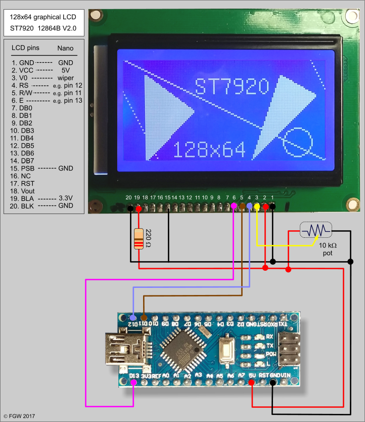

(#) tufatofu hozzászólása Nov 27, 2021 /
Üdv Mindenkinek! Azt szeretném kérdezni, hogy a 128x64 LCD ( ST7920) kijelző kontrasztját, hogyan szokták megoldani? Sajnos a mellékelt ábra szerinti bekötésre nem változtat semmit.
(#) kapu48 válasza tufatofu hozzászólására (») Nov 27, 2021 /
A trimpoti + végét kössed a Vout-ra.

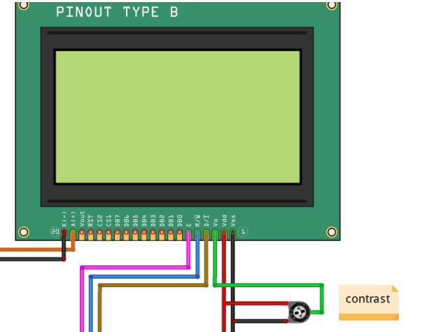

(#) tufatofu válasza kapu48 hozzászólására (») Nov 27, 2021 /
Néztem egy másik rajzot is, azon sem a vout-ra van kötve. Köszi egyébként! A "Vout" az mi?

(#) Bakman válasza tufatofu hozzászólására (») Nov 27, 2021 /
Konkrétan az LCD-hez szükséges feszültséget állítja elő egy belső elektronika, annak a kimenete van egy lábra kivezetve, hogy egy potival be tudd állítani a kontrasztot.
A potit kösd a Vout és a GND közé.

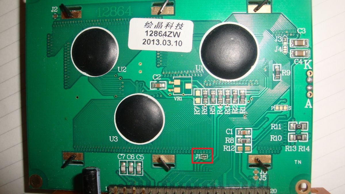

(#) tufatofu válasza Bakman hozzászólására (») Nov 28, 2021 /
Sajnos nem megy egy verzió szerint sem, lehet valami "kínai mutáns" kijelzőt sikerült kifognom.
Egy külföldi blogon is szenvednek hasonlóval és ott egy "j1" jumpert ajánlanak összeforrasztani, amitől az illetőnek jó lett, de ezen úgy sem megy a kontraszt. Még arra is gondoltam, hogy a kódból hiányzik valami....
(#) proli007 válasza tufatofu hozzászólására (») Nov 28, 2021 /
Hello! Én nem tudok semmit, de..
A Vout a 18-as láb, itt meg az lóg a levegőben, mert az R12 nincs beültetve..
Valahogy a be nem ültetett VR1 és R7-nek is ehhez lett volna köze, mert mint a a J1 is ide kapcsolódna.
Érdemes méregetni ebben a körben, "hátha nátha".
(#) Josi777 válasza tufatofu hozzászólására (») Nov 28, 2021 /
Ha jól gondolom, akkor a Vout-ra akkor van szükség, ha 3,3V-ról működteted a kijelzőt, hogy meglegyen a kb. 4V a kontraszthoz (ez egy feszültség kétszerező). A képen úgy tűnik, hogy a hiányzó poti csúszkája fel van húzva a tápra. És mivel a V0 feszültségnek kb. 4V-nak kéne lennie, így túl nagy a fesz rajta. Próbáld meg a kijelzőt és az Ardut is 4V-ról működtetni. A háttér világításhoz pedig 3,3V-ra van szükség.
(#) sdrlab válasza tufatofu hozzászólására (») Nov 28, 2021 /
Ugye 10k körüli a poti?

(#) tufatofu válasza sdrlab hozzászólására (») Nov 29, 2021 /
Igen, 10K
(#) sdrlab válasza tufatofu hozzászólására (») Nov 29, 2021 /
Érdemes lehet még rámérned a csúszka kivezetésére, valóban tudod e szabályozni 0...tápfesz között rajta a feszültséget?!
