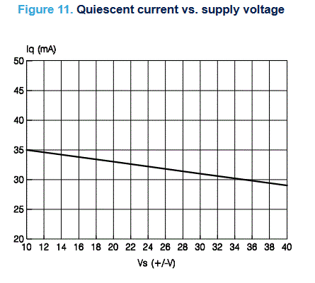

(#) reloop válasza sandor1632 hozzászólására (») Dec 2, 2021 / 1
Szia! Például erre a kapcsolásra teljes mértékben igaz az állításod, hogy a 10 W-os JLH-t ne is említsem.
Vannak topológiák melyeknél a tápfeszültség elhanyagolható mértékben hat a nyugalmi áramra.
Mellékelek egy ábrát a közönséges TDA7294 adatlapjából, ami gyakorlatban mérve is helytállónak bizonyult.
(#) Suba53 válasza sandor1632 hozzászólására (») Dec 2, 2021 /
Ezt gondold át.
Ha igazad lenne, nagyon sok gyári erősítőnek lenne nyugalmi áram beállító potmétere kivezetve az előlapra egy kis műszerrel, a helyes érték beállítására.
Te már láttál ilyet?
De akár a falu végi, 200V-os hálózatra kötöd, akár a trafó közeli esetleg 235V-os feszültséget kapja, ugyanolyan jól működik.
Ha változik is egy kicsit a nyugalmi áram, az nem kritikus annyira, hogy állandóan utána kelljen állítani.
És a reloop által közölt diagramból is az látszik, hogy 10V tápfesz változás esetén a nyugalmi áram változás csak kb 2mA annál az IC-nél. Erre mondják, hogy elhanyagolható.

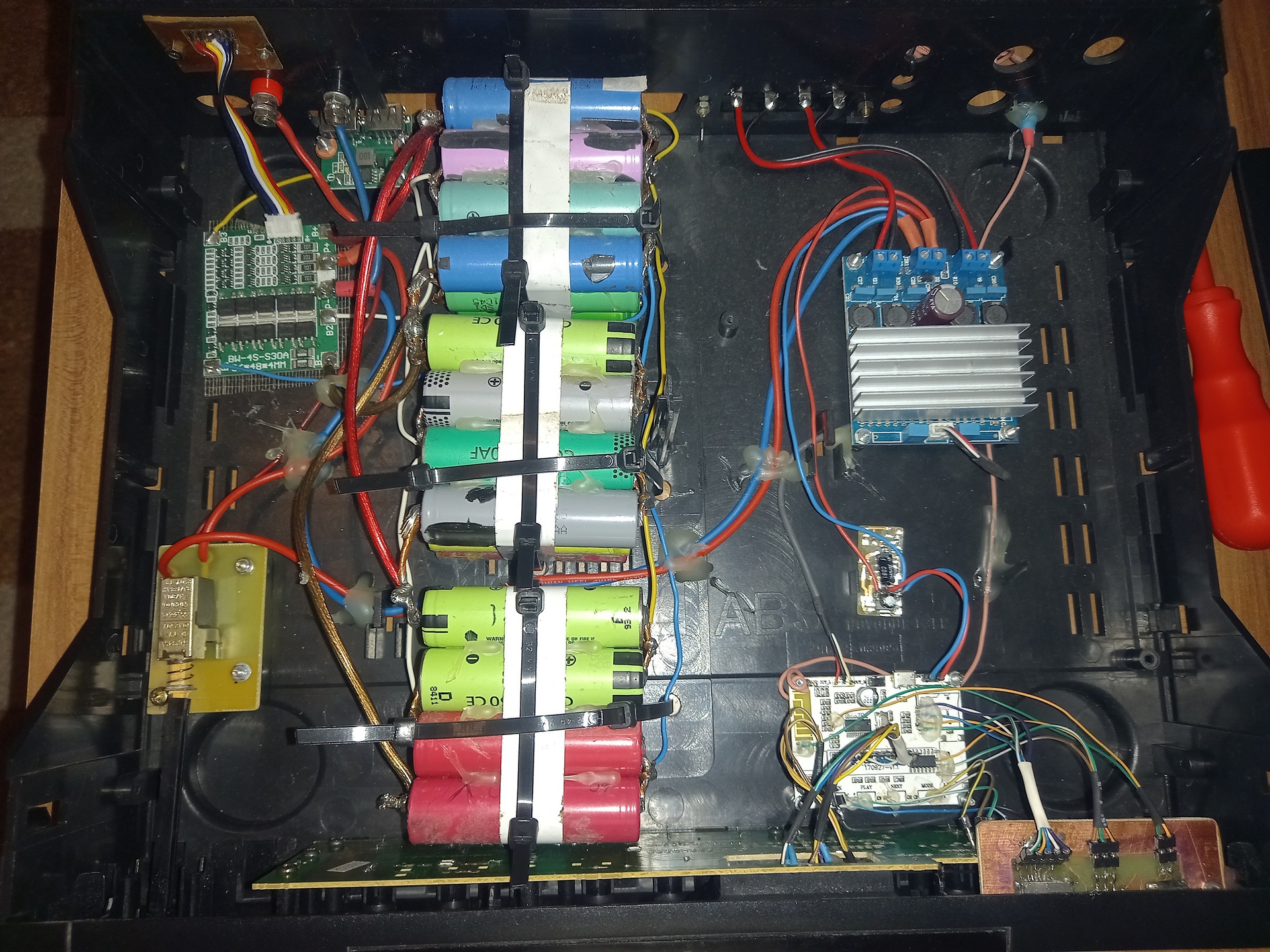

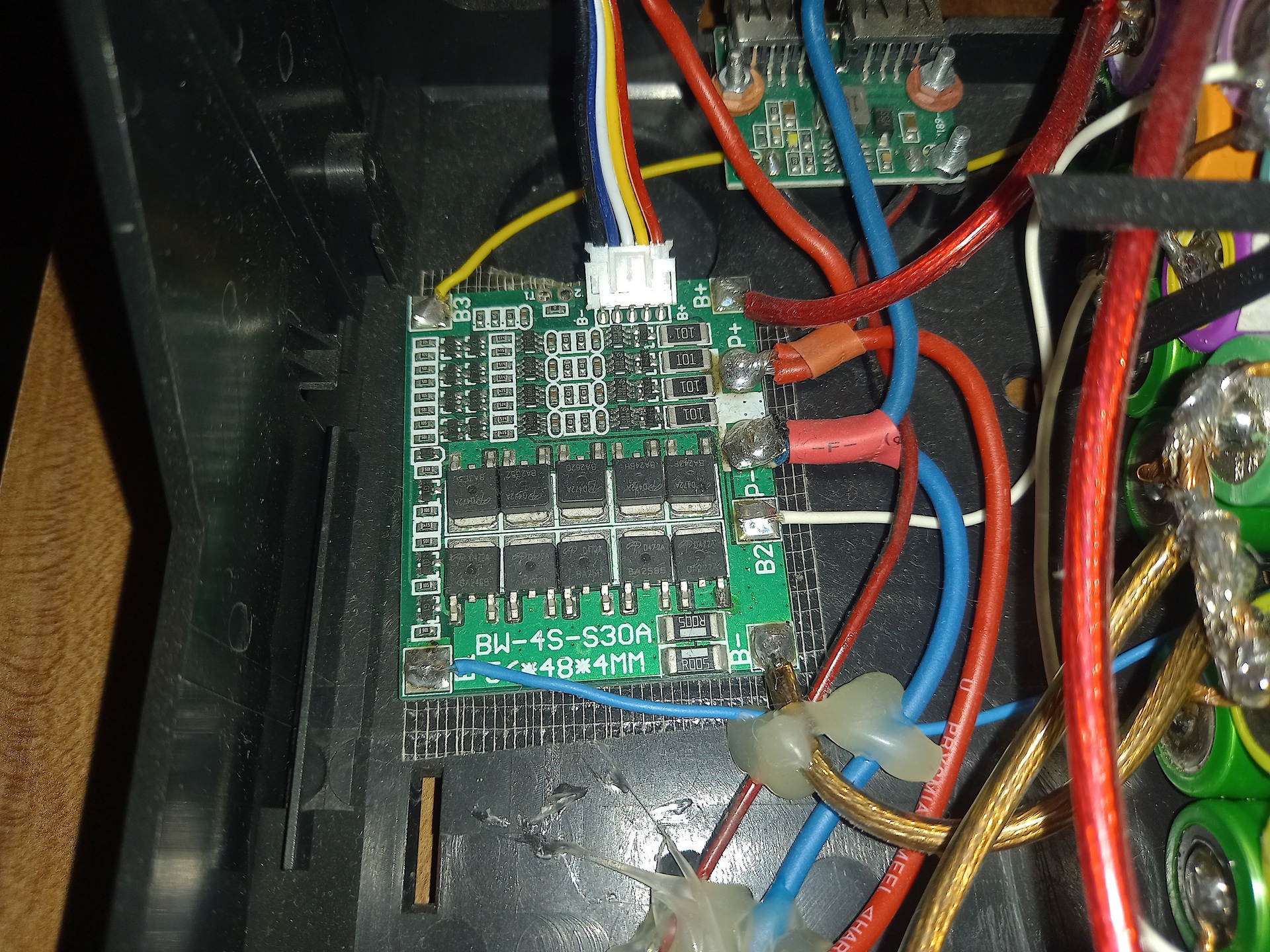

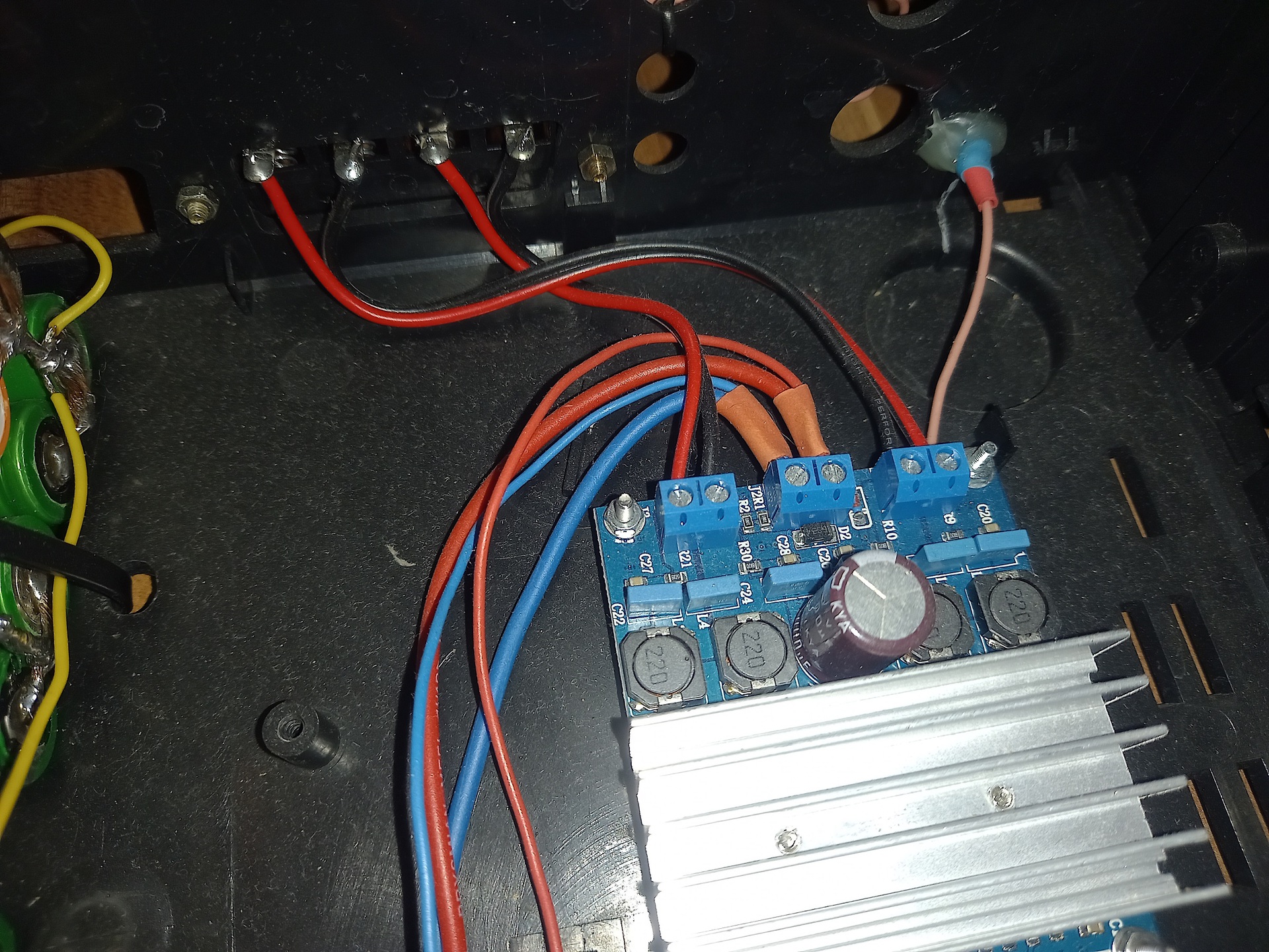

(#) spgabor hozzászólása Dec 7, 2021 /
Lehet, hogy a problémám nem vág teljesen témába, akkor elnézést kérek és szívesen veszem más topicba való átirányítást.

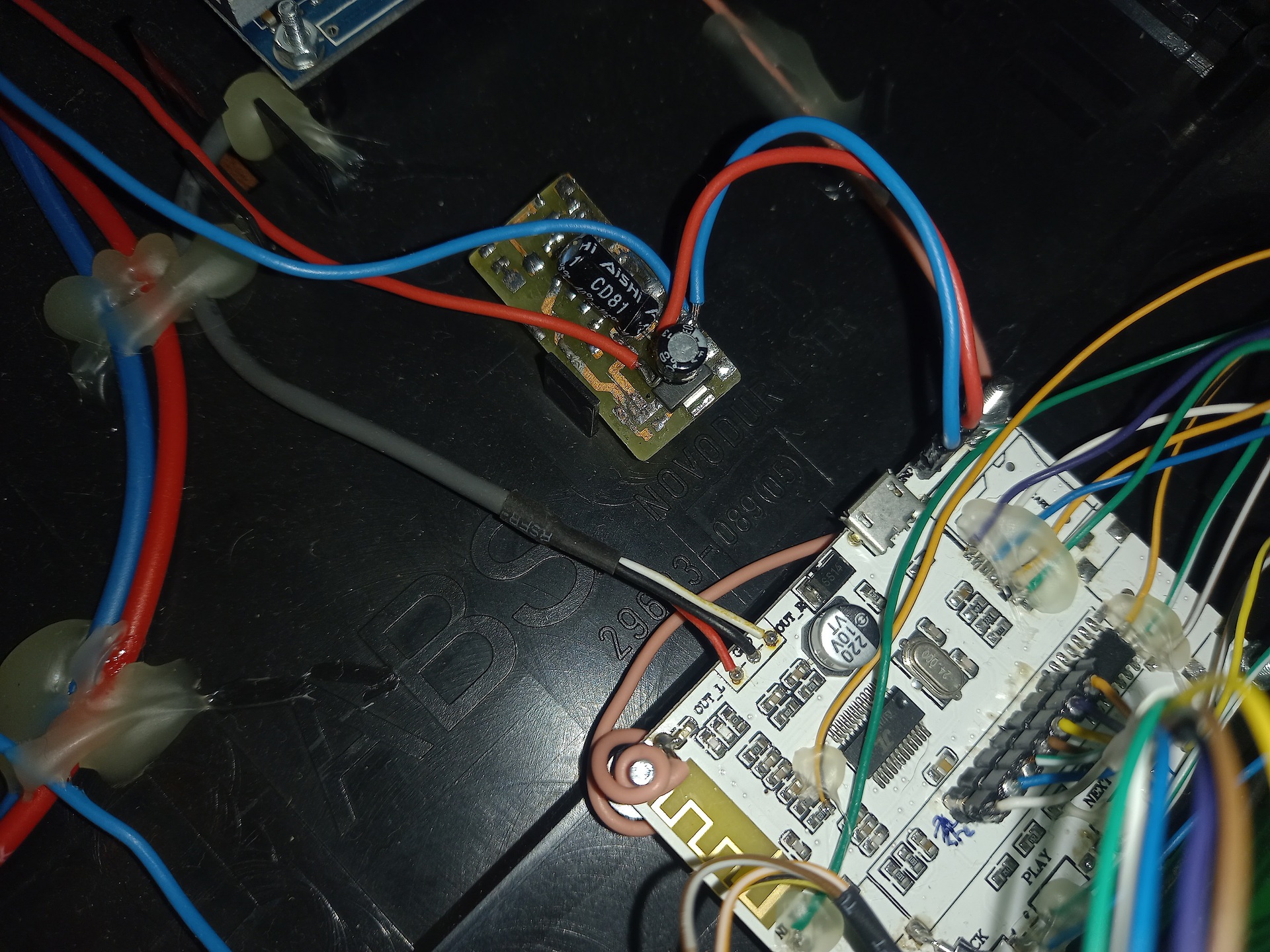

Néhány éve a kertbe zenehallgatáshoz építettem egy bluetooth-os erősítőt jó nagy akupakkal. Nagy része ebay-es panelekből áll. Csatoltam róla pár képet. Röviden egy 4S BMS balancer fogja össze az akkukat és adja a 12V-os tápfeszt. Ez megy a TDA7492végerősítőre dierktbe, illetve egy 5V-os stabkockén keresztül egy ehhez hasonló fm rádiós bluetoot-os modulhoz. Nagyon jól szól és egy napot simán kibír akkuból.
Eleinte nem is volt vele gond, de pár hét múlva elkezdte, hogy nagyon pattogott és sistergett a hangfal. Bluetooth-ról szoktam használni és folyamatosan felszedett valami zajt, ami a kimeneten megjelent. Már nem használom, elbontani sajnálom, ezért gondolkodom az eladásán, de előtte szeretném megjavítani, ha lehet. Tudtok segíteni, hogy merre keressem az okát a hibának?
Köszönöm a segítséget előre is!

(#) krapulax6 válasza spgabor hozzászólására (») Dec 7, 2021 / 1
Szia.
Hasonlo jelensegbe belefutottam en is .
Ha jol emlekszem a bluethooth modul es a tapja koze ilyet tettem:
Es megszuntek a zajok.

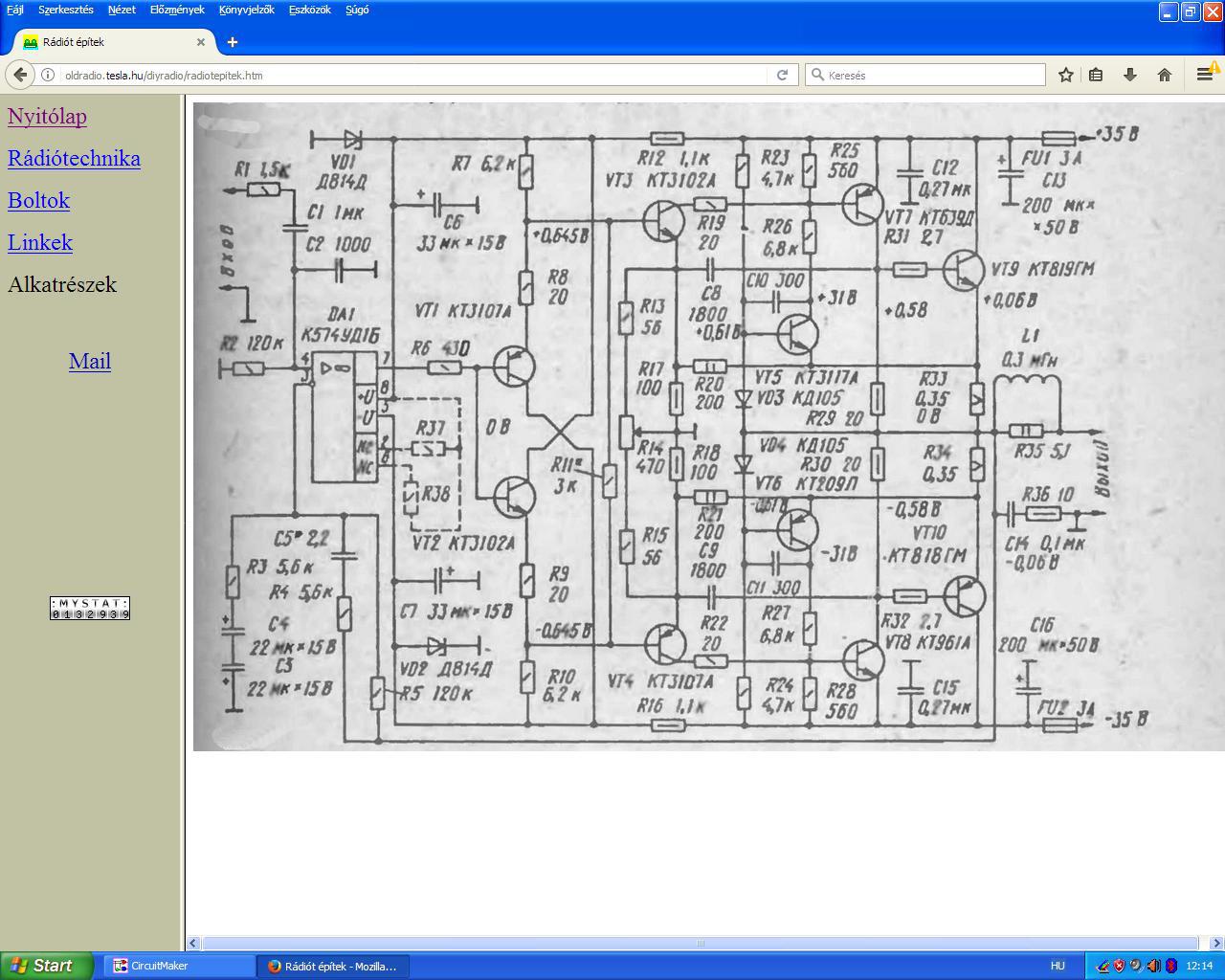

(#) sepizoli hozzászólása Dec 7, 2021 /
Hellosztok.
Erről a konstrukcióról mi a véleményetek?
Persze ez csak vázlat, számítások alapján a megfelelő alkatrészekkel, ki lehetne-e hozni egy erősítőt 150w/4ohm-ra? A másik kérdés ha működik akkor, hogy milyen lenne a hangja??
(#) sandor1632 válasza spgabor hozzászólására (») Dec 7, 2021 / 1
A bluetooth modulok tapasztalatom szerint elég erős tápzajt generálnak, korábban küzdettem hasonló problémákkal.
Hálózati feszültségről üzemelő erősítőnél a táptrafóra külön szekundert szoktam tekerni a bluetooth modul számára, majd azt jó alaposan megszűrüm, stabilizálom, így nem szokott zajt vinni a végerősítőre.
Akkumulátoros üzemnél vagy független táplásás, vagy a fentebb ajánlott izolált táp lehet a megoldás.

(#) Suba53 válasza sepizoli hozzászólására (») Dec 8, 2021 /
Szia! 4ohmos terhelésen a 150W 70Vpp ( csúcstól csúcsig ) körüli szinusz mellett adódik.
A veszteségek miatt célszerű 80-84V-os tápfesz, ami osztott táp esetén +/-40-42V-os táplálást jelent.
Eléggé korrekt számolást mellékelt a szerző, számold végig ezekkel az adatokkal.
Maga az áramkör elméletileg valószínűleg tudja a kívánt adatokat. A konkrét megépítendő áramkörben esetleg érdemes a végtranyókat párhuzamosan megduplázni, meg valamiféle védelem se ártana, mert jelenleg semmiféle védelem nincs az áramkörben kimeneti rövid zár ellen.
Aztán hogy milyen lenne a hangja? ....... Szép erős.
(#) spgabor válasza krapulax6 hozzászólására (») Dec 8, 2021 /
Szia,
köszönöm, kipróbálom.
sandor1632: építettem egyet a műhelybe is, de azon egy torroid a táp. Ott még nem tapasztaltam ilyen jellegű hibát, de lehet ott is kibővítem a bluetooth tápját ezzel a módszerrel. Külön táp abba a házba sajnos nem fér már bele.

(#) sepizoli válasza Suba53 hozzászólására (») Dec 8, 2021 /
Hello.
A végtranyókat meg is akartam duplázni(2sc5200 és a párja). A védelemben is igazad van. Modjuk én csak arra lettem volna kíváncsi, hogy milyen a hangja (megéri-e megépíteni).
Mondjuk én is úgy gondoltam, hogy ki lehet hozni belőle a 150W-ot/4 ohmon(persze tudom, hogy meg kell növelnem a feszt, én 50V-ra gondoltam).
Csak a szakértőkre is kíváncsi vagyok, hogy mit mondanak.

(#) sandor1632 válasza spgabor hozzászólására (») Dec 8, 2021 /
Nem minden végfok érzékeny erre, a szimmetikus táplálású végfokoknál kevésbé okoz zavart, de ez pont nem az.
Látod arra én is kíváncsi vagyok, hogy létezik-e olyan varázsló, aki egy elvi rajz alapján megmondja, hogy milyen lesz a hangja annak az áramkörnek.
( Hacsak valaki nem építette már meg ugyanezt, az általad is választott eszközökkel. )
A hozzászólás módosítva: Dec 8, 2021
Igen, én is így gondoltam, hogy az alap konstrukciót megépítette-e már valaki és mi volt a tapasztalata.

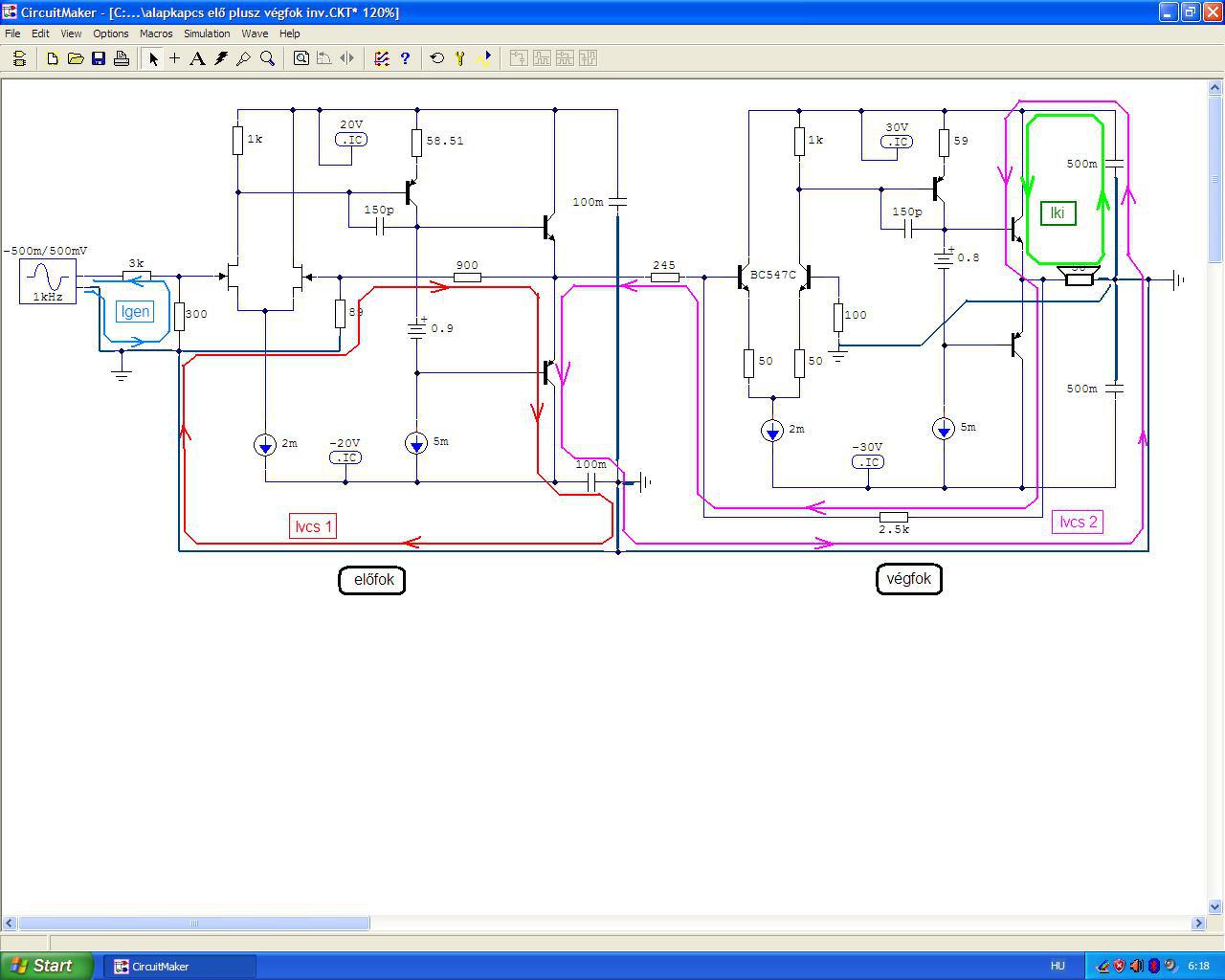

A visszacsatolt erősítők "belsejében" folyó köráramok (a kapcsolási rajz csak illusztráció).
Érdemes megfigyelni, hogy a visszacsatolókör árama átfolyik a pufferkondin.

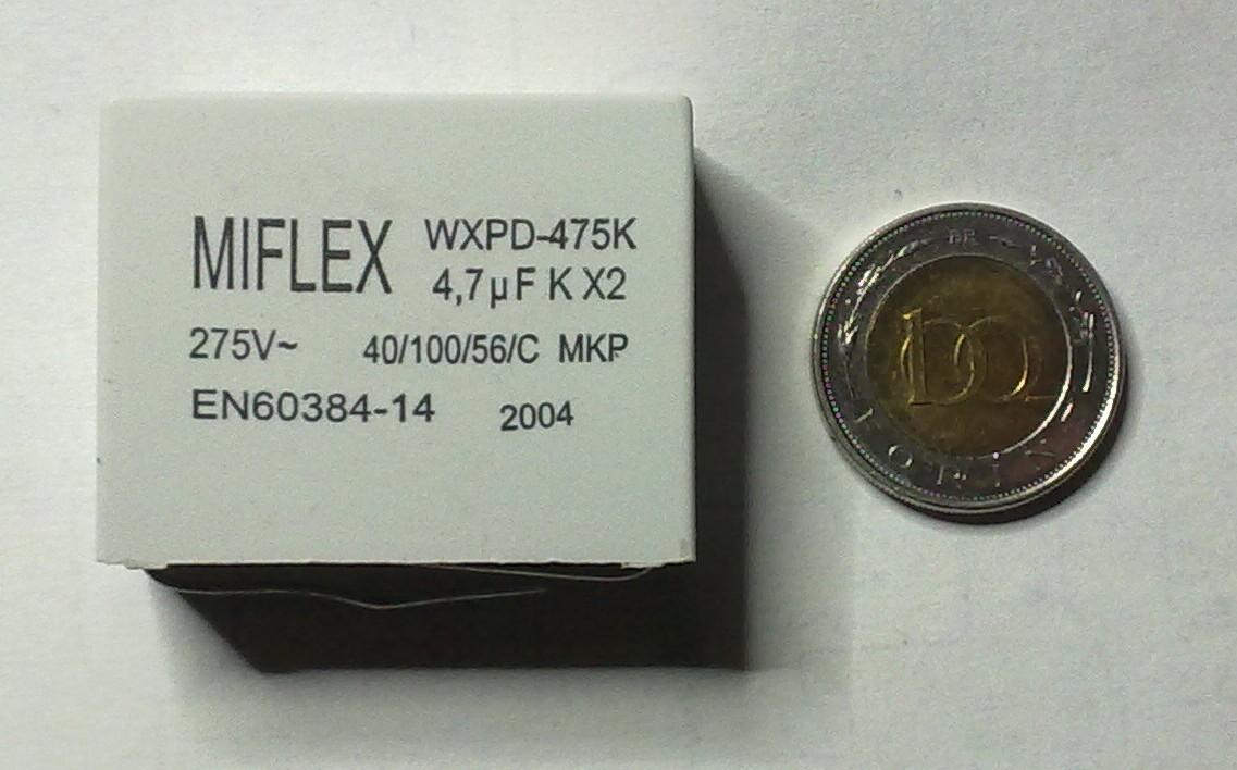

(#) Ge Lee válasza Karesz 50 hozzászólására (») Dec 14, 2021 / 1
Állítólag ezért nem szabad elektrolit kondenzátort sem tenni a tápba. Ezt pár hónapja olvastam valamelyik külföldi fórumon. A miértjét fordítóval sem volt egyszerű kibogarászni, de valami olyat írtak, hogy az abszorpciós és a polarizációs áram mértéke nem csak nagyobb az elektrolit határán mint a műanyag (poliészter) fóliáén hanem más jellegű is, ezért valami hasonlót csinál (saját, az anyagra jellemző jellegzetes zajt, torzítást vagy mi a francot) visz be a hangba mint a félvezető (ami miatt a félvezetőt se szeretjük sokan).
Pár hete hirdettek még a jófogáson egy csövest azzal az "előnnyel", miszerint egyáltalán nincs benne semmilyen elkó.
Ezzel csak annyi a baj, hogy nekem most kéne pl. legalább 470 de inkább 680 mikró és 600V-osban, mert 510V lesz a tápfesz. Már egy 400V-os 10-20 mikrós fóliakondi se olcsó, ami felette van az meg kivitelében már motorindító, árában meg arany... Ja, méretüket tekintve még két közepes ilyen kocka tömb fóliakondi is kiteszi már egy trafó méretét.
Hozzáteszem engem a visszacsatoló kör árama hidegen hagy, mert ebből is kihagytam, nekem szebben szól anélkül.
Méretét tekintve már ez a kondi is a vállalhatóság határán van, és ez csak néhány mikró, meg csak 275V AC ami nem is tápba való, nem is oda vettem hanem LED elé előtétnek.

Szerintem kicsit túl van tolva ez a dolog. Az elkó valóban visz be torzítást, mint ahogyan pl. a kerámia kondik egy része is, de ezt a helyén kell kezelni. Ha pl. az elkó torzítása a környező impedanciaviszonyok miatt, mondjuk csak 0,1Hz alatt kezd jelentkezni, mert felette olyan kicsi az impedanciája, hogy nem esik rajta számottevő feszültség, akkor az nem lesz észrevehető a torzítása, hiszen a kimenőtrafó nem visz ár ilyen alacsony frekvenciát, sőt még a felharmonikusait sem..
