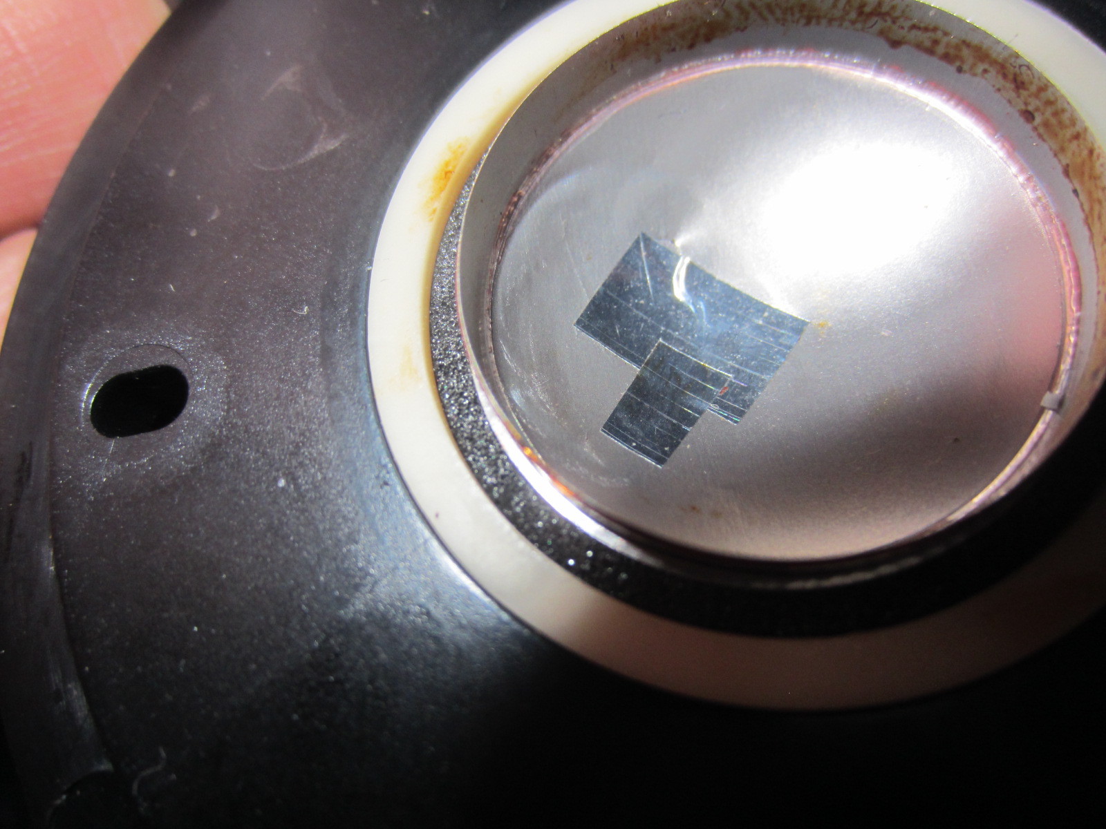

Ez kis "dóm" ezek szerint nem is porvédő ,hanem maga a membrán?
(#) GARFIELD13 válasza Fats Domino hozzászólására (») Dec 7, 2021 /
Igen ez maga a membrán.

Hát igen...ez egy 50mikron vastag alufólia membrán.
(#) Fats Domino válasza msteve hozzászólására (») Dec 14, 2021 /
Szia! A másik magas sugárzónak is van hiányossága, ez is meggyűrődött és egy pici darabka hiányzik is belőle.Ez így már kuka? A hosszú műanyag csőr a hátulján levált a mágnesről,ezt csak vissza kell ragasztanom?
(#) Fats Domino válasza GARFIELD13 hozzászólására (») Dec 14, 2021 /
Sajna a lakásfelújításnál sérült.Nem figyeltek erre.
(#) msteve válasza Fats Domino hozzászólására (») Dec 14, 2021 /
Ha befoltozod hátulról vékonyan akkor nem lesz szép,de működni fog.
A műanyag csőr elvileg egy fordított exponenciális tölcsér, az könnyen lejár, vissza kell ragasztani.
Van vékony öntapadó alufóliám, az esetleg jó lehet? Vagy UV fényre kötő ragasztóval? Esetleg van még nagy kötésszilárdságú színtelen két komponensű is.Melyik lenne jó?
Én csak egy kontakt ragasztó csíkot húznék rá. Nem kell rá plusz anyag, csak a nyílást kell bezárni. Ez a ragasztó az oldószer elpárolgása után csak egy vékony filmréteget képez a felületen
Ilyen lett ! A nyílást UV fényre kötő színtelen ragasztóval töltöttem fel,hátoldarára is ragasztottam öntapadós alucsíkot. Remélem jó lesz,de azt gondolom , ez már megérett a cserére. Utángyártottat biztosan ne vegyek, ? Azért köszi a sok hasznos tanácsodat. üdv

(#) msteve válasza Fats Domino hozzászólására (») Dec 15, 2021 /
Jó lesz így. Ha téged nem zavar a megjelenése, akkor nem kell kicserélni. Hangban az annyira kicsi változást okoz, hogy nem fogod észrevenni.

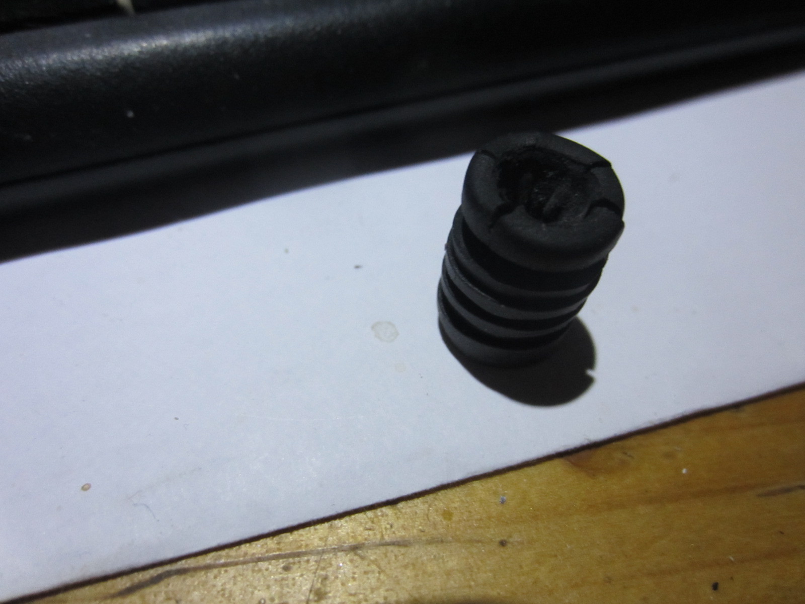

Köszi,várok! Nagyon érdekel. A csavarokat eltakaró kis gumidugókat lehet nálunk venni valahol? Néhány már tönkrement.

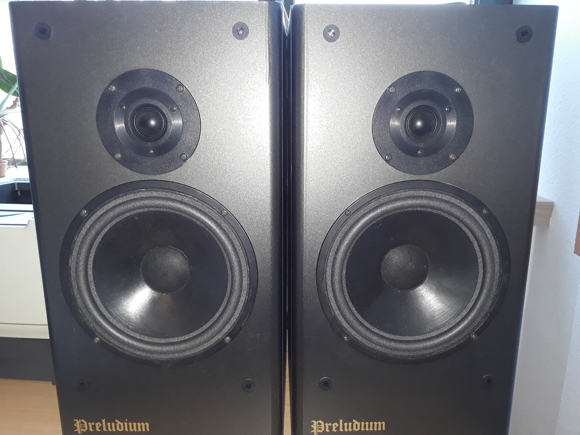

A mai nappal befejeztük a hangszórók javítását, és januártól átállunk a kis szériás audiofil hangszórók készítésére. Ennek nagyon sok oka van, pl. az hogy a javításban már nincs fejlődési lehetőségünk, és a gyártás nem köt a városhoz. A családból és a barátaim közül senki sem akarta továbbvinni ezt a munkát, ezért hogy ne vesszen el a rengeteg összegyűjtött információ, a tapasztalatok nagy részét leírtam egy könyvbe. Próbáltam az 520 oldalba amit lehet belesűríteni, és azt minél közérthetőbben átadni. Az előszóban említett weboldal ahol az eszközök, anyagok, alkatrészek beszerezhetőek lesznek még nem működik, mert csak most fogok nekiállni megtanulni a készítését, és a feltöltését. Az volt a terv hogy ezek egyszerre lesznek készen, de a végén a tördelést is nekem kellett megtanulni, és megcsinálni. Akit a könyv érdekel, az a vaterán, a jófogáson, itt az apróhirdetésben, vagy személyesen a műhelyünkben meg tudja vásárolni a 8.ker-ben. Figyelem! Trolloknak, mindenkinél mindent jobban tudóknak, wikipédia professzoroknak, foteltudósoknak nem eladó!
(#) GARFIELD13 válasza msteve hozzászólására (») Dec 27, 2021 /

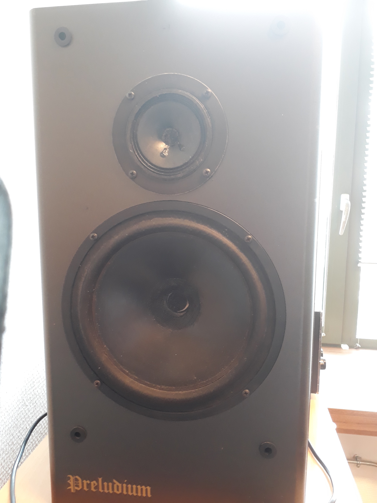

Köszönöm az egyik utolsók között elkészült Vifa mély pár megmentését és az elsők között megszerzett könyvet is.
Összeraktam vele a B32 párt és mától irodai munkára osztom be Őket.
Megmutatom majd az ajándékozó kollégának is, hogy vissza lehetett hozni egy normális B32 közelébe. < Ha van hozzá minden a "tartalékban". >
A porvédő miatti esetleges fanyalgóknak jelezném, hogy az előző "mekkelek" által használt neccharisnya darab ragasztási nyomait el kellett takarni, ezért lett ekkora.
(Ilyen lett és egy magányos ilyen volt kép mellékelve.)
A könyvet olvasom, de az biztos, hogy igen sokat kell gyakorolni mielőtt mondjuk egy ilyen kihalófélben lévő M21-et a kezembe merek majd venni.
Sok sikert a továbbiakhoz.
