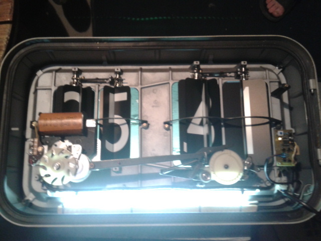

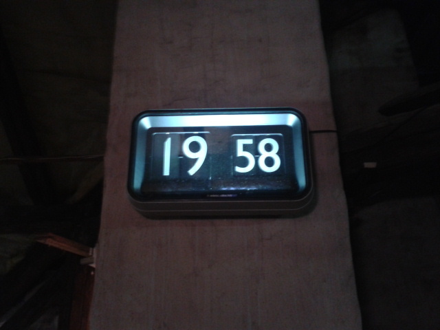

Sikerült a Cifra 12-est elindítani, hála Vicsys-nek. Nagyon szép kis vezérlő egységet dobott össze.
Kisebb átalakítás azért történt az órába, a régi trafós fénycsövet lecseréltem egy 40cm hideg fehér LED szalagra. Köszönöm mindenkinek a segítséget,de legfőképp Vicsys-nek!
(#) Gafly válasza atapapa87 hozzászólására (») Máj 15, 2013 /
Örülés van, hála Vicsys-nek
Meg akkor az a vita is szerintem végleg lezárult, hogy szinkron motoros-e vagy sem ez a példány
