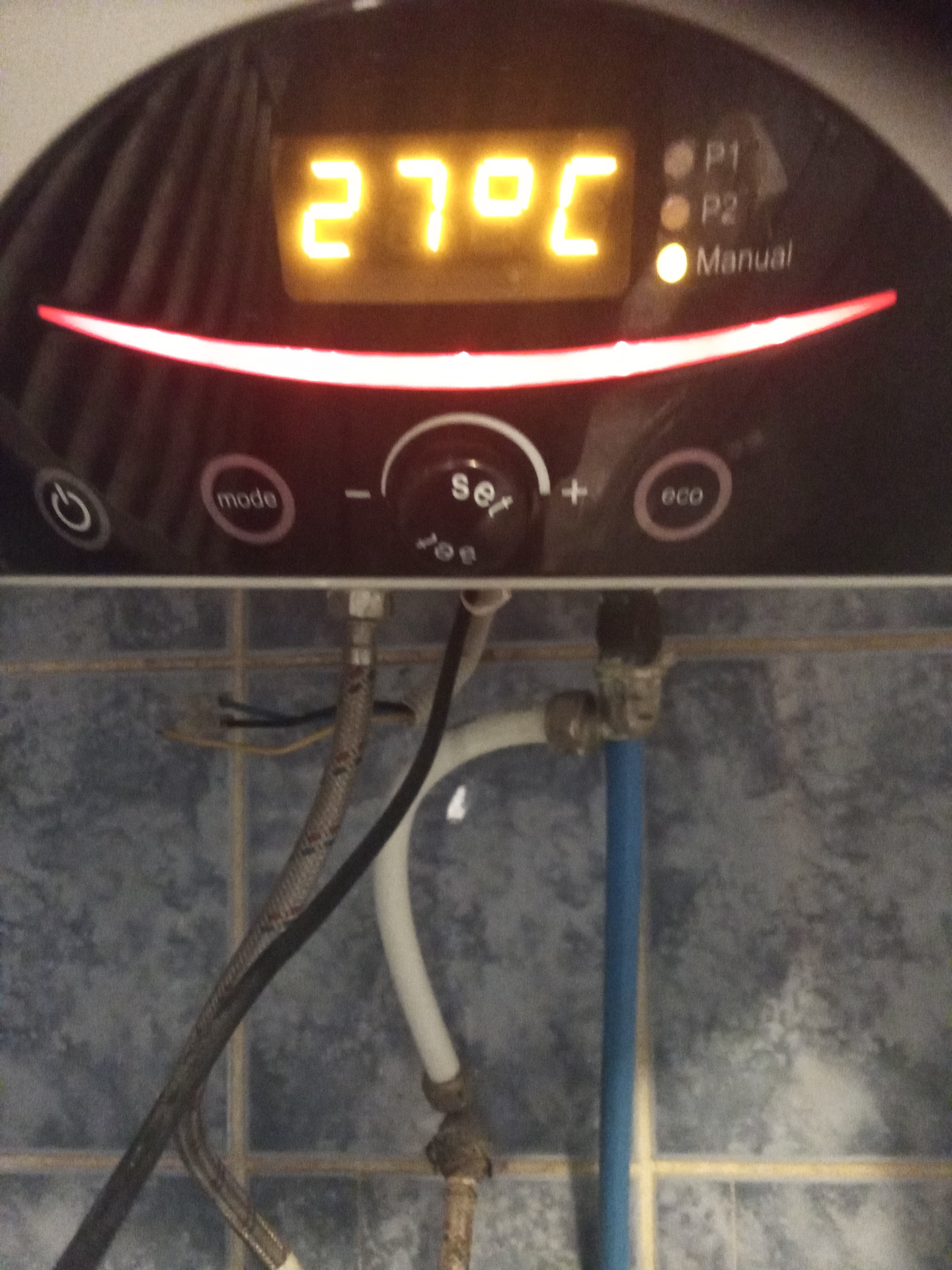

(#) jani1987 hozzászólása Dec 29, 2021 /
Villany bojlernél mit jelent az eco mód? A képen jobbra. Ariston márkájú.
(#) sany válasza jani1987 hozzászólására (») Dec 29, 2021 /
Mik azok a lógó vezetékek?
