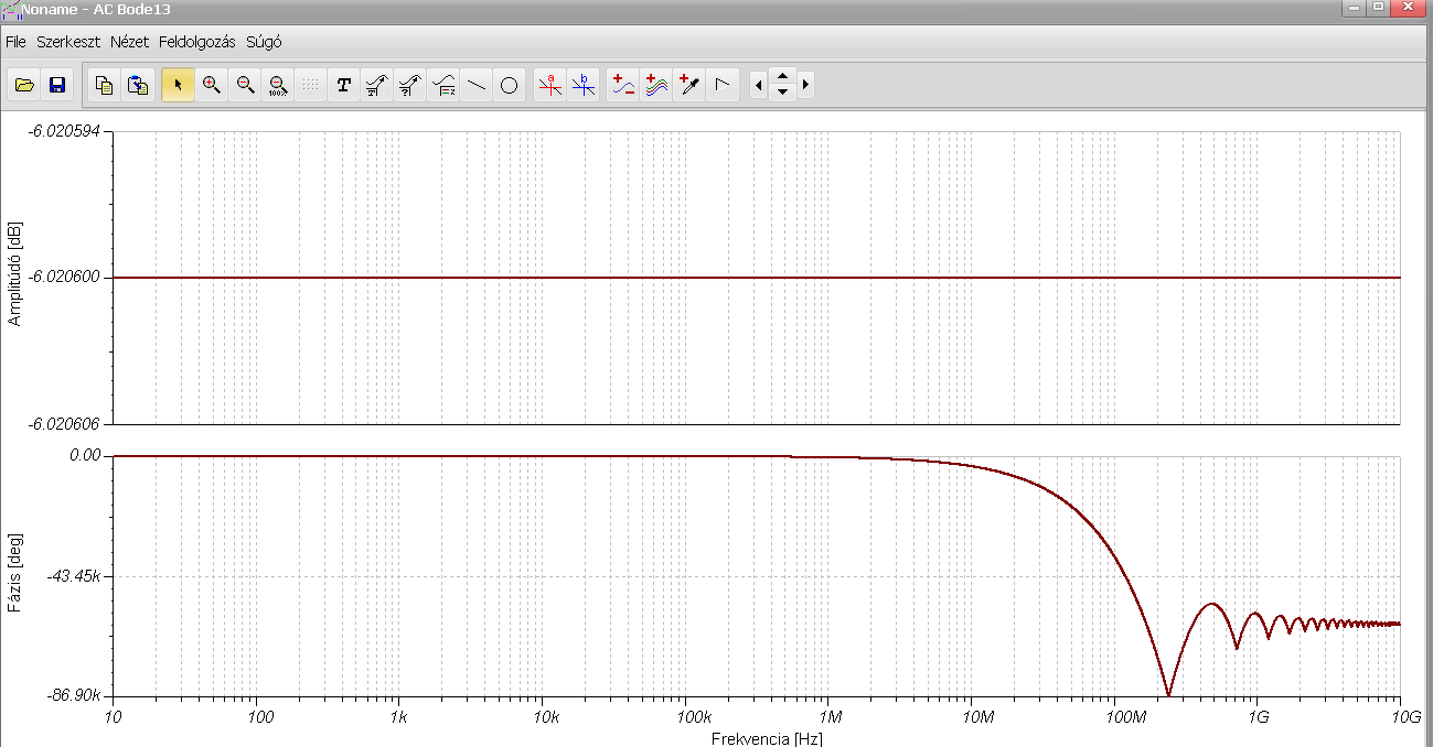

Megnéztem, hogy a késleltető vonal, hogy működik TINA-ban. AC analízisben lineáris a frekimenete (hullámellenállással lezárva), a fázismenete pedig a késleltetésétől függ. Teljesen logikus. Visszacsatolásba belerakva már a frekimenetre is jelentős hatása van, mint ahogy a valóságban is. Tehát nem csak tranziens analízis esetén működik a szimuláció, hanem AC analízis esetén is. Tehát Tinában szépen modellezhető a dolog.

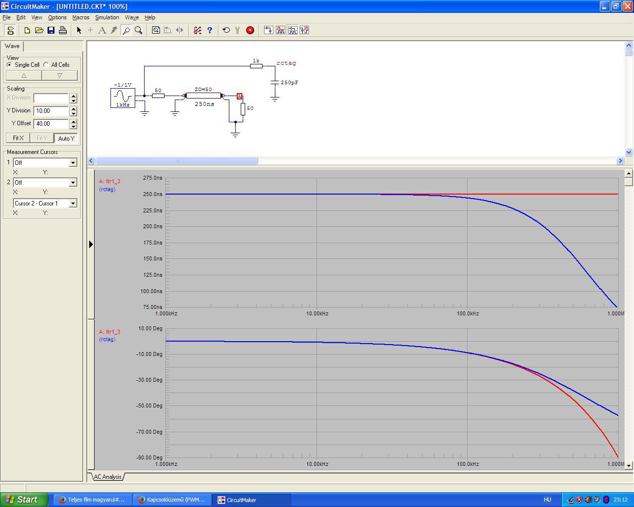

A késleltető művonalra ezt adja ki. A max fáziskésés 23 EZER fok. A Tinában ez, hogy néz ki?
Hmmm... sose néztem meg a fázismenetét a művonalnak.
Ez a különbség a művonal és az aluláteresztő között a CM-ben. Ezek szerint Bruno művonalat berakhatott abba a szimulációba, de RC tagot is. Már csak az a kérdés, hogyan rajzoltatta meg Bode-ot a szimulátorral. A CM-ben egyébként ez az AC analízis (a Bode).
Tinában a frekimenet egyenes végig, ha 10GHz-ig nézem akkor is. A fázismenet görbéje ugyanilyen csak -86,9k [deg] az alja. Szerintem amúgy a program számítási felbontásából eredő hiba ez a görbe (legalábbis a görbe vége), a fázismenetnek a végtelenségig kellene esnie. De az alacsonyabb frekvenciás része hihető.
