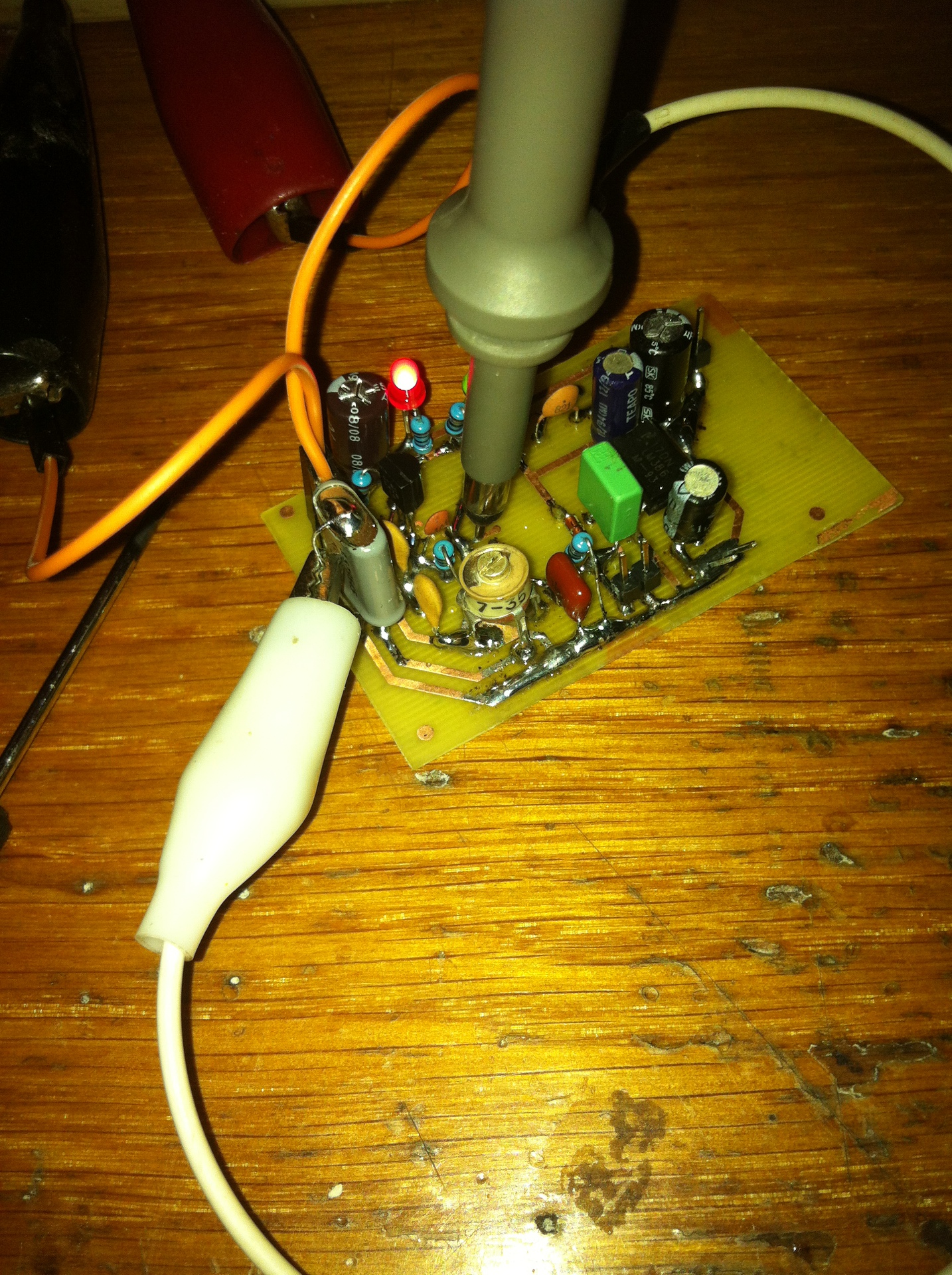

(#) szikorapéter válasza szikorapéter hozzászólására (») Jan 2, 2022 / 1
Csakhogy meglegyen itt is felteszem ide a saját Pixie 2 tervemet.
Kicsit szűkös így csak nagy kézügyességgel érdemes. Mivel őszintén lusta voltam fúrni így direkt felületszereléshez készítettem a paneleket.
Képek:
Vasalásra várva, lemaratva, frekvencia generátor élesztve.
Sajnos még nincs 2,2uH-s és 100uH-s induktivitásom így nem tudom befejezni sajnos, egyenlőre a befejezés várat magára.
Mod: Nem tudom mennyire jó ide a BC547B tranzisztor, de mivel sok helyen láttam 2N2222-vel megépítve és a 2 tranzisztor javában azonos így az oszciba 547-es került. A "végfokhoz" mekkora tranzisztort érdemes választani? Láttam bele nagyon sok félét személy szerint a BFY33-ra gondoltam, azzal működnie kellene?

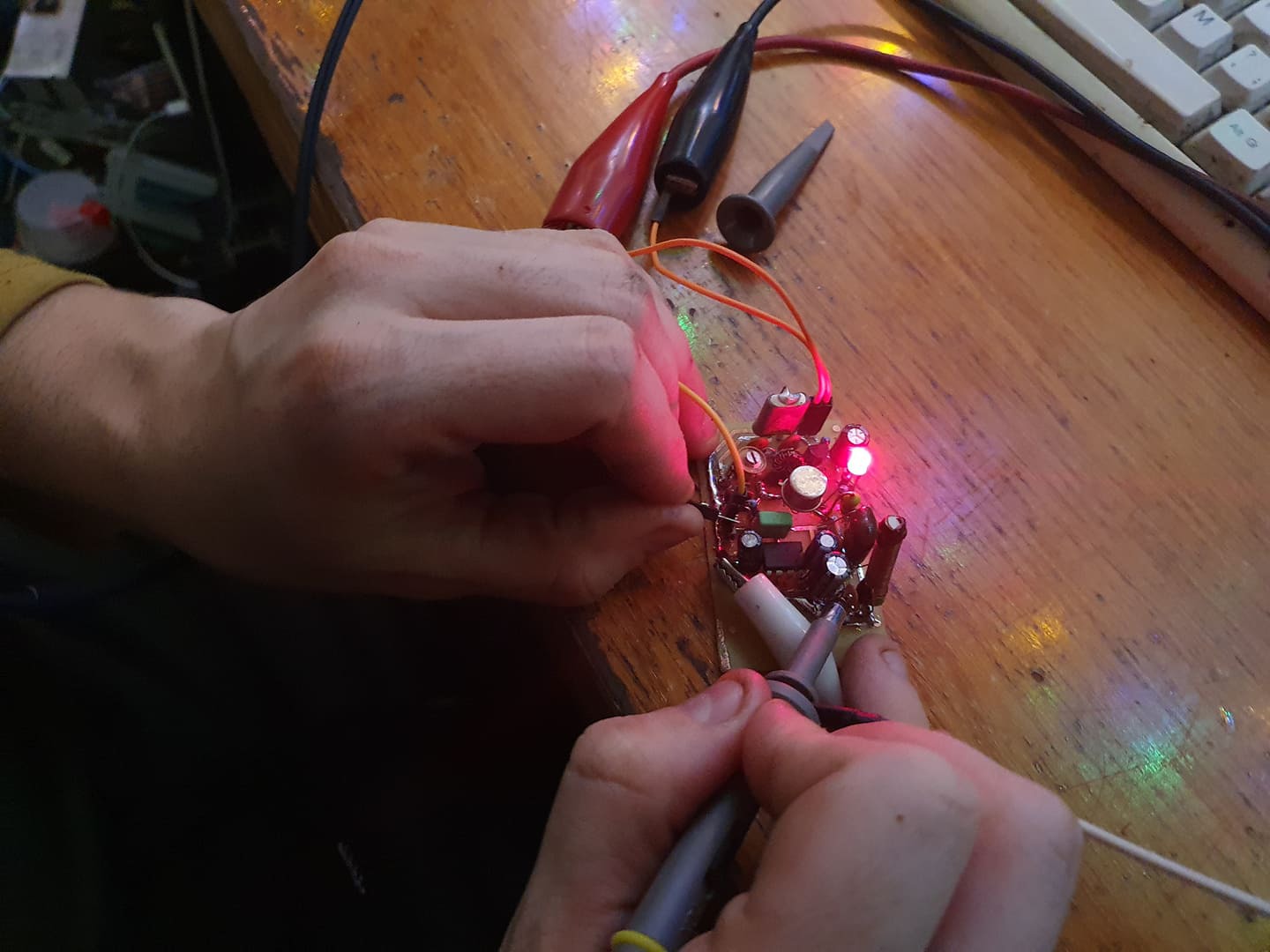

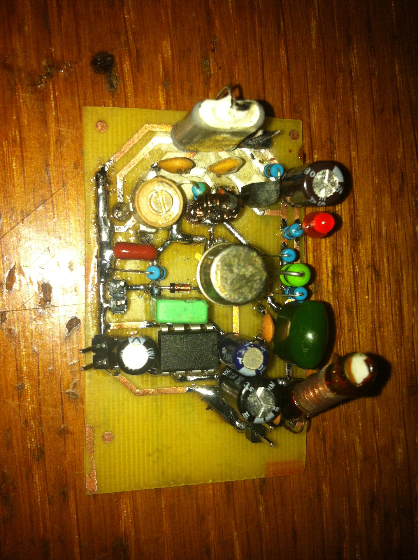

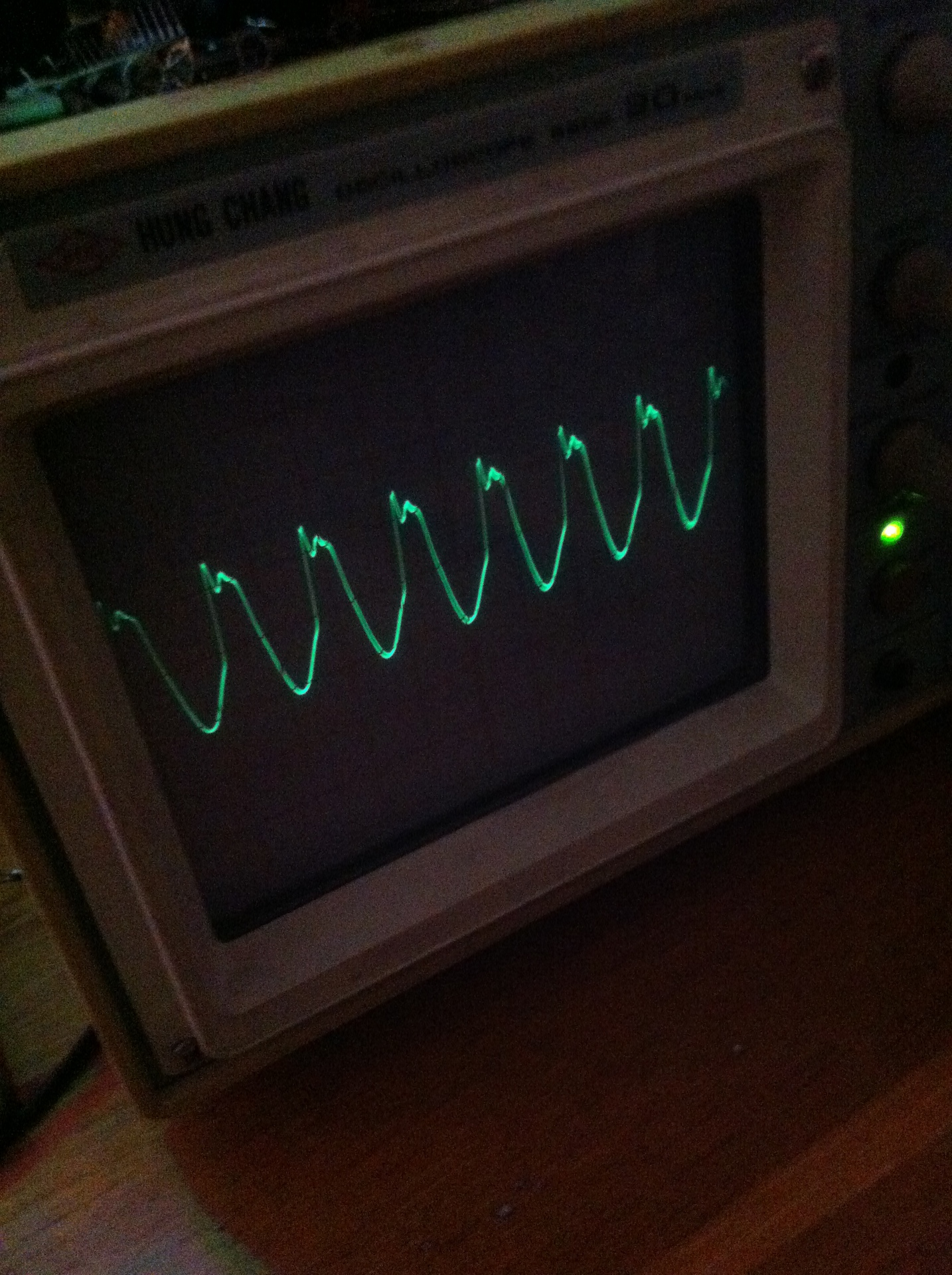

(#) szikorapéter válasza bodgabo hozzászólására (») Jan 2, 2022 / 2
Köszönöm a segítséget. Még most a hétvégén akartam összeszerelni az elsőt megnézni minden jó-e. Az induktivitásos topicban sokan segítettek és privátban is kaptam tanácsot így elkészült életem első ferrit toroid induktivitása is, és az első valamennyire "beállított" szűrő induktivitásom is.
Képek alább a szörnyűségről amit elkövettem.
A panel "adás módban" , a kimeneti jelalak (2V/div , tápfeszültsége a panelnek 9V DC), és a "kész" panel még doboza nélkül.
