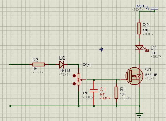

Hello! Abban szeretnék segítséget kérni, hogy a zene mély hangjára/ütemére szeretnék ledeket villogtatni! De ugy hogy a kék ledd folyamatosan mennyen! és fehérrel lenne ledd szalag 2*20db RGB led szalag (20db ledd van egy szalagon.) és ugye az erősítőn hangszóró kimeneten gondoltam hogy ugy veszem le a -oldalt de nem jött össze valakinek valami megoldása van?
(#) kokozo válasza istvá1997 hozzászólására (») Nov 14, 2020 /
Szia! + vagy - vezéreltek a ledszalagok? Egyébként kékre fix fesz és a másik kettőt kell egy sima fetes kapcsolással kapcsolni.
(#) istvá1997 válasza kokozo hozzászólására (») Nov 14, 2020 /
szia! mínuszosok a ledek sima fetes kapcsolásal.? és azt hogyan is milyen fet lenne jó hozzá-?
(#) kokozo válasza istvá1997 hozzászólására (») Nov 14, 2020 / 1
Kb ennyi. ( Lásd rajz) IRFZ44 vagy bármilyen mosfet jó lehet elvileg.
(#) istvá1997 válasza kokozo hozzászólására (») Nov 15, 2020 /
Remdben , köszönöm a kapcsolásban a vr.1 az mi ha jol értelmezem a kapcsolást akkor az egy 50K poti ugye .?
(#) kokozo válasza istvá1997 hozzászólására (») Nov 15, 2020 / 1
Igen poti.
(#) istvá1997 válasza kokozo hozzászólására (») Nov 17, 2020 /
Hali, miért van az hogy nagyon halvánxan villóg a led szalag mikor a kék ledek fojamatósan égnek és a piros zöld leddek halványan .? Zenére .?
(#) istvá1997 válasza istvá1997 hozzászólására (») Nov 18, 2020 /
Lehet jobban látod át itt lerajzoltam (nem nagy tudásom van ehhez)
az a baj hogy fixen megy (12V) a kék szín, és basszusnál menne a fehér színben a villogás!
Ezt kellené megoldani de ezzel nem tudtam össze hozni ezt. halványan villog csak.
(#) kokozo válasza istvá1997 hozzászólására (») Nov 18, 2020 /
Led szalagnál az R2 nem kell mert az benne van a ledszalagba.
