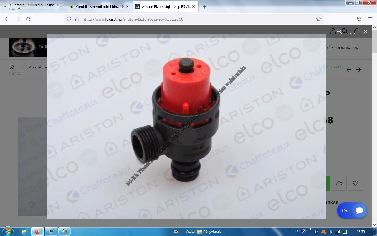

Szóval kipucoltam a biztonsági szelepet, jó alaposan. Vékony rozsda szerű réteg volt az egészen. Beáztattam citromsavas vízbe. Maga a tömítés nem fordítható, nem cserélhető... Mármint cserélhetőnek cserélhető lenne, de spéci tömítés van a szelepben, ilyet külön kapni tuti nem lehet. Le akartam fotózni szétszedve, de aztán persze elfelejtettem. A gumi nekem picit keménynek tűnik. Lényeg a lényeg, visszaszereltem, és töltés közben már hallottam, hogy nyit és csorog ki belőle a víz...DE! Aztán elállt. És azóta jó. 1.3Bar körül lehet a nyomás már pár hete. Így remélem megoldódott ez a sztori. Ha mégsem, akkor találtam itt a közelben boltot... www.Tamzo.hu... bár most néztem, és nem jön be a weboldal, remélem azért még léteznek, mert pár hete még erősen úgy tűnt, hogy működnek. ![]() Mindegy, köszönöm a segítséget. Nagyjából biztos, hogy fogok még jönni. 2006-os kazánról van szó ;D Egyébként az a gyanúm, hogy a váltószelep is szarakodik. Felújító készletet is találtam hozzá, de ahogy elnézem azt azért nem 5 perc lenne cserélni. Szerintem alaposan szét kellene kapni hozzá mindent. Az sem biztos, hogy nekifognék.

Már többször leírtam, de megismétlem, hogy a biztonsági szelepen (nem lefúvató) keresztül soha, de SOHA sem eresztjük le a kazánból, fűtésrendszerből a vizet, a nyomást!
Persze, van itthon mindenféle biztonsági szelepem, és nagyon szívesen adok is el beszereléssel együtt ezekből, de higgyétek el, ezek a szelepek nem a nyomás elengedésére valók!
Szerviz !
Köszi a tanácsot , megfogadom . Csak elsőre nagyon egyszerűnek tűnt ez a megoldás.
Szia! Ezt mostanában találtam a neten, talán a segítségedre lehet ezzel a márkával kapcsolatban. A videóban a 13. perc körül kapcsolási rajz is van közölve és ott jól látszanak ezek az áramkör kialakítások amiket ez a gyártó alkalmaz.
A biztonsági szelepen azért nem engedünk el nyomást (vizet), mert egyrészt a szeleptányér alá kosz kerülhet, másrészt pedig a gumitányéron kialakul az ülék lenyomata, ami a nyitás és zárás során néhány tizedmillimétert elmozdul. Ez már elég a szelep csöpögéséhez.
Igen, tudom, hogy itt a fórumon is ajánlgatják a biztonsági szelepen való leürítést. De ez nem azt jelenti, hogy jó is!! Az Ariston BS-en egyébként van leeresztőcsap, tessék azt használni. Bár az "ócsósítás" jegyében az is műanyagból van, néha össze roppan és csöpögni kezd.

Most , hogy már bevállaltam , valóban engedtem le az enyémen is . Annak típusa Sauiner Duval Renova és biztonsági szelepnek olyan a működése ,jobbra vagy balra forgatva egy ékpályán összenyomta a rugót és már jött is ki a víz .
Amit írtál egyetértek , valóban mindig csöpögött az aláragadt kosztól. Otthon a sajátomon egyszerre volt rossz a töltő és biztonsági szelep . Most már szerencsére nem , mert kiszedtem és alaposan megtisztítottam a gumitömítést. A vízfeltöltő csapot sem szívesen nyitogatom, mert ott is alatta maradhat valami szutyok és ha lassan is , tele csöpögi a rendszert és emelkedik a nyomás. A múltkor ecetben kiáztattam a töltőcsapot , most azóta " jó" . Ezeknek az ára 10.000.- körül van , tehát óvatos vagyok. A Renován 0,9.- nél ad villogó hibajelzést és 0,6.-nál tilt. 0,7.- leszoktam menni , hogy ritkábban keljen csesztetni a töltőszelepet. Az Aristonon nem találtam - nem is kerestem - , most már tudom van és ott fogom eregetni, ha kell.
