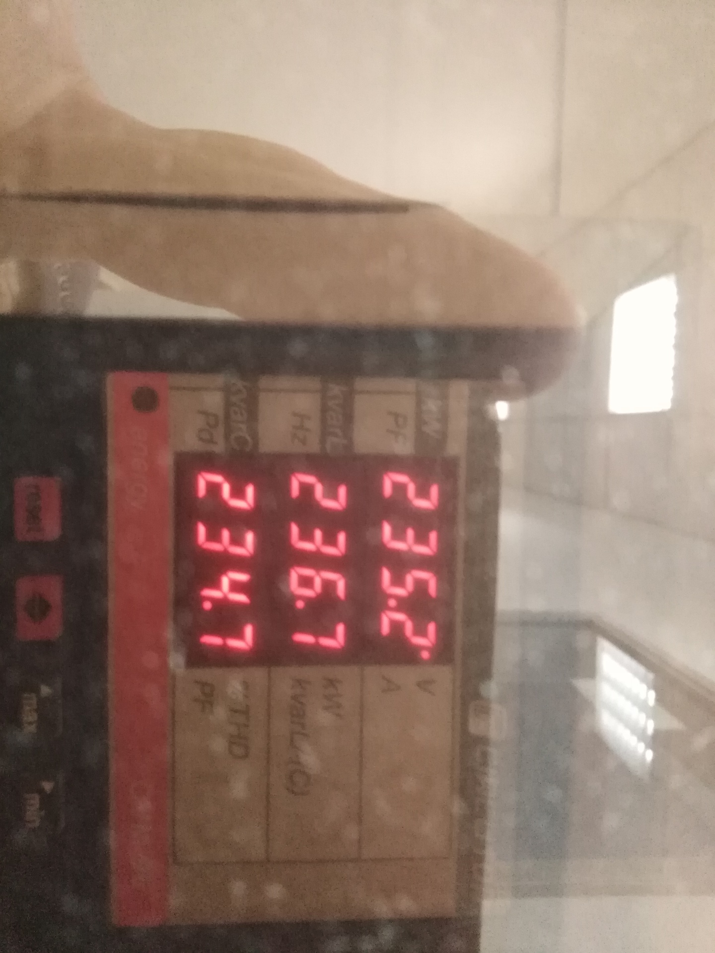

1.5-s vezeteknek nem 16 amper a terhelhetosege?
A cucc max 15 amperes. Masik 3500 -as sajna nem az enyem igy kiprobalni is necces. De egy masik edennyel tesztelni fogom annal akinek szinten 3500-asa full gazon megy. Sort főzök benne/rajta. Nem ertek ennyire ezekhez.

Igen, pontosan, a vezetéket feszültség esésre is méretezzük, meg lett mérve a teljesítmény, az áramerősség, de a feszültségről nem kaptunk információt kikapcsolt és bekapcsolt állapotban.
ehm.... nem tudom ez mennyire relevans a fogyasztasmero adatai, 225 voltot mertem fullgazon.

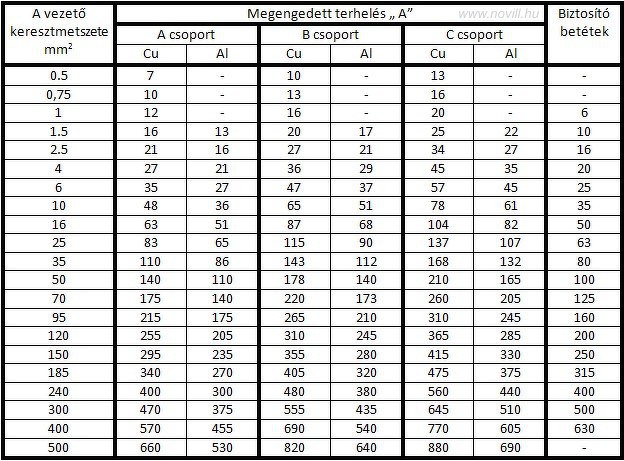

Ex kollégám vett egy indukciós főzőlapos , elektromos sütős tűzhelyt. Vagy 25-30 A kellene neki, ha csúcsüzemben megy. Az elhelyezés helyénél 1~, (a házban is),1.5 qmm-es vezetékű konnektor van. Az odavezető csőben 7 kanyar, tehát az áthúzás (vésés is!) kizárva.
Kérdés: Ki milyen falon kívüli vezetékezést javasol? Szerintem 3×4 mm2-es merev (esetleg sodrott erű) rézkábel, bilincsekkel a falon, vagy műcsatornában 3×4 mm2 vezeték. (~12 m az órától; 25 A kismegszakító) Elművel 32 A-re csere esetleg. Az egyszerre csúcsfogyasztás amúgy kizárva. Kábelügyben telefonok; de vagy nincs, vagy 100 m-es bundban.
Oda kevés a 4 mm2, A 6 mm2 vezetéket biztosítunk 25 A-es kismegszakítóval.

Vezeték és a hozzá tartozó kismegszakító értéke :
Kicsit elcsúszott a táblázat. pl. A 16-os vezeték mehet 63 A-ig. A 10-es 51A. A hatos mehet 32A-ig.
Természetesen a hossz és a szerelési mód (hűlés) beleszámít.
Az 1 mm2 az karcsú! Az ilyeneket 5x2,5 -tel kábelezzük, rézzel, a biztosítása 16A 4P. Ez a leválasztása is. A 4P bekötése L1-fekete, N, Lx-Barna, N szürke - kék csőben. AZ Lx lehet akár L1, akár L2, akár L3. Ez azért van mert több betét van benne, és így elosztható az áram. Ha csak 10 A -ed van, hálózatfejlesztésre szorulsz. 32A... A hozzászólás módosítva: Nov 27, 2021
Hali! Ezek az adatok milyen vezetékre vonatkoznak? Réz, Alu?
Természetesen rézre.
PL: a 16 mm2 vezeték terhelhetősége 63 A, de a hozzá tartozó biztosíték 50 A. De itt a teljesebb táblázat, ha az alu vezetékre is kíváncsi vagy. Igaz, bennem fel sem merülne, hogy lakáson belül bárkinek is réz vezetéken kívül mást ajánljak egy új készülék beépítése esetén. A táblázat első és utolsó oszlopa a lényeges. A vezeték keresztmetszete és a hozzá tartozó biztosíték. Az igaz, hogy a réz vezetéknek nagyobb a terhelhetősége. A hozzászólás módosítva: Nov 27, 2021

Nos a fali vezetek mar 2.5-es de meg igy is csak 2950 wattokat mer a fogyasztas mero...
Nem panaszkodnek ha mas sorfozo csoportokban nem latnam hogy ilyen 40 meg 70(!!!) litereket forralnak vele... :O
Mérd meg már a hálózati feszültséget is pontosan. Ez egy terhelt hálózatról készült kép. Ha nálad kisebb, ne számíts nagyobb teljesítményre.
hat fogyasztasmero szerint 229 volt. De a 15 ampert se tudja elerni. Lehet kerni az ELMUT h adjon tobb feszultseget?
