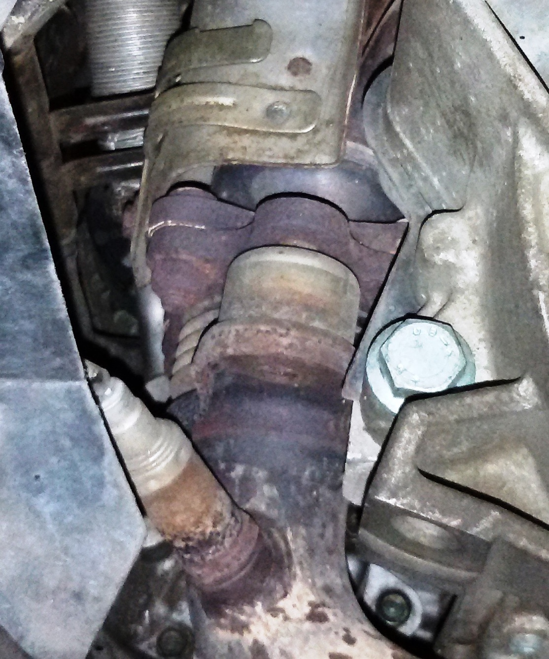

Felhivtam a bontós ismerősöm, ő is azt mondta, hogy az olajteknő alatt kellene lennie a rezo csonek, esetleg még a kipufogó torokba, én láttam ott valamit de az mozgást nem igazán enged szerintem. Szóval egy rezo csövet, meg egy kiemelőt szerzek, aztán ha utána sem lesz jó, felgyujtom. ![]()

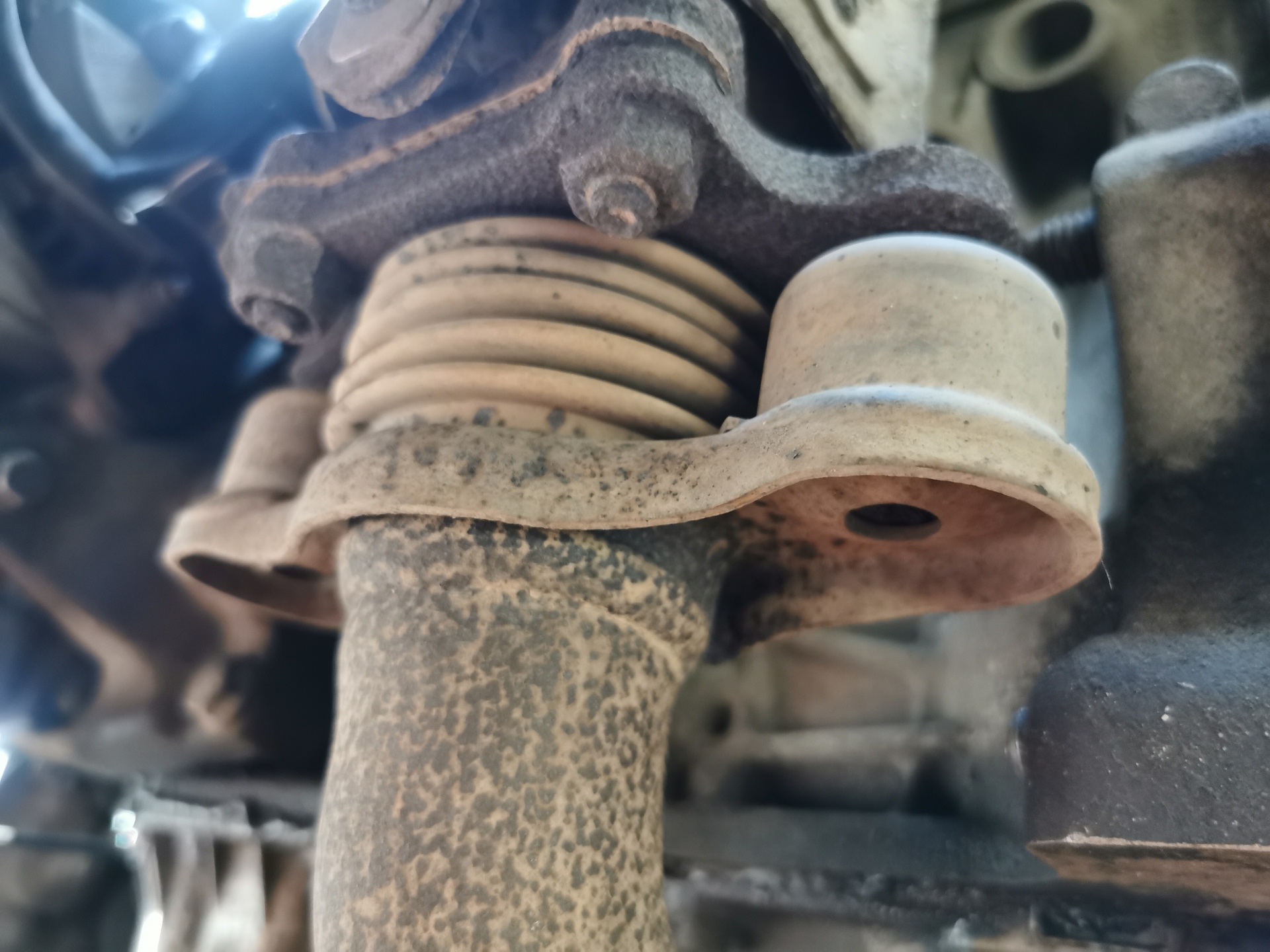

Abszolút nem, igaz ez lesz az utolsó, amivel foglalkozni fogok. Kopogásérzékelő és a búgás az elsődleges, csináltam egy képet, nekem semmilyen flexi cső nincs, ez az egy van a katalizátor után, de ezt csavarhúzóval feszítve se tudom mozgatni semmilyen irányban, végig teljesen merev a kipufogó.
Ennek a típusnak ilyen a rezonátor csöve, még mondtam is volna, hogy ha olyan amilyennek előzőleg leírtad akkor ez az. Azt próbál már megfigyelni, hogy a fordulattal összefüggő-e vagy terheléssel, fokozatban-fordulattal párosul-e a remegés vagy ez a torpanás amit a G61 megszólalása okozhat. Az előbbit azt üresben is meg tudod nézni a motortérből figyelve a viselkedést.
De ez egy semmi. Ez annyit nyelhet el, mint a 6 barra fujt gumi. Nemis értem a tervezőket, miért gondolták, hogy ez jó lesz? Konkrétan pajszerral nemtudom megmozdítani a kipufogót, és mozog vele a motor is, én ezt nem hiszem el, hogy ez így jó. Össze rohadt, és azért nem mozog? Kollégám boráján ég és föld, szerintem mindeképp be fogok tenni egy rendes, normális méretű rezot, ilyet kapni se lehet ..
![]() Abszolút össze függ minden mindennel! 2950-es fordulatnál jön a rezoancia(erőteljes búgásnak mondanám inkább) ekkor torpan is, es ekkor jön a kód is. Néha. Mert most 200 km alatt talán ha 2x éreztem,hogy torpan, 1esbe nem szoktam nagyon pörgetni, 2-esben nem torpan, húz szépen, 3 as fölött viszont bármikor előfordulhat, ilyenkor 90ről 100ra gyorsítás se nagyon megy, viszont ha gázt elengedem, és újra "finoman" nyomom, akkor megint húz, és megy. De ha például 2est leforgatom, és a 3-asba kapcsoláskor 3 ezer fölött van, akkor a legtöbbször nincs semmi probléma.. Még megjegyzésként ez a rezonacia mindenen érezhető, az egész autó remeg ilyenkor. Hibakódok nincsenek újat, p0328 is csak időszakos, nem írja be állandóra, nincsnenek égéskimaradások sem. Szerk: Üresben is érezhető egy minimális rezonancia az említett fordulaton, de inkább terhelés függő, minél jobban kínlódik, annál erőteljesebb (2esben ezért nem olyan intenzív szerintem) A hozzászólás módosítva: Okt 30, 2021
Igen, ennek ennyi a "bordás" csöve. A motor előre hátra billenésénél fellépő erőt nem adja át a kipufogóra.
Elég gyengusznak hat.. akkor nincs semmi értelme bele tenni "normálisat"?

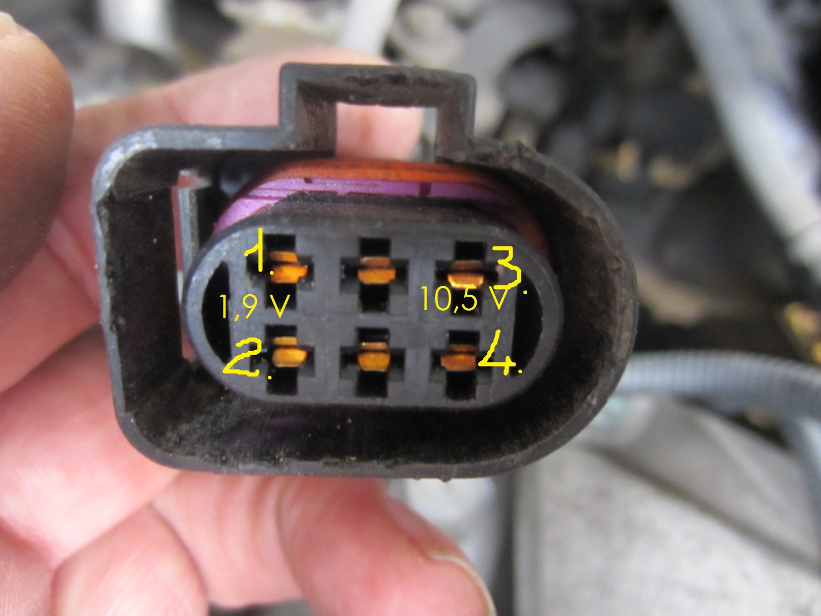

Azt kérdezném a tisztelt fórumozóktól,tudna-e valaki információt adni,hogyan lehet kimérni egy lambdaszondát? A hibaüzenet minden esetben : a szonda fűtésköre szakadt. Ez lehet a szondában,de lehet valahol a vezetékben is,ezért lenne jó tudni,hogy jó-e a szonda vagy sem, illetve a bejövő vezetéken hol,milyen feszültséget kell mérnem? VW Golf 4 , motorkód AZD, benzines, és a szonda 6 vezetékes, a kipufogócsonknál van.
Hello, A csatit széthúzva, hideg motornál a 3-4 /két középső/ kell 12V -ot mérni. Illetve a szonda fele nem lahet szakadt, olyan 5-10 Ω lehet nagyságrendileg

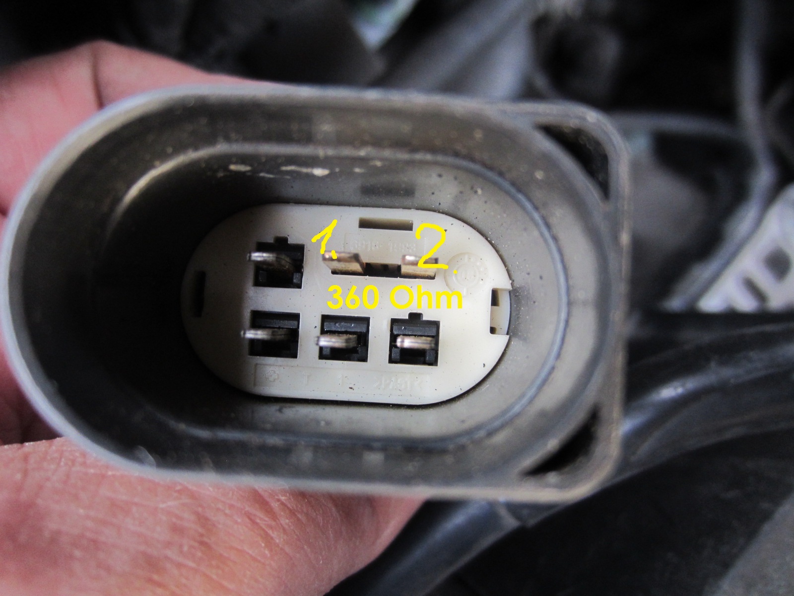

Szia!Köszi az infót, a mellékelt fotón ( a szonda felőli ) bejelöltem a két mérési pontot, 360 Ohm, egyéb értékeket nem tudok egyik pont között sem mérni.Ez jó,vagy sem? A másik csatlakozónál szintén bejelöltem a mérési eredményeket. Várom válaszodat, üdv

Hello, Bocsi a késedelemért, de a win10 egy frissítést követően megint összeomlott a rajzon amit küldtem a fehér és szürke. Ha ott nem mérsz semmit, akkor megszakadt/kiégett. Ebben az esetben viszont, meg kell mérni, hogy meleg motornál lekapcsolja-e a fűtést az ECU, ellenkező esetben az új is ki fog égni.
