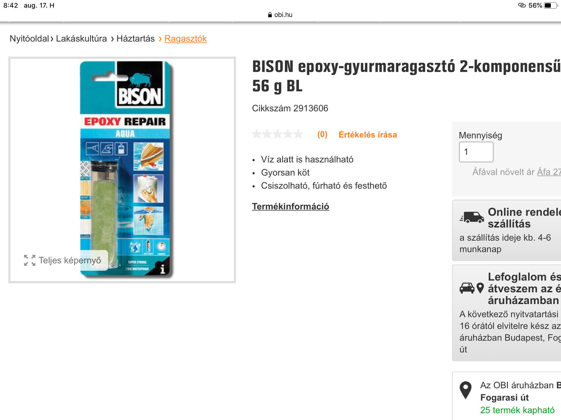

(#) DM válasza Bakman hozzászólására (») Aug 17, 2020 /
Erre a kétkomponensesre gondoltam. Átmegyek az OBI-ba és elolvaok amit látok rajta. A ragasztó a borotvahabos harangba kerül és az megakadályozza, hogy a ragasztó a vas csővel érintkezzen.
(#) VIM válasza DM hozzászólására (») Aug 17, 2020 /
Nem lesz jó arra amire fel szeretnéd használni. Nem az van ráírva, hogy víz alatt is használható, hanem víz alatt használatos tárgyak gyors ragasztására alkalmas. Nem beszélve arról, hogy a felületet zsírtalanítani és szennyeződés mentesíteni kellene ahhoz, hogy ragadjon is. Ha mindez nem sikerül három perc alatt, akkor nincs minek, mihez hozzákötnie, mert beton kemény lesz. Ezt különben vízvezetéki forrasztási hibák "elzárására", leragasztására is szokták használni.
Én azt próbálnám meg, hogy egy hármas horogra damilt kötnék és a horoghoz egy 5 grammos ólmot, hogy az levigye a színhelyre. A damil hosszát megjelölném azon a 11 méter körüli hossznál, hogy ott mozgassam majd le-fel a horgot, hogy beleakadjon a KPE csőbe. Ha a külsejébe akad az nagy valószínűséggel egy ága lesz de ha sikerül a csőbe beletalálni akkor kettő ág is sanszos. Ez ugye csak műanyag csövet feltételezve merülhet fel próbálkozásként és még így sem biztos, hogy a talán KPE cső az nincs e beszorulva a megdermedt állapotában abba a vascsőbe.

(#) antikzsolt válasza DM hozzászólására (») Okt 13, 2020 /
Hogy sikerült kiszedni a csövet?
(#) DM válasza antikzsolt hozzászólására (») Okt 13, 2020 /
Először kompresszoroztunk, hogy kijöjjön az iszap. Utána kapott egy hurkot biztosításnak, végül a ragasztós flakont és szépen kijött. 30 méteres lett. Ekkora halat még nem fogtam

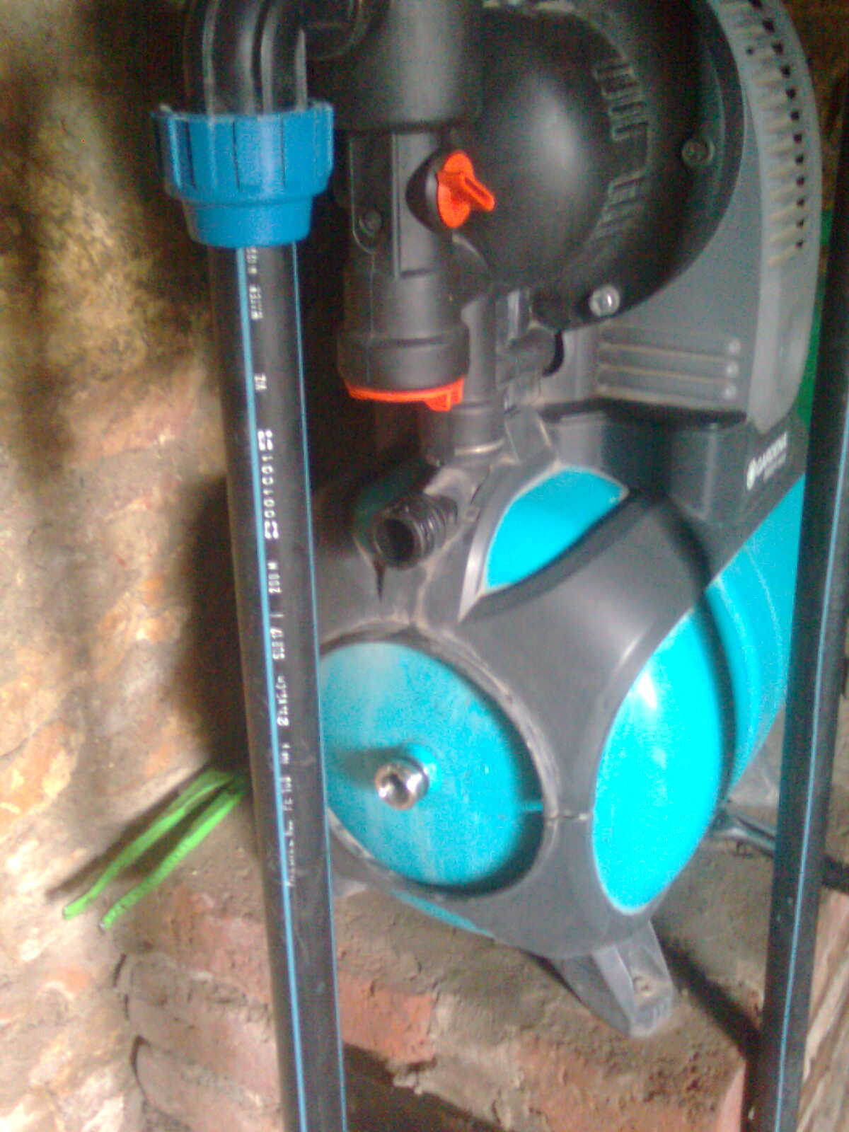

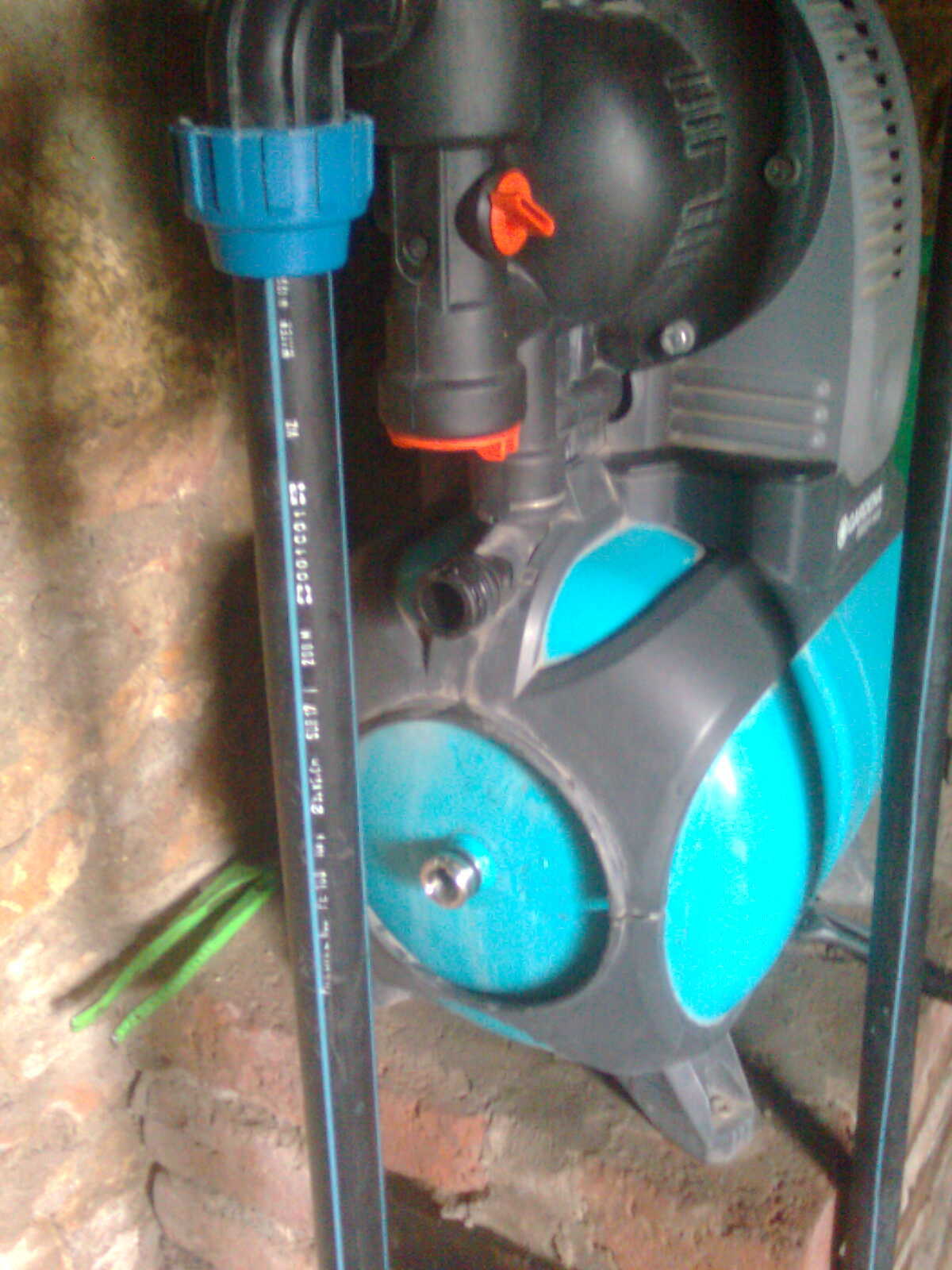

(#) szatisz hozzászólása Jan 28, 2022 /
Adot egy Gardena házi vízmű 3000/4 Classic Eco 3.-napja . Eléri a gyári beállitott értéket 3,5-bar majd utána folyamatosan csökken a nyomás és újra bekapcsól és ezt 20-25 percenként tudja egész nap ? Szivattyú 6-éves.
Lábszelepet nem tudtam leelenőrizni . Ezért beépitettem egy visszacsapás gátlót . De a probléma maradt .
A tartályban a levegő nyomás 1,5-bar
Meg nyitom a csapot néha levegős /ketőt,hármat prüszköl /és jön a víz .
Nem tudom mi lehet a probléma ?
Mert ezen nem lehet,gumimembránt cserélni ? Az az után derült ki hogy leszereltem a fedelet .
Akkor most ki kell dobni az egészet ?
Valaki találkozot már ilyen problémával ? Segitségét meg köszönöm !
(#) nedudgi válasza szatisz hozzászólására (») Jan 28, 2022 /
Ez a jelenség inkább a kimenő oldalán levő szivárgást jelenti, de okozhatja a visszacsapó és a szivattyú közötti tomítetlenség.
(#) VIM válasza szatisz hozzászólására (») Jan 28, 2022 /
Szia! A tartályban ugye víz nélkül kell lennie legalább 1 bárnak, különben nem lesz jó az expanziós (elő) nyomás. Ha ez a nyomás veszít értékéből akkor a ballon sérült és levegő kerül a vízbe amit írsz is, hogy prüszköl egy kicsit, majd jön rendesen a víz ha megnyitod a csapot. A gyártó 5 évet ad erre a tartályra .... A piros színű kapcsoló az ugye függőlegesen áll ha működik a vízmű, mert most gondolom a szétszedés végett van töltésen. A visszacsapó gumi kúpján nem látni kiverődést, sérülést?
(#) szatisz válasza VIM hozzászólására (») Jan 29, 2022 /
Köszönöm válaszod ! Igen mikor működik akkor a kapcsoló függőlegesen áll ! Visszacsapó gumin nincs semmilyen sérülés . Akkor tehát tartály csere.
Minden Jót !
(#) szatisz hozzászólása Jan 30, 2022 /
A képen látható Házi vízműhöz hol lehet tartály kapni ?
A hozzászólás módosítva: Jan 30, 2022
(#) Hutty válasza szatisz hozzászólására (») Jan 30, 2022 /
A gumiballon 50-75 euro, csak külföldi oldalon találtam...
Tartályt nem árulnak.
Alkatrészkereső.
Esetleg egy hasonló - egyező méretű másik gyártó puffertartálya sima flexicsővel bekötve, mint más típusoknál?
(#) uniman válasza szatisz hozzászólására (») Jan 30, 2022 /
Nem tudod? Pedig le van írva a leírásában!:
„A szivattyú túl gyakran kapcsol be és ki:
Szivárgás a nyomásoldan...
A tartályban lévő nyomás túl kicsi...
A tartály membránja megsérült...”
Valamint ez is!: Kikapcsolási nyomás eco / max. 2,2 / 3,2 bár
Ha a "lufi" ereszt, akkor tuti jó bele bármelyik azonos méretű tartály lufija: Bővebben: Link
(#) szatisz válasza uniman hozzászólására (») Jan 30, 2022 /
Érttem én,evvel nincs is gondom a hibával . Azt nem tudom hogy kell ebben gumi ballont cserélni ? Azért is kérdeztem mert itthon nem találtam Gardena tartályt ? Mert úgy gondoltam egyben a tartályal együtt csere és működik . Köszönöm a válaszát ! Minden Jót !
(#) szatisz válasza Hutty hozzászólására (») Jan 30, 2022 /
Valószínű ez lesz a megoldás mint amitt ajánlott . Mert ebben a tartályban nem lehet gumi ballont cserélni ? Ilyet se veszek többet Minden jót !
Minden képen, amit találtam a tartály elejére 6 csavarral erősített pajzs leszedésével lehet a ballonhoz hozzáférni.
A képeden nem látszik ilyen. A hátoldalán sem látszik szerelőnyílás? Mert akkor ez a nem cserélhető kategória. ( Létezik olyan tartály, amiből nem lehet ballont cserélni. )
Az előző linken a cserélhető típusváltozat volt, a megegyező: olcsósított változat és a kör bezárult, mert a tartálynak nincs kódja.
Magam is meglepődtem mikor szétszedtem és lám ez nem cserélhető ? Azért is raktam ki hogy van ilyen is ! Másik ami meglepő hogy magát a tartályt semm lehet hozzá veni ? És most variálhatom össze egy másik tartályal,vagy dobom ki és vehetek egy másik vízművet . Nincs semmilyen kódja !
Köszönet,azért !
Ez akkor egy zárt tágulási tartály...az űrtartalmát ismered (liter?)?
(#) szatisz válasza uniman hozzászólására (») Jan 31, 2022 /
24-literes ! Köszönöm a linket !Erre nem is gondoltam . Minden jót !
