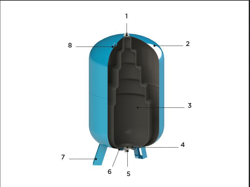

Egy CIMM CE 150-es fekvő tartály működésével kapcsolatban szeretnék tájékozódni.
Most hétvégén szét kellett bontanom a rendszert mert a rajta lévő szivattyúban a tömszelence megadta magát. A problémám most nem is ebből fakad.
A tartályt két nyomásmérő órával használom, az egyik fent van a szivattyúnál a másik a tartály oldalán a levegő előtöltő szelep alatt, ez mutatja a lufiba töltött víz nyomását. Amelyik óra a tartály oldalán van az a szétbontás után is nyomást mutatott (Kb 1 bar-t). Az óra kitekerése kis levegő mennyiség távozásával társul. Valaki esetleg tud rá magyarázatot adni hogy ahhoz az órához hogy került levegő?
A lufi nem lyukas, tartja az előtöltési nyomást.

(#) szs válasza rascalyjo82 hozzászólására (») Márc 6, 2022 /
Persze. Mert a használatiban is azt írták (olvastam akkor, mikor a hidrofort megvettük, és felszereltük), hogy használatbavétel előtt az autósszelepen át 2 att-ra fújtassuk fel.
Ez szétszerelés után is meg kéne legyen, ha nálad akkor csak 1 att volt, hát az azt is jelenti, hogy (mint normális ember) nem mászkáltál le nyomást ellenőrini a gödörbe (mert ami működik, azt nem kell megjavítani).
És azt is jelenti, hogy a tartály és a labda jó. (Évek alatt veszített a nyomásból -de nem sokat)

(#) rascalyjo82 válasza szs hozzászólására (») Márc 6, 2022 /
Nem, nem.....!
Az az óra mutatott 1 bart aminek a lufiban lévő víz nyomását kellene mérnie a tartály oldalán.
Igazából méri is, de szétbontott állapotban is mér valamilyen levegő nyomást, de milyet??
A képen az 1-nél van az óra. Ugyan ez csak fekvő.
A hozzászólás módosítva: Márc 6, 2022
Nem a víznek van nyomása. Lehetne, ha legalább 10 méter magas, akkor az alján 1 att-t mérhetnél
Ezt helyettesíti a labda másik oldalára befújt levegő, ha 2 att-ra fújjuk, az 20 méteres vízoszlopnak felel meg (20 méter magas hidroglóbusz, víztorony)
Te is írtad, hogy a levegő "sziszegett" kifelé.
Az óra nem a "víz nyomását", hanem a tartálynyomást mutatja.
(#) Bakman válasza rascalyjo82 hozzászólására (») Márc 6, 2022 /
Az nem az a rész, amit neked kell felpumpálnod 1.5 bar nyomásra? Ha a szabad levegőn is mutat valamit a műszer, akkor hibás.
