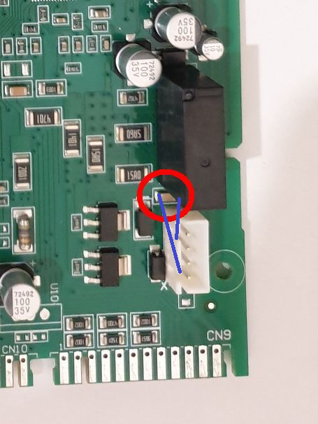

No, egy érdekes update:
- Kiforrasztottam a kérdéses SMD-t a túlfesz miatt cserélt panelon, hogy bemérjem ESR mérővel (a mellette lévő diódák elvitték a mérést)
~1300pF-ot mértem. A videóban amit korábban linkeltem 22nF-ot raktak fel. Nekem 50V-os 10nF volt itthon, felraktam tornyozva kettőt. Elvileg a gázszelep 24V-os, így elégnek tartottam az 50V-ot, de szóljatok, ha hibáztam!
Reggel megint képtelen volt elindulni a kazán többszöri resetre is, így gyorsan kicseréltem.
A tuningolt panel röccre indította a kazánt, és a régi beállítása 35 fokos előremenőt engedett, amit tudott tartani leszakadás nélkül.
Aztán kínoztam mindenféle nyakatekert beállítással, és egyszer fordult elő, hogy "nincs láng" hibára futott, de akkor hallottam, hogy valóban nem volt láng (leszedett takarólemez mellett simán hallani mindent a szikra pattogásától a gázszelepen keresztül a láng búgásáig) Futtattam egy kalibrációt, és most várunk.
Persze ez nem feltétlenül fontos még, mert a régi panel pl. tegnapelőtt az egész napot reset nélkül vitte végig. Szóval hosszabb távon fog kiderülni mi van.
De valami most azonnal kiderült:

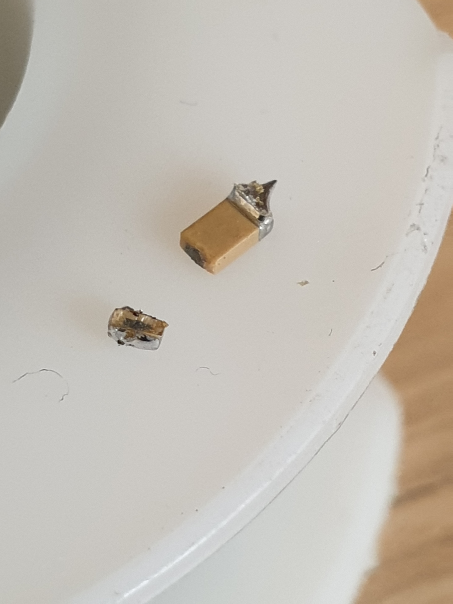

A kiszerelt - reggel üzemképtelen - panelon be akartam mérni azt az smd kondit, már csak összehasonlításképp. Ahogy újraolvadt a forrasz, azonnal felállt a kondi sírkőbe. Na mondom ez baj, ezekszerint nem volt rendesen leforradva a másik oldala. De nem, még ennél is rosszabb. Lásd csatolt kép, a kerámiakondi el volt pattanva.
Biztos, hogy nem én voltam, illetve ha igen, akkor az a minimális erőhatás tehette amíg kivettem a mellette lévő foglalatból a kábelt.
Szóval ez egy lehetséges ok, de még vizsgálódom.

Azért azt nem ártana megnézni, hogy hova kapcsolódik és milyen feszültséget kap ez a kondenzátor. Én nem olvastam erről, hogy ez a relé behúzójára menne, illetve értelme sem sok lenne egy ilyen DC relére 22nF-ot tenni, de még kevesebb gondot okozna a hiánya.
(#) razorbenke92 válasza Inhouse hozzászólására (») Feb 28, 2022 /
A mellette lévő fehér csatlakozóval van egy huzalozáson a nyákon.
Ez a csatlakozó minden további nélkül megy az SGV100 gázszelepre, amire az van írva, hogy 24V.
Hogy mi miatt kellhet azt nem tudom, mert nem ismerem az ilyen szelepek működését, de nem lehet, hogy PWM modulált a nyitásuk? És a PWM kis kitöltésnél nem tudja nyitvatartani a gázszelepet, ha nincs egy puffertag? Ezzel okozva a tapasztalt jelenséget, hogy kis teljesítményen nem képes tartani/gyújtani a lángot?
A gázszelep felépítését nézve két tekercs van benne, de az Omron relé csak egy NO kontakttal rendelkezik. Az egyik tekercs engedné a nyitást a másik pedig modulálna?
(a tuningolt panel hibanaplójába semmi nem került a csere óta. Még egy apró botlása sem volt azóta, ami már mindenképp jelent valamit. A korábbi panel, még ha ment is reset nélkül, akkor is csa 2.-3. alkalomra tudott gyújtani, és el-el dobta a már égő lángot)
(#) Inhouse válasza razorbenke92 hozzászólására (») Feb 28, 2022 /
Sajnos nem tudom. De így már oké a feszültség. A videóban nem emiatt raktak 275V-ost helyette. Már csak a korábbi sorstársaid paneljeinek kellene sorra kerülniük.

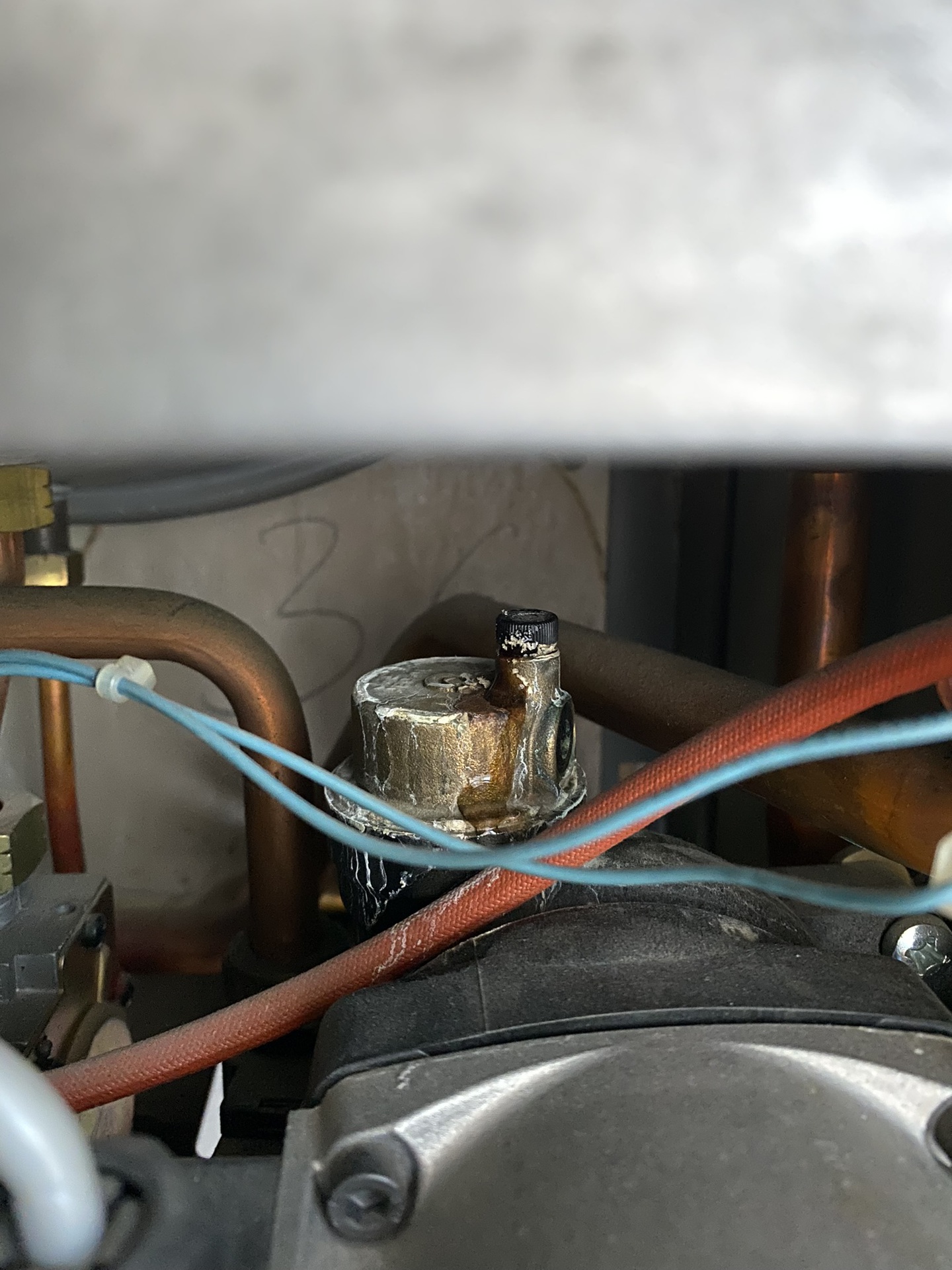

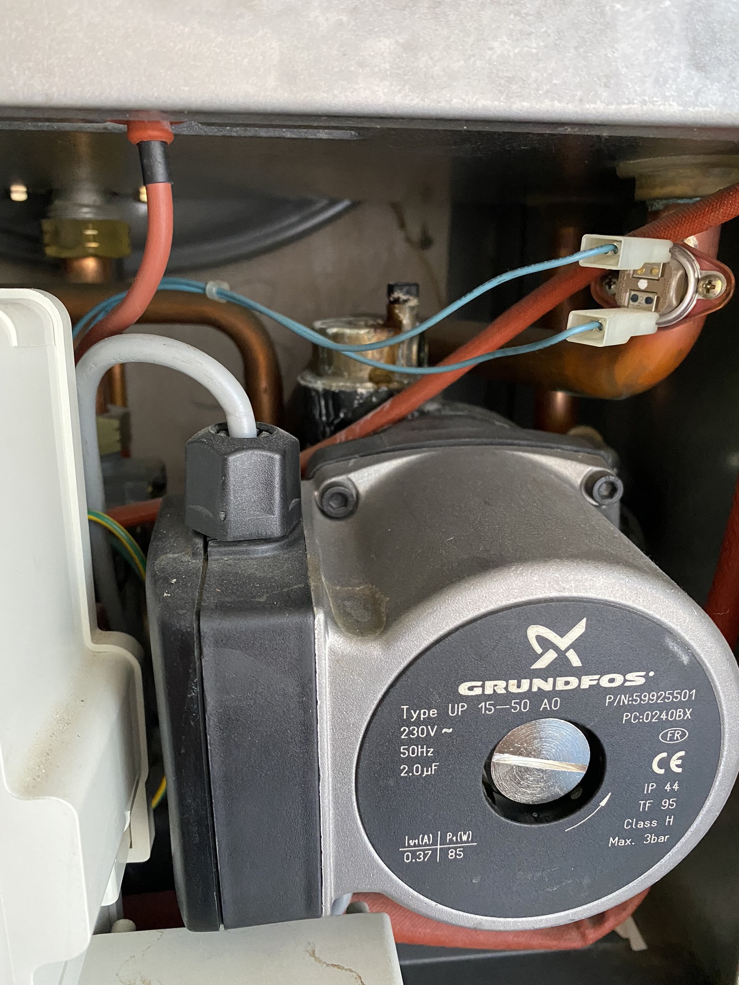

Baxi Main 24Fi a képen látható helyen szivárog, az a fekete kupak a keringető mögött. Ezzel mit lehet csinálni, milyen része ez a kazánnak?
(#) vision61 válasza szili83 hozzászólására (») Márc 11, 2022 / 1
Automata légtelenítő.
(#) szili83 válasza vision61 hozzászólására (») Márc 11, 2022 /
Köszi, azt mennyire bonyolult cserélni, vagy lehet vele valamit kezdeni, hogy ne csöpögjön a cserén kívűl?

Jobb lenne cserélni. Ilyen, vagy hasonló van benne?
https://www.fokabt.hu/BAXI-automata-legtelenito-CALEFFI-JJJ00607290
A cseréjéhez a kazán belső fűtési kört kell leüríteni, mint ahogyan a TÁT felpumpálását csinálnád.
(#) szili83 válasza jpuskas99 hozzászólására (») Márc 12, 2022 /
Igen ilyen van benne.
(#) VIM válasza szili83 hozzászólására (») Márc 12, 2022 /
Szia! Ha bevállalsz egy a már említett vízleeresztést és még nem vettél másik légtelenítőt, megpróbálhatod a vízköveset kitekerni és vízkőoldóban vagy 20%-os ecetben kiáztatni, leáztatni a felületére kirakódott kőrózsákat. Ha kitekered a szivattyúból a belsejét akkor az egészet bele lehet tenni az áztató folyadékba (fogkefe, körömkefe használható). Szerintem ha leoldódik a vízkő és vissza teszed a helyére, nem lesz vele probléma, mert az miatt csöpög, hogy a vízkő kirakódás miatt nem tud már visszazárni a szelep.
