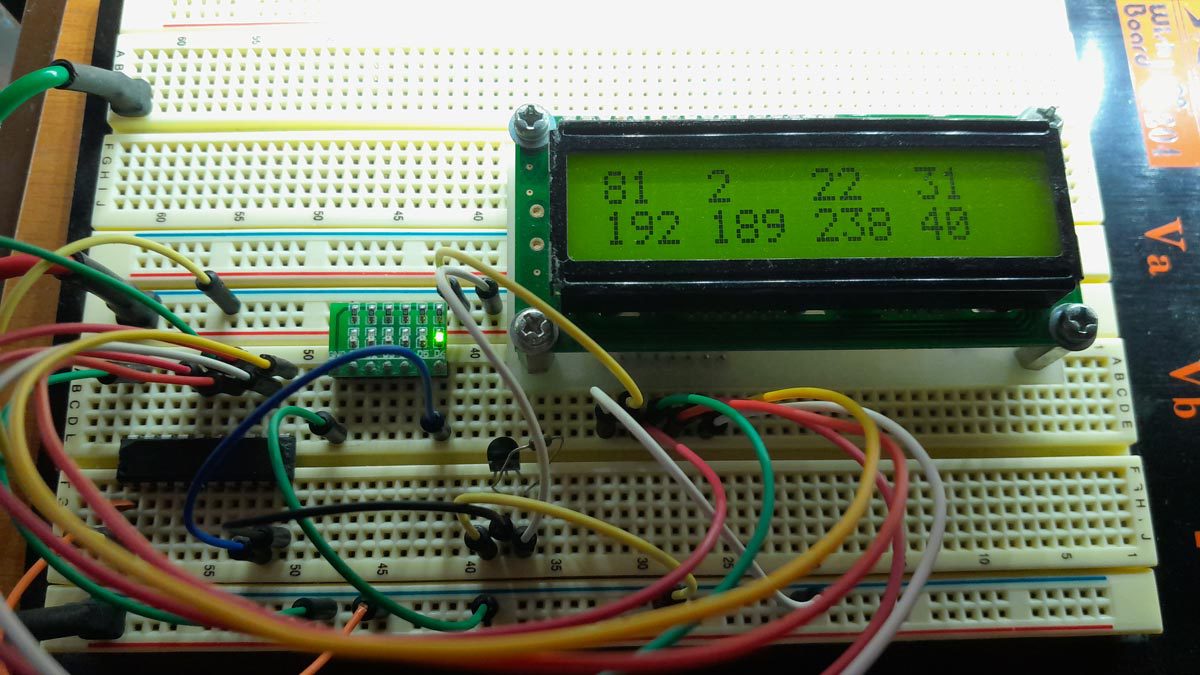

Sziasztok. Tudna valaki tanácsot vagy segítséget adni abban ,hogy an lehetne kiolvasni a DS 18 B 20 Hőmérővel kapcsolatban? Konkrétan az ID számokat szeretném kiolvasni belőlük. Készítettem egy progit ami nekem nem megy , vagyis nem értem a menetét. Megnézné valaki és elmagyarázza , hogy melyik makró mit is csinál .
Flowcode1.fcf
(#) kaqkk válasza bubuszoft hozzászólására (») Jan 19, 2022 /
(#) Bakman válasza Horváth P Tamás hozzászólására (») Jan 19, 2022 /
Lásd melléklet, valós HW-en tesztelve. A kapott számokat decimális számrendszerben kell érteni. Ha az utolsó szám 40 ( = 0x28 ), akkor nagy valószínűséggel jól működik a program DS18B20 esetén. Természetesen ez változik más OneWire eszköz, pl. iButton használata esetén.
Flowcode + OneWire: Minimum 8 MHz-es órajel kell a helyes működéshez de nagyobb mindenképpen ajánlott. Perpillanat PIC18F14K22-es kontrolleren tudtam tesztelni.
(#) Horváth P Tamás válasza Bakman hozzászólására (») Jan 22, 2022 /
Köszönöm szépen a segítséget . De én azt szeretném elérni , hogy 2 Db 18b 20 -nak a Rom kódját szeretném kiolvasni egyvezetékes rendszerben.
(#) Bakman válasza Horváth P Tamás hozzászólására (») Jan 22, 2022 /
Nem lehetséges mert majd egyszerre akarnak reagálni. Lásd adatlap.
szerk.:
Tulajdonképpen lehet csak elfelejtettem az opciót, lásd itt: 1-Wire Search Algorithm. Ha működik, kíváncsi vagyok a kódra.
