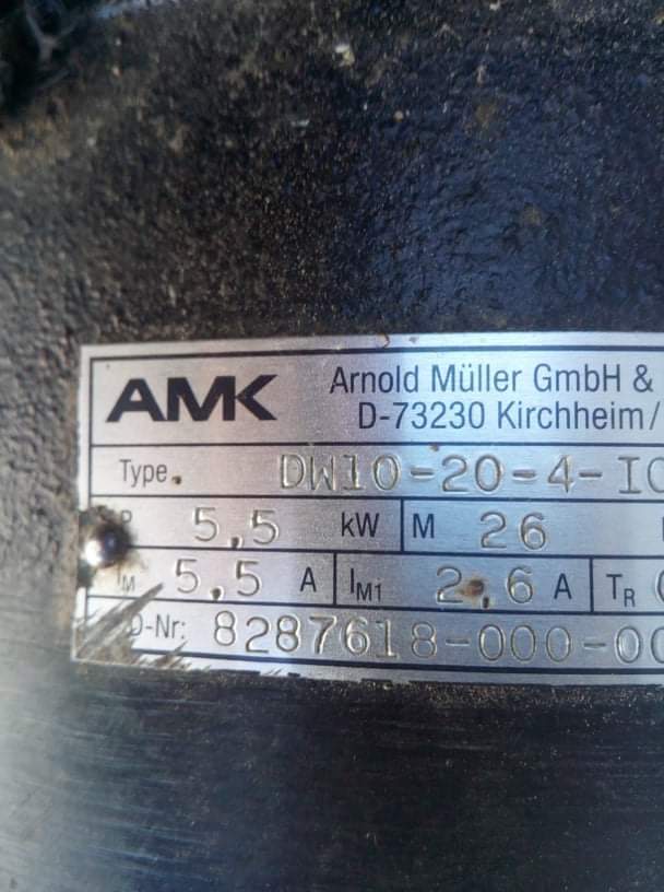

Sziasztok, a csatolt képen látható villanymotorról tud valaki információval szolgálni? Elvileg valami szervo motor, de nem találok hozzá adatlapot. Ezt be lehet kötni sima három fázisra?
Csakis frekvenciaváltóval. Ugyanis a 350 V, ami szerepel rajta, 4500 fordulatnál érvényes. 3000 fordulatnál arányosan kisebb feszültségről üzemeltethető.
Ha elfordítva fotózod, talán lehetne értelmezni az adattáblát.
