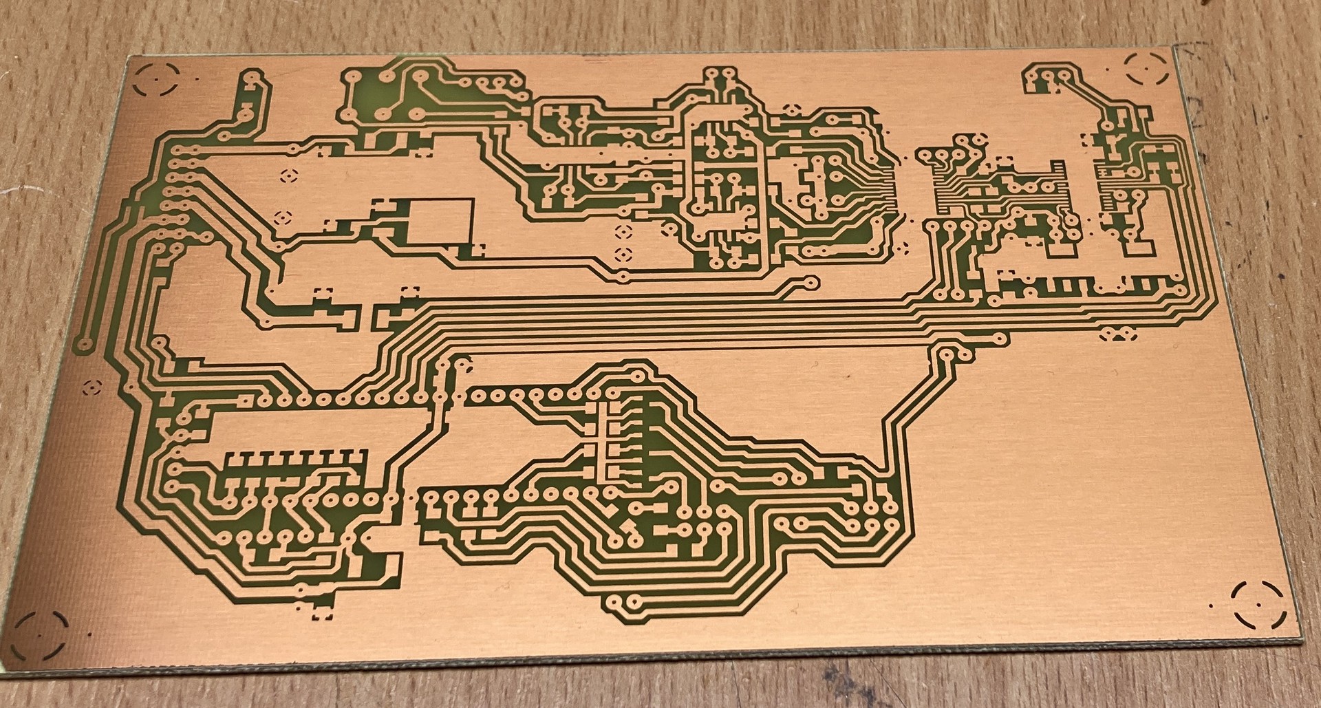

No picit a témánál maradva, új belső elrendezést kapott a TDA1541A-s DAC-om.
Az összes táp közvetlen az IC-k mellé került emeletes formában. Korábban az egyenirányítók, pufferek 15-20cm vezetékkel csatlakoztak az LM317/337 elő stabilizátorokhoz, ez most 1cm-re csökkent. Mély hangoknál észrevehető a dolog elég komolyan. A stabok hüjét a pasztázott borda közvetlen a doboznak adja át, így kevésbé melegítve a doboz tartalmát. Minden más maradt a régiben TL431-es sönt stabilizátorok állítják elő a feszültséget mindennek, a TDA digitális bemenetei diódákkal meg vannak fogva 2,5V-nál, trafós csöves kimeneti fokozat, Z foil I/V ellenállás a TDA kimenetein, csöves egyenirányítás a kimeneti fokozat számára. Elrendezésen kívűl annyi változás történt, hogy a TDA ic táplábaira került 1-1-1 4,7µF smd tantál kondi.
Idézet: „Korábban az egyenirányítók, pufferek 15-20cm vezetékkel csatlakoztak az LM317/337 elő stabilizátorokhoz, ez most 1cm-re csökkent. Mély hangoknál észrevehető a dolog elég komolyan.” Ha már a téma. Ezt alátámassza mondjuk a frekvenciamenet mérése? Esetleg brummos lett az AC közelségétől a rendszer és a felharmónikusok egészítik ki szépre a mélyet? Átrendezted a szobát és más pozícióban hallgatod mint eddig? Vagy csak ezt az eredményt vártad el? Még egy kis érdekesség, ha már DAC a téma, egy egyszerű PC hangkártyával is lehet mérni jittert például, nekem sikerült 3 különböző órajelgenerátort is mérnem és kiválasztanom a legjobbat egy szimpla 1KHz-es jellel a DAC a kimenetén. A hozzászólás módosítva: Ápr 21, 2022
Nagyon egyszerű a dolog, rövidebb tápvonalak = kisebb belső ellenállású táp.
Az egyetlen amit átrendeztem, az a panelen az alkatrészek Szobát nem bántom.. Nem vártam semmi változást, csak minimális zaj csökkenést, mivel az illesztő trafók át kerültek a doboz sarkába, jó messze a táptrafóktól. Sajna a nagy menetszám miatt eléggé könnyen összeszed mindent. Meg az sem mindegy, hogy van egymáshoz forgatva a kettő illesztő, úgy össze tud gerjedni mint a fene.. Lényeg, át rendeztem, közelebb került a táp az IC-khez, aminek hatására tisztább, artikuláltabb lett a basszus, gondolom a kisebb belső ellenállás miatt. (így 1cm-re van a puffer kondi a stabilizátortól, nem 20cm-re) Az AC a trafóktól szorosan sodrott vezetéken közlekedik, nem érzékeltem szórását, pedig pár cm-re a táptól ott az illesztő trafó, ami azért elég zavarérzékeny, de nem panaszkodik a lelkem..

Idézet: „gondolom a kisebb belső ellenállás miatt.” Mennyire van terhelve a kimenet, ami miatt esett a feszültség a tápvezetéken amikor megszólalt a basszus, tehát esett a kimeneten is, azaz még a torzítás is magasabb volt előtte eszerint. Minden mérhető, csak tudni kell, hogy mit kell mérni és máris megkapod az objektív eredményt.
Ehe, csak otthoni körülmények között nem olyan egyszerű mindent is mérni
A TDA áramkimenetű, 33ohm-al lezárva, amire párhuzamosan csatlakozik az illesztő trafó primer tekercse. Így szerintem azért érhet valamit a táp módosítása. Érdekes irányt vett ez a fórom, régebben dicsértük egymás munkásságát, meg jó tanácsokkal láttuk el egymást, most már csak a szurkálódás maradt, tiszta fészbuk... Engedelmeddel én kiszállok ebből a vitából, fikázhatod tovább nyugodtan a munkásságunk, nem fogok hozzá fűzni semmit.. A zenét nem mérni, hanem hallgatni akarjuk, erről szólt eddig az egész..
