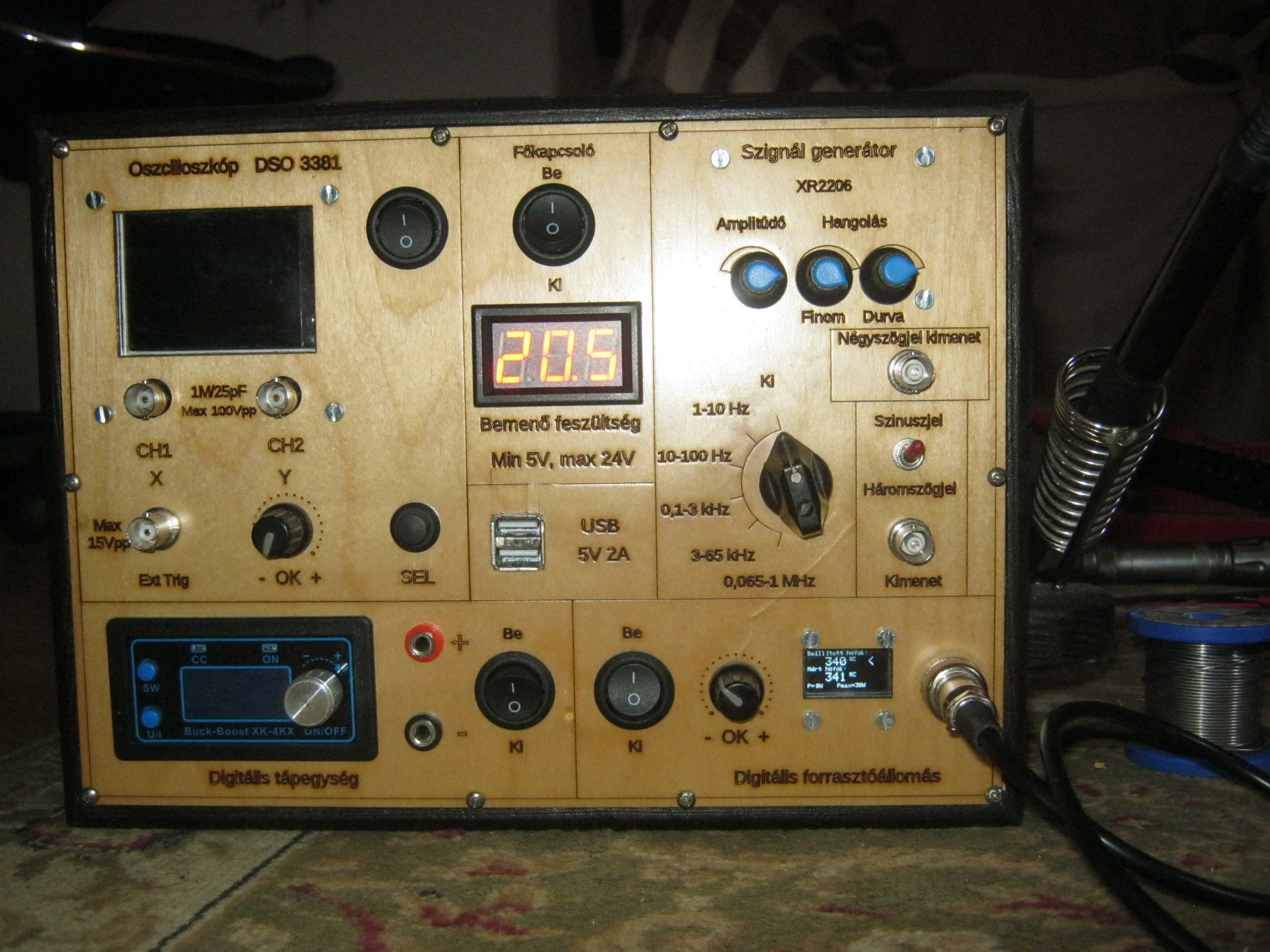

Jó kis műszer-sarkot raktál össze, grat! Ezzel azért már komolyabb dolgokig is el tud majd szórakozni a gyerek...!
Köszi! Próbálom ösztökélni. Ha szerzek hozzá még egy hordozható lézernyomtatót, akkor a mező szélén meg tudja csinálni vele a következő forrasztó állomását. A vaskolorid hordozható, parazsas vasalóval meg vasalja a nyákot.

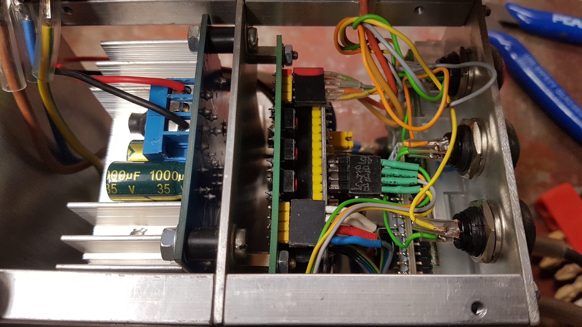

Mivel jómagam is JBC kedvelő vagyok, így adott volt, hogy C245-ös pákahegyhez keresek nem JBC árú forrasztóállomást. Sajnos akkor még nem találtam rá a honlapodra, így hosszas keresgetés és YT videózás után vettem egy AIXUN T3A forrasztóállomást, amit már fél éve használok és nagyon elégedett vagyok vele. Igaz, ez csak 1 pákát tud üzemeltetni egyszerre, de nekem az esetek 90%-ában megfelel. Ha esetleg vki szeretne egy viszonylag olcsó, de C245-ös pákaheggyel dolgozó forrasztóállomást, annak szívesen ajánlom ezt a készüléket. Jómagam 140USD-ért vettem, ami elég jó ár-érték aránnyal bír. A hozzászólás módosítva: Ápr 19, 2022
Kipróbáltam a LED-es módosítást.
A BluePill-re forrasztottam egy 4-es tüskerészletet, amire a LED-ek csatlakozhatnak. A programozás is gond nélkül elsőre sikerült (ez nálam nagy szó, mert nulla rutinom van a témában). A programozáshoz kivettem a BluePill-t, mert új gépem van a műhelyben, amin még nincs telepítve a program, ezért így volt kényelmesebb felhozni a szobába, illetve a tüskesor felforrasztása is sokkal könnyebb így. Pillanatnyilag nincs olyan kétszínű LED-em, amire itt célszerűen szükség van, ezért összefordítottam 1-1 pirosat és zöldet a próba kedvéért. Ezzel a tesztfénnyel kifogástalanul működik az állomás. Még hátra van az előlap kifúrása a két LED számára, de ezzel megvárom a megérkezésüket. A teljes mértékben sikeres módosítás fényében is meg kell jegyeznem, hogy nálam még az első programváltozatok valamelyike volt, és ezzel sem volt semmilyen problémám. A módosítást csak a LED-ek többletszolgáltatása miatt végeztem el.
