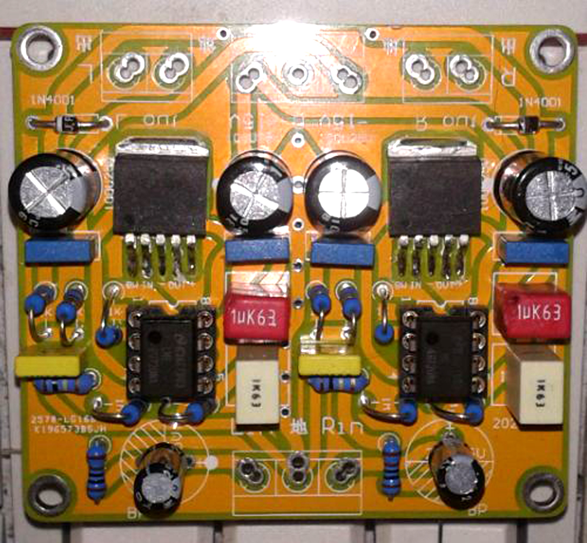

Azon töröm az agyamat, hogy mi lehet a szerepe az LM49600-ban a bemenet és kimenet közé tett 2x7 db ellenpárhuzamosan kötött diódának. Bemeneti túlfeszültségtől védene?

Igen nagy a bemeneti ellenállás, így ESD védelemnek gondolom a diódákat. Az is bemeneti túlfeszültség lehet... ![]()
