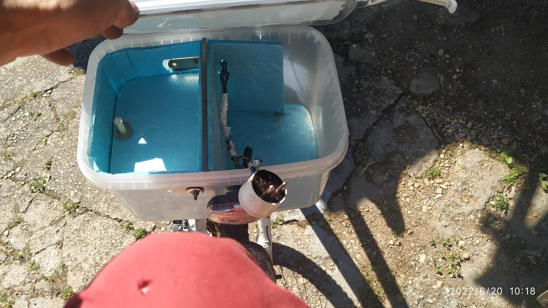

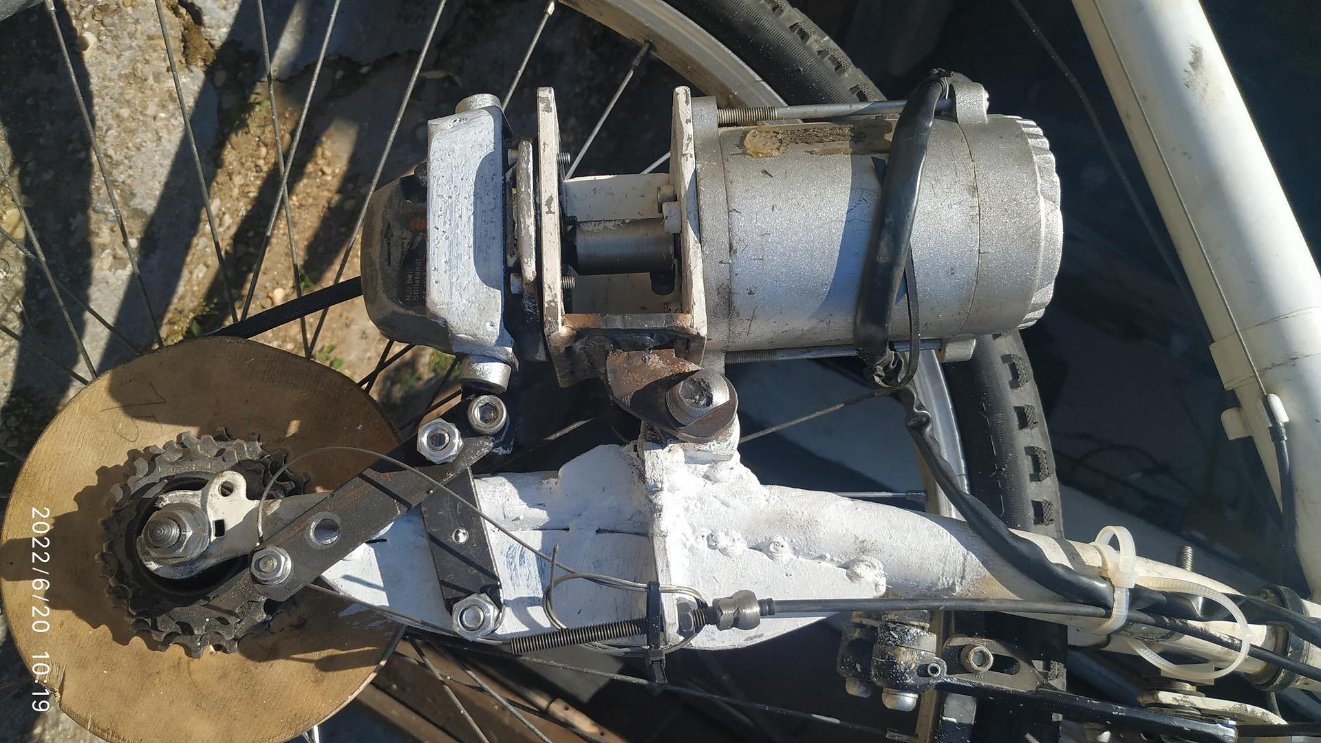

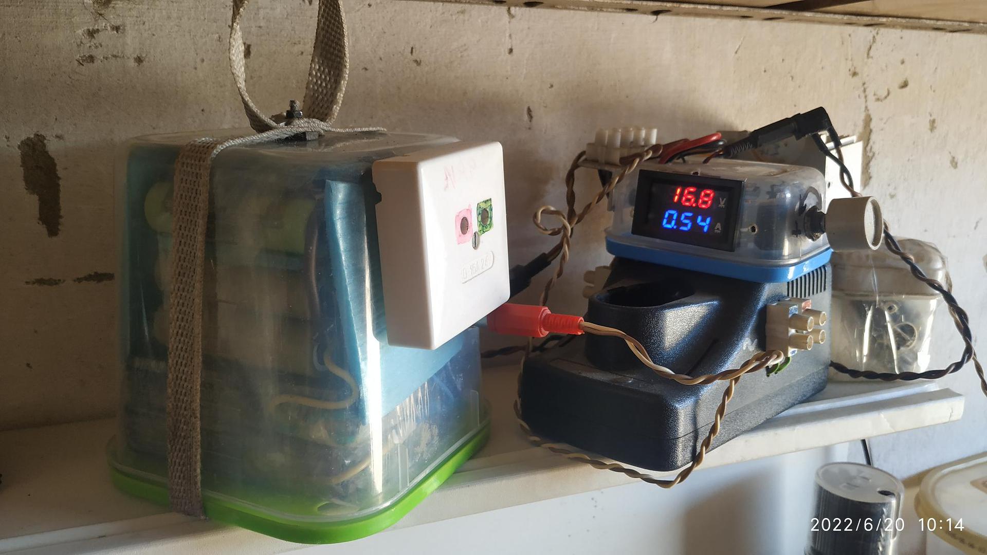

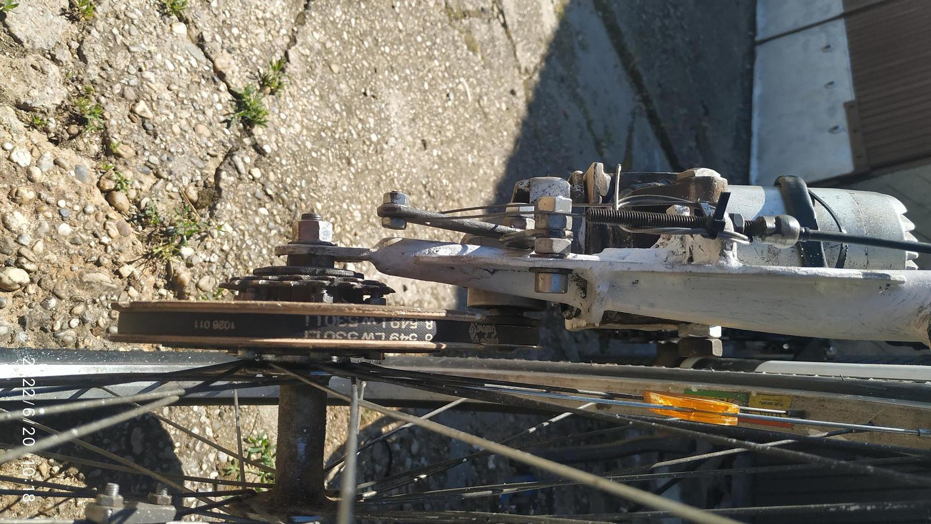

(#) DUCIJUCI hozzászólása Jún 20, 2022 /
Sziasztok. Kb. 2,5 éve, youtubos videók alapján csináltam egy ebringát. Már nincs róla képem, de a lényege az hogy egy bolhapiaci 18V-os akkus fúrót összefogtam egy kisflex fejjel, arra egy 14-es anyára egy kisebb lánckereket tettem. Az első villába tettem egy racsnis hátsó kereket. Akormányra rögzítettem a fúró szabályzóját. Az akku, egy 4 cellás li-ion, kb 10Ah. A gép, egy kb 1400 méteres útra készült. A garázsba ki és vissza haza.
A képessége 28-31 Km/h vízszintes úton, viszont hazafelé egy gyenge emelkedőn, csak pedálozással bírt felmenni, fúróval megállt volna. Ez még nem is lett volna gond, csak a fúrógép már zajosan működött. Ezért.
Beszereztem egy 24V 300W 3000-es fordulatú használt, valamilyen járgányba való motort. Szénkeféset. Ezt is egy flexfejjel bővítettem és most 8-as ékszíjjal hajtatom az első kereket, de az eddigi aksival és a fúrógép szabályzójával. Csak most készült el az elmúlt szombaton. Egyenesen 23-24 Km/h a sebessége, a dombon felfelé felmegy ugyan motorral, de 14-16 Km/h-ra belassul. A tapasztalatom az, hogy míg a fúró hajtotta a bringát, addig a szabályzó gyári hűtőbordája (tapintásra) úgy 50-60 fok körül lehetett. Most, hogy ez a 24V-os motor hajtja, a borda talán a 40 fokot sem éri el. A kérdésem az lenne, hogy létezik az, hogy a 24V 300W-os motor ugyanabból az aksiból kevesebb árammal megy, mint az akkusfúró?
Gondoltam teszek ki pár képet. Azt nem mondom, hogy büszke vagyok rá, de nekem nagyon tetszik. Halk lett. Kicsit gyenge, de már rajta vagyok a teljesítmény növelésén.
(#) szs válasza DUCIJUCI hozzászólására (») Jún 20, 2022 /
Mert másabb áttételt alkalmaztál, és (írod is) hogy a végsebesség emiatt kb 80%. Az azt is jelenti, hogy csak a kerék és út közti súrlódási ellenállás (gördülési ellenállás rövidebben)-ra fordított teljesítmény 80%-ra csökkent. Csükkent a közegellenállásra fordított teljesítményigény is, méghozzá az eredeti légrllenállásod 0,8X0,8 szeresérr (0,64) ;Bár ez ilyen kis sebességeknél nem számottevő, de minden plusz ellenállás teljesítményt kér. Ha csökkented az ellenállásokat, akkor csökken a teljesítményigény.
Emiatt kevrsebb áram kell átszaladgáljon a hűtőborda alatti hűtendőn, tehát kevésbé is melegszik.

(#) DUCIJUCI válasza szs hozzászólására (») Jún 20, 2022 /
Szia. Az igaz, hogy a fúróban sok a mechanikai alkatrész, az sok energiát vesz fel. Az is, hogy kicsit lassabban megy, de a dombot mégis jobban bírja és akkor sem melegedett a borda.
(#) Kovidivi válasza DUCIJUCI hozzászólására (») Jún 21, 2022 /
A motorod is nagyobb lett, jobb hatásfokkal működik, főleg, hogy szinte mindig maxon teker. De bringához ez mind kicsi. Nem a 300W-ra gondolok, hanem a motor méretére. Nyomatékban nagyon keveset tud (még áttétellel is), ezért lassulsz le annyira.
