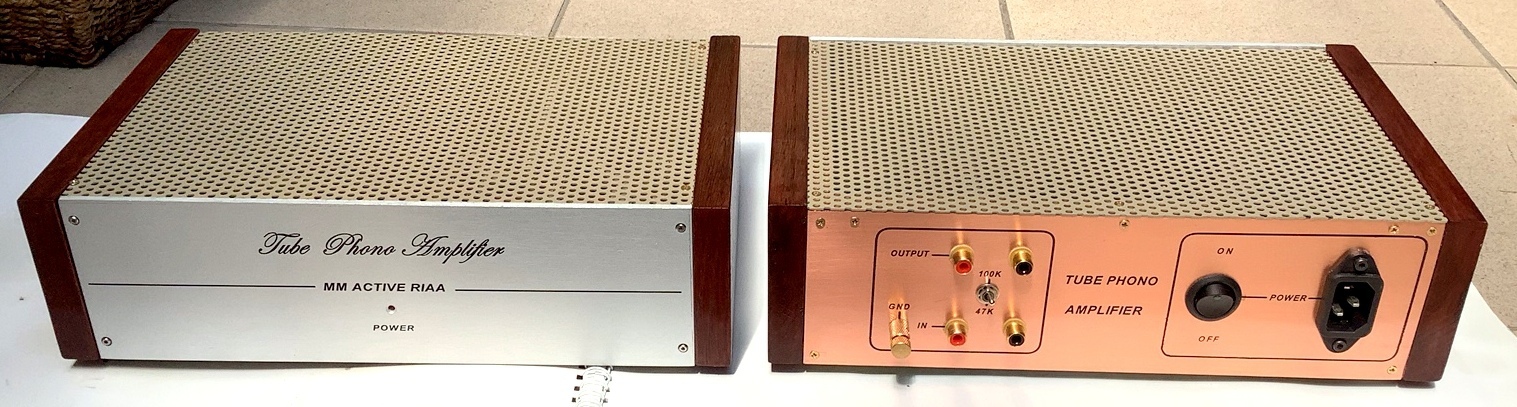

(#) CHZ hozzászólása Nov 6, 2022 / 13
Maradék faanyagomból készítettem egy phono előfokhoz dobozt, alu már nem maradt, így az előlap is fából készült. Még nem csináltam fára feliratot, kipróbáltam, sikerült.
Tápegysége is módosult, most teszteltem, jól működik.
