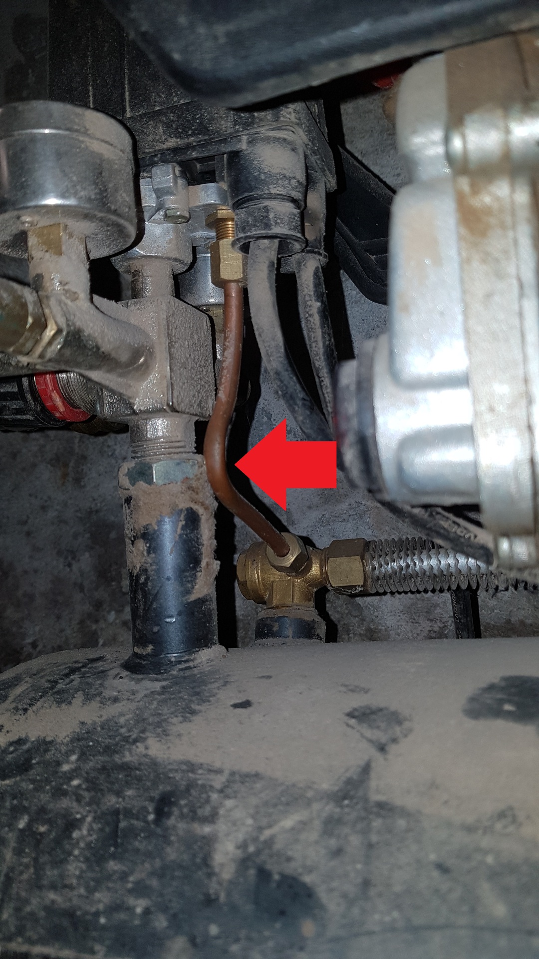

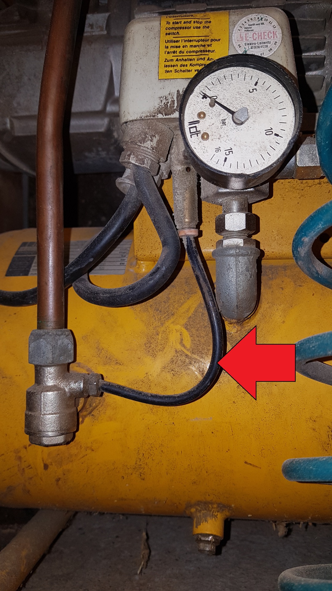

Mellékeltem fotókat az én itthoni kompresszoraimról, amik ugyan 1-fázisúak, de az elvárt funkció ugyanaz, csak itt még nehezebb az indulás. Látod, hogy ez a tartálytöltő "csonkot" és a nyomáskapcsolót köti össze.

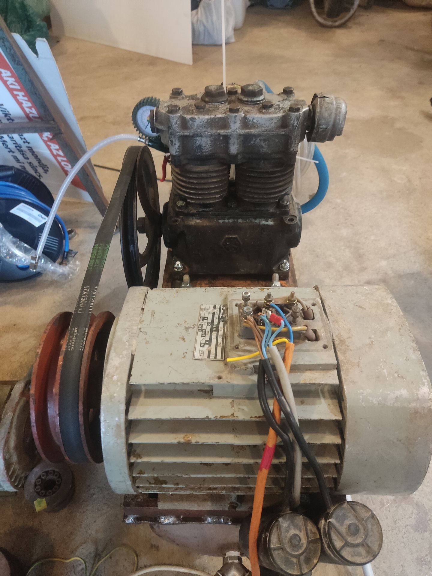

(#) balazs8888 hozzászólása Ápr 24, 2022 /
Helló
Kép csatolva. Terhelés nélküli állapot: levettem az ékszíjat a sűrírőfejről. A terhelt: ment a sűrítőfej is.
(#) Alkotó válasza balazs8888 hozzászólására (») Ápr 24, 2022 /
Ebben az esetben, gyakorlatilag az üres motor sem indul el biztonságosan. 3x20 A-es esetén ennek nem így kellene lennie.
Még a leírásodban szereplő "B"-s automatákat lehetne "finomítani". Nálam korábban 1x20+2x10 A állt csak rendelkezésre, és erről vígan ment minden gépem, amiken 2,2-4 kW-os motorok vannak. Viszont ezek az automaták kimondottan motorindítók voltak.

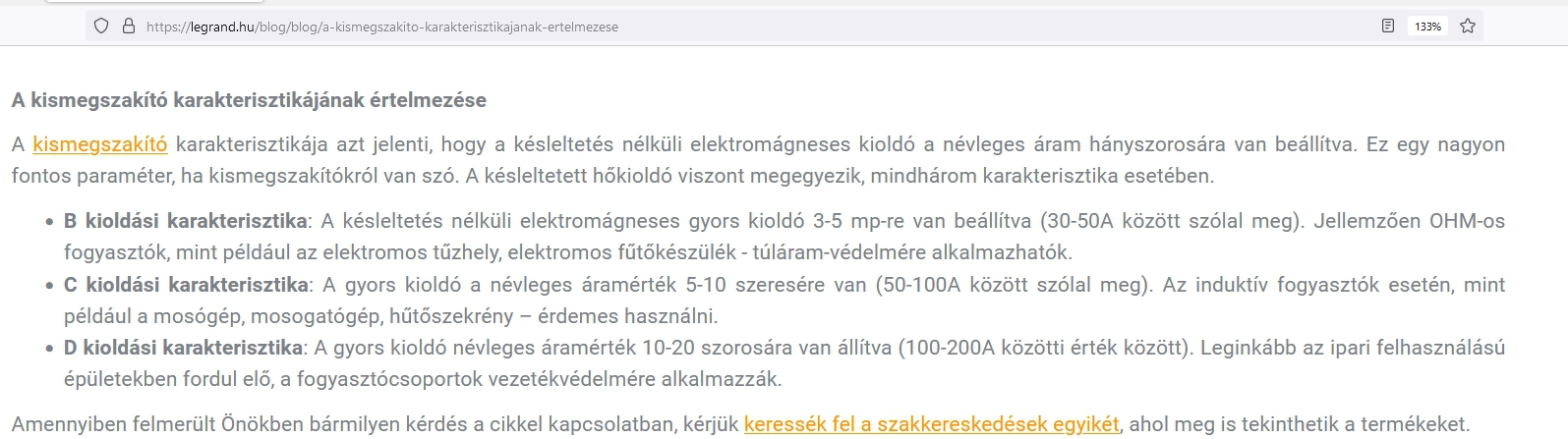

Ha már cseréltetted az automatákat, nagy gond lett volna C.-st felrakatni?
Azokat arra tervezték, hogy induktív terhelésnél az áramlökéseket elviselje.
A B.-s sokszor akkor is lemegy, ha egy hagyományos 60.W.-os égő kiég.
(#) Alkotó válasza Joci_1x hozzászólására (») Ápr 24, 2022 /
Ha lehet választani, akkor inkább legyen "D", mert arról lehet motorokat indítgatni.
A hozzászólás módosítva: Ápr 24, 2022
(#) Joci_1x válasza Alkotó hozzászólására (») Ápr 24, 2022 /
Azt én is elfogadnám, csak az áram szolgáltatótól nagyon nehéz kicsikarni.
