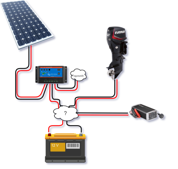

Üdv mindenkinek!
Egy ismerősöm kért meg, hogy a leendő kishajójának az elektromos rendszerét segítsek kiépíteni. A hajó hollandiából érkezik, lényeg a lényeg, még nincs itt, így az ábrán látható motor, napelem, akksi még nem pontos típus, a kérdésem csak elméleti.
Az akksi töltése 3 forrásból lenne megoldható:
- Napelem töltésvezérlővel
- Motor generátora (tudtommal az ilyen nagyobb teljesítményű motoroknál van lehetőség az akkumulátor visszatöltésére használat közben)
- Parti áram (azaz beépített 12v-os akkumulátor töltő ami a kikötőben csatlakozik hálózati feszültséghez)
Ezek a töltésforrások bekötése külön-külön teljesen egyértelmű lenne, viszont nem hiszem hogy jót tenne az akkumulátornak, ha egyszerre töltene vissza a motor menet közben, és a napelem vezérlője is. Vagy például a "parti áram" töltője, és a napelem is.
Egy megoldás lehetne, ha egy ipari többállású kapcsolóval lenne kiválasztva milyen forrásból történne a töltése, de ez nem felhasználóbarát.
Mivel ilyen téren nincs még tapasztalatom, lehet hogy hülyeség amit kérdezek, de hogyan lehetne ezt a 3 forrást összehozni? Esetleg annyi kompromisszummal, hogy a parti áram, a fentebb említett átkapcsolással történne, így csak a motor és a napelemet kellene "összehozni".
Készítettem egy képet is, amit mellékelek.
Köszönöm a válaszokat. További szép napot.
(#) Cavalier hozzászólása Máj 11, 2020 / 1
Létezik kifejezetten ilyen célra való töltésvezérlő, én azt használnám. Lakóautósok használnak ilyeneket pl.
(#) Cavalier válasza Cavalier hozzászólására (») Máj 11, 2020 / 1
Ha mindenképp te akarod megoldani, szerintem külön akksit kéne használni a motor indításához és az egyebekhez. Létezik olyan töltő ami akkor tölti a második akkut, ha az indítóakksi feltöltődött. Egy egyszerű relés megoldással meg lehet oldani a prioritásokat. Pl. ha bedugod a 230-as töltőt, leválasztja a többit.

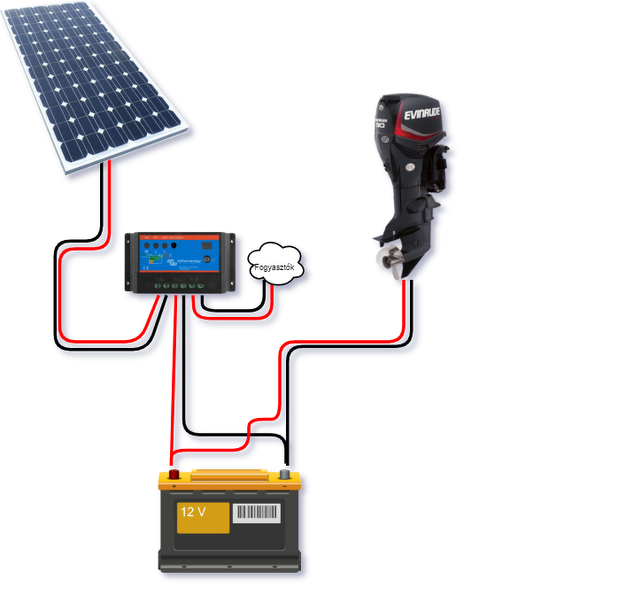

(#) SuperRigo22 hozzászólása Máj 11, 2020 /
Tehát akkor a képen látható bekötés nem ajánlott, gondolom?

(#) pucuka válasza SuperRigo22 hozzászólására (») Máj 12, 2020 / 1
Én úgy oldanám meg a feladatot, hogy egy hálózati akkumlátor töltőt (parti áram), egy töltésvezérlő kimenetét, és a hajómotor generátorát közösíteném egy egy diódával az akkumlátorra. Aztán amelyik feszültség a nagyobb, az töltené a hajó munkaakkumlátort.
Azon el lehet gondolkodni, hogy a hajómotor generátora, és a hajó munkaakkuja közé egy DC/DC adaptert kell tenni, mert 14,4 V -al csak nyögvenyelősen lehet a munkaakkut tölteni. Ez biztosítja egyben a hajómotor indító akkujáró való leválasztást is, és a konverternek tartalmaznia kell a motor indító akksijának lemerítés elleni védelmét, nehogy ne lehessen a hajó motort elindítani. Mondjuk a konverter csak 11 V -nál nagyobb bemeneti feszültség esetén töltheti a hajó munkaakumlátorát.
A hozzászólás módosítva: Máj 12, 2020

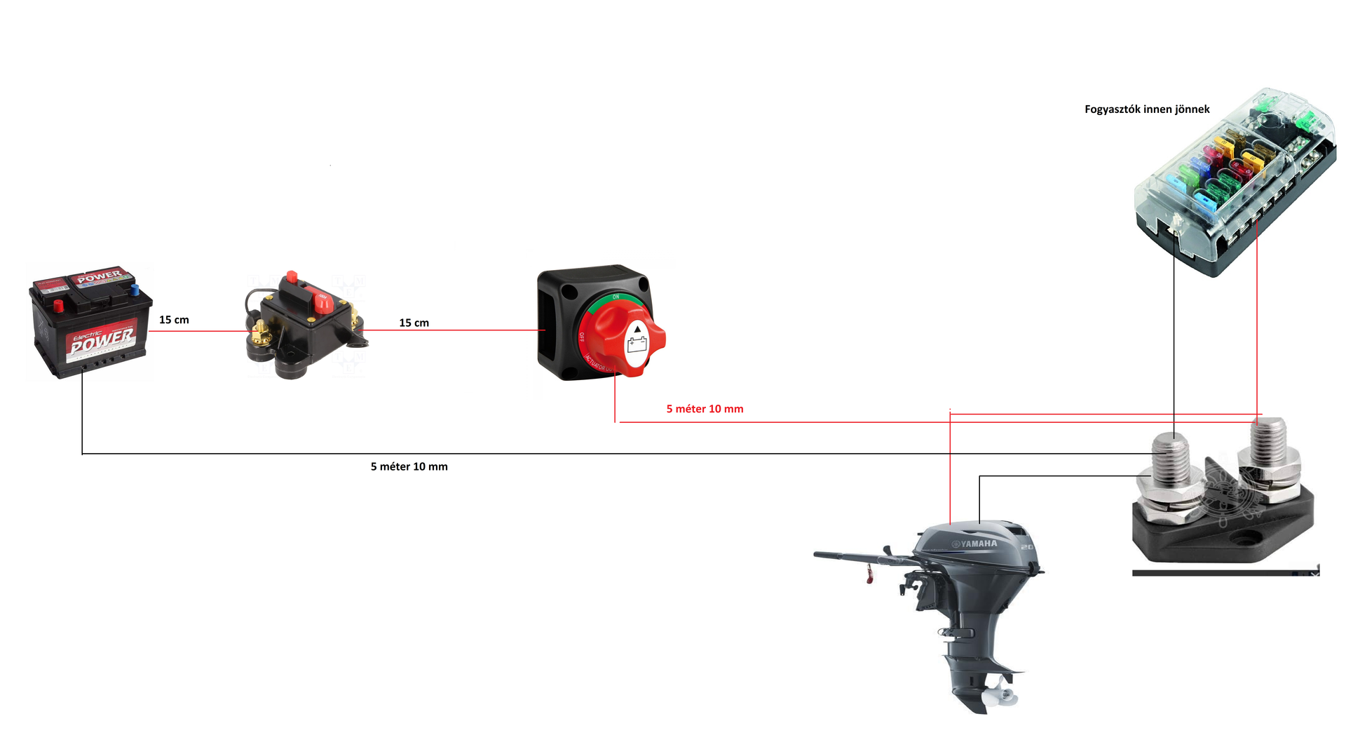

(#) Galatea hozzászólása Júl 5, 2022 /
Sziasztok, a hajómhoz építennék ki én is egy rendszert.
Viszont van egy kis fennakadásom.
Kérdésem, hogy kellene esetleg a motorból DIREKTBE egy 2x10 mm vezetéken bekötni az akkumulátort, majd a megszakítóból elmenni a biztosítós-elosztóhoz?
Vagy elég úgy, ahogy rajzoltam? A motor sorolóból ágazhatok le egyből a fogyasztókhoz?
Nem sok helyem van már a vezetékeknek, még egy 2x10 mm nem biztos hogy befér, max ha muszáj.
Az akku hibrid, képes indítózni és munkaakku lenni. (yuasa)
A hozzászólás módosítva: Júl 5, 2022
(#) erbe válasza Galatea hozzászólására (») Júl 6, 2022 /
Tényleg ilyen távolra kell tenni az akkut a motortól? Mekkora teljesítményű az a motor?
