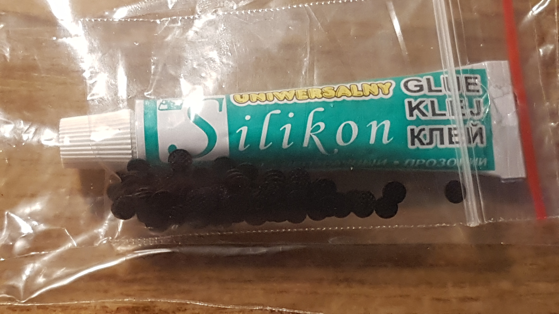

(#) Alkotó válasza Alkotó hozzászólására (») Aug 2, 2022 / 5
Nagym6 ajánlása alapján vettem a melléklet fotóján látszó javító csomagot. Ebben van sok kis karika, és egy kulimász hozzá. A karikák nem be vannak kenve, hanem teljes anyagukban a vezető anyagból készültek (egyet elnyírtam, mert kíváncsi voltam).
A meglévő göböket levágtam, gondosan síkba alakítottam a fogadó felületet, és felragasztottam a 2 db pöttyöt. Hagytam száradni kb. 2 órát, és kipróbáltam.
20-30 próbakapcsolgatás alapján tökéletes az eredmény. Minden kapcsolás azonnal érvényesült, sem kihagyás, sem ismétlés nem fordult elő. Azt nem tudom hosszabb távon mennyire válik be, de az első tapasztalat egyértelműen kedvező.

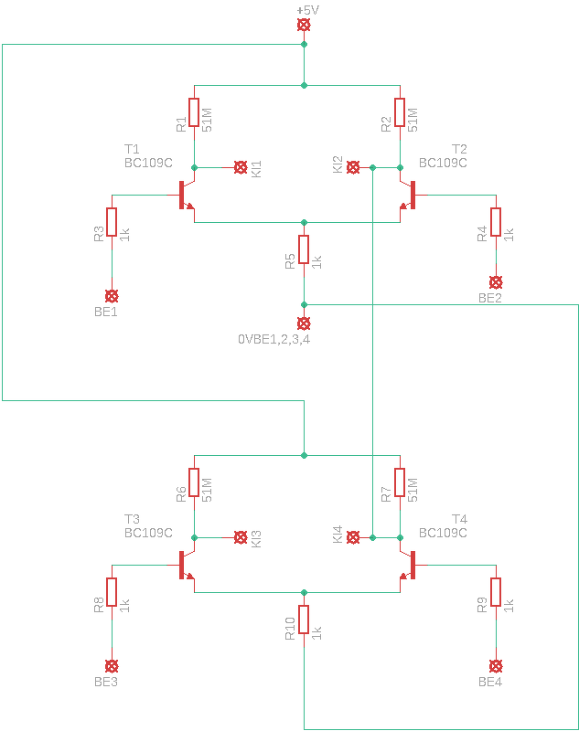

Jobb-e az IC-s differenciálerősítő, mint a tranzisztoros? És mitől függ?

A Pick vagy Hertz téliszalámi a finomabb? Nincs értelme olyan kérdést megfogalmazni, amire nincs értelmes válasz.
Megjegyzem, az IC-ben is tranzisztor van, csak általában több, és sok esetben egyetlen tranzisztort is lehet IC-tokban kapni. Ha ezt el tudod fogadni, és mégis erőlteted az alapkérdésed, akkor "diszkrét elemekből, vagy integrált megoldást használva lehet jobb eredményt elérni" formában lenne egyértelműbb.

Vagyis érted, ha érteni akarod. Az elejéhez pedig azt mondom, hogy nem jó hasonlat. Ez valamit csinál, és paraméterek alapján egyik jobban csinálja mint a másik. Egyik kisebb zajjal, torzítással, hibával, vagy akármivel. Vagy, ha nem mindenben jobb az egyik, azt is el lehet mondani, hogy ebből a szempontból ez, abból az a jobb. Ebben ez jó, abban az. Ennek ezt a paraméterét kell nézni, annak azt az összehasonlításhoz.

Ott tévedsz, hogy senki nem tudja mit kell nézni, mi számít, és mitől jó vagy rossz egy áramkör (persze bizonyos szint felett).
Erre jó példa lehet a félvezetős és csöves áramkörök közti különbség. Utóbbi szinten minden paraméterében rosszabb mint az előző, és mégis sokak szerint az szól jobban.
Továbbra is azt gondolom, mafla kérdésre nem fogsz okos választ kapni.
(#) gyulank hozzászólása Aug 3, 2022 /
Mondjuk ez jó?
(#) gyulank válasza Alkotó hozzászólására (») Aug 3, 2022 /
De annak pl. más a torzítása, más jellegű, és azt a torzítást vagy zajt nagyobb mennyiségben is tolerálják, mint a más jellegűt. De ha már arról van szó, hogy hasonló jellegű dolgok közül mondjuk az egyik 60dB-el zajosabb, de a többi paramétere hasonló, szerintem ezt rosszabb paraméterűnek mondanák akárkik. Egy differenciál erősítőnél pedig gyakorlati szempontok alapján dől el, hogy mi az ami elég kicsi, mi a fontosabb, hogy jobb legyen. Pl. gondolom elsődleges, hogy minél jobb legyen a differenciálerősítésben, minél jobban kizárja a kábelen lévő zajt, aztán minél kisebb legyen a torzítás, aztán minél kisebb legyen a zaj. Az a jobb.

(#) nagym6 válasza gyulank hozzászólására (») Aug 3, 2022 / 1
Lehet az IC-s jobb is rosszabb is mint a tranzisztoros, mert az is van jobb is rosszabb is. Tehát van IC-s gyenge és szuper, tranzisztorral is lehet építeni gyengét és szupert.
(#) majkimester válasza Alkotó hozzászólására (») Aug 3, 2022 / 2
„Jobb-e az IC-s differenciálerősítő, mint a tranzisztoros?”
Abba, hogy kinek melyiknek a hangja tetszik jobban abba most ne menjünk bele, de technikai értelemben a IC-s felépítéséből adódóan jobbnak kellene lennie.
- A benne lévő két tranzisztor/FET azonos körülmények között azonos lapkán lett kialakítva, paramétereik közelebb állnak egymáshoz, mint két véletlenszerűen felhasznált, vagy akár válogatott tranzisztornak.
- A két tranzisztor az IC-ben azonos hőmérsékleten van, ezzel a paraméterek hőfokfüggése egyformán jelentkezik. Diszkrét tranzisztorok külön tokban külön életet élnek.
IC-n belül simán megcsinálják azt is, hogy a differenciál erősítő két tranzisztora nem 2db, hanem pl 4db (de lehet több is, akár 16db), amit négyzet alakban helyeznek el, majd a átlók két két tranzisztorát kötik párhuzamosan, ezzel minimalizálva az egyébként kicsi hőmérséklet-különbségek hatását.
- Kapcsolástechnika. Egy IC-n belül komplexebb áramkört alakítanak ki mint amit diszkrét elemekből felépítenél. Például a gyulank által berakott alap kapcsolásban a közös emitter tag egy ellenállás. IC-n belül ilyet már nem fogsz látni, mert ott a közös módusú jelelnyomás javítása miatt tutira áramgenerátor lesz. Diszkrétből is csinálhatsz áramgenerátort. Szoktak is, kb. egy tranzisztoros alapkapcsolást. Az IC-n belül viszont nem gond egy komplexebb precíziósabb áramgenerátor kialakítása, és ha több kell, akkor áramtükrökkel annak duplikálása, sokszorozása. (Áramtükröt sem tudsz elég precízet csinálni diszkrét elemekből, szintén abból adódóan, hogy nem egy lapkán vannak a tranzisztorai.)
Persze IC és IC között is jelentős különbségek vannak, attól függően melyik paramétereket szerették volna optimalizálni.
(#) Alkotó válasza majkimester hozzászólására (») Aug 3, 2022 / 1
Nem tudok értékelhető állásfoglalással előállni egyik oldalon sem, mert nem vagyok kellően felkészült.
Amit a közös lapkáról, várható együtt-futásról, és a felhasználható tranzisztorok sokaságáról (és a velük kialakított áramkörök precizitásáról) írsz az integrált áramkörök kapcsán az érthető és elfogadható.
De..., és ez egy nagyon fontos DE. Egyáltalán nem biztos, hogy ezen múlik az eredményesség. Talán nem véletlen, hogy az elhíresült erősítőkben ritkán látni integrált áramköröket a jelútban.
Ezzel együtt, a fejlődés nem áll meg, és hamarosan (?!) eljön az a tudásbeli és technikai színvonal, ami kiszorítja a diszkrét elemeket, és a csöveket. Sajnos, ezzel kapcsolatban erős fékező erőnek érzem a valódi minőség és az üzleti érdek közti ellentétet.
