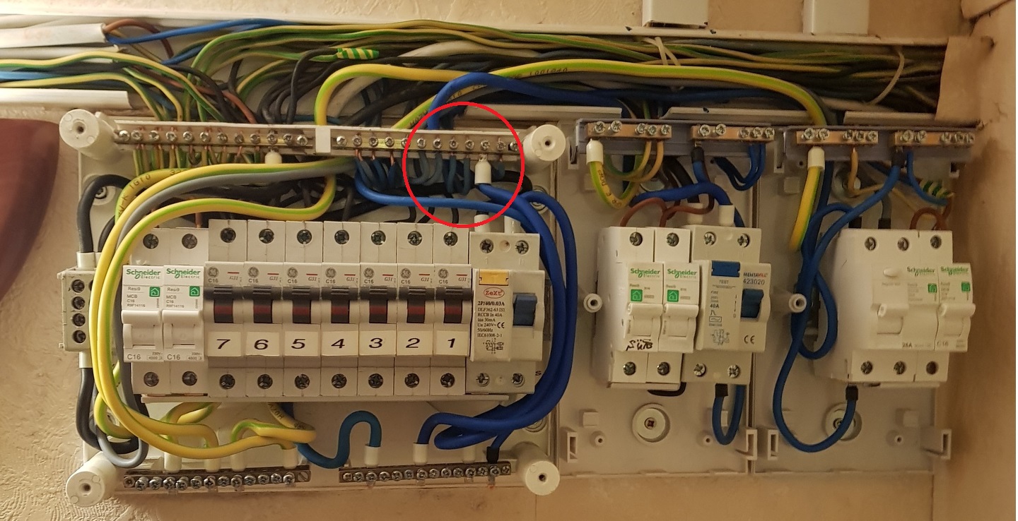

Ma reggel felhívtam a villanyszerelőt, aki a szerelést végezte, és elmondtam az aggályaimat. Egy órán belül itt volt, ahogyan ígérte, és átkötötte a PE, és N síneket. Mindenkinek köszönöm a hozzászólását, segítségét. Ez megerősített abban, amit gondoltam, így felhívhattam a villanyszerelőt, nem is volt semmi probléma. Nem könnyű szakembernek ellentmondani, ha én nem vagyok az, korrekt volt.

Egy dolog még mindig nem tetszik. Minek minden FI csoport mellé külön védővezető elosztó? Azt nem kapcsolják a védőkapcsolók.
Én azt gondolom, hogy a konyhai sütőtől, konnektortól, klíma kültéri egységétől érkező védővezetőket kellett volna a bal oldali tábla védővezető sínjére vinni.
Most az utóbbiról megy átkötés. Lehet, egységesebb lenne a kép az általad említett módon, de ez már ilyen.

Azért káoszos még kicsit szerintem... Nem volt a táskájában elég fekete drót, a kékek mit keresnek a feketék közé bekötve? Átnézetném egy másik szerelővel...
Lehet, hogy a képen a színek "csalnak". Sehol nincs kék a feketék között. Annál is inkább, mert a feketék csak a fővezetéki leágazóban (itt van egy "idegen", 6mm2 keresztmetszetű szürke szín, ez megy a jobb szélső - klíma FÍ-reléjére, ezen más fogyasztó nincs), illetve a kismegszakítókban van bekötve.
A síneken csak kék, és zöld/sárga vezetékek vannak kötve.
képen szerintem egyértelmű, azt nem tudom eldönteni a kismegszakítók környékén mi van...
Ha több sín van akkor meg szerintem illene nem lácbafűzni (pl védőföld ha jól látom ilyen), hanem a bejövőtől csillagszerűen a többi sinre... A hozzászólás módosítva: Aug 3, 2022
Pont csillagba van kötve a Nulla és a PE is.
Az alsó 2 sínre jön a bejővő. A hozzászólás módosítva: Aug 3, 2022
Kékek azok, csak a fotó minősége nem az igazi, a kedvedért megdolgoztam egy kicsit a képet.
Hibás színbeállítású monitornál lehet ilyen "elnézésbe" beleszaladni.

![]() Hja egy "normális" fotó kellett volna, így nem nehéz elnézni...
PE vezetők:
Fogyasztásmérőhelyről a PE vezető a bal oldali tábla bal alsó sín balról 8. csavarhoz érkezik (6-os kismegszakító mögött látható). Ugyanezen sín 12. csavarjáról a PE vezető a középső tábla bal oldali sín 1. pontjára érkezik. Ugyanezen sín 6. pontjáról a PE vezető a jobb szélső tábla bal oldali sín 2. pontjára érkezik. Ugyanezen sín 3. pontjáról a PE vezető ugyanezen tábla bal felső ("elmenő PE vezetők) sín 10. pontjára megy. N vezetők: Fogyasztásmérőhelyről a N vezető bal oldali tábla jobb alsó sín balról 2. pontjára érkezik (6-os kismegszakító mögött látható). Ugyanezen sín 6. csavarjáról a N vezető az ezen táblán levő FÍ-relére megy. Ugyanezen sín 10. csavarjáról a N vezető a középső tábla FÍ-reléjére megy. Ugyanezen sín 12. csavarjáról a N vezető a jobb oldali tábla FÍ-relére megy. Mindhárom FÍ-reléről az illető tábla jobb oldali, "elmenő" N sínekre csatlakozik. Szerintem a sínek egy közös pontból "vannak megtáplálva", és nem felfűzve. Nem könnyű a képről követni.

Én kérek elnézést elnézést a gyenge minőségű fotóért. Az a félrevezető.
Az a lényeg, hogy végre jó, tuti és megoldódott a probléma és mi köszönjük, hogy ezt visszajelezted egy fotóval mellékelve. Ebből lehet tanulni.
