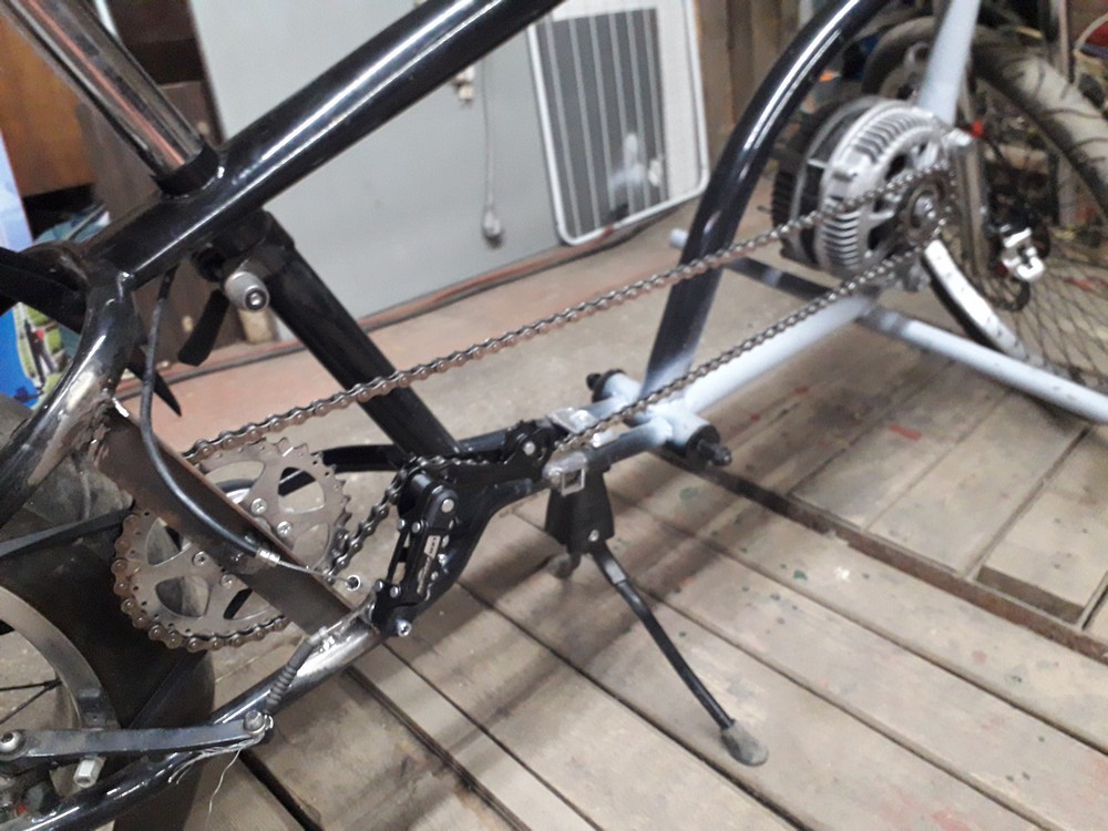

(#) Régi motoros válasza Alkotó hozzászólására (») Aug 12, 2022 /
Feszítő is lesz természetesen.
Egy elektromos kerékpár hajtása lesz, és olyan kereket nyomtatok hozzá, amilyet akarok. De mivel félkör profilt könnyebb nyomtatni, ezért gondoltam, hogy HTD profilos kell. Sőt, ha nagyon akarom,
azt akár még alumíniumból is el lehet készíteni. Nagyobb átmérőn a foghelyeket megfelelően kifurkálni,
és esztergán a palástrészt méretre forgácsolni.
De lövök mindjárt egy shotot, hogy érthető legyen...
A hozzászólás módosítva: Aug 12, 2022
(#) Régi motoros hozzászólása Aug 12, 2022 /
Tessék, így már látható. A baj az, hogy a lánc nagy fordulaton már úgy visít meg csörög csattog,
hogy nagyon zavaró, szinte fülsüketítő, ezért döntöttem úgy, hogy lecserélem azt is szíjra.
A hátsó szíjhoz is lesz feszítő, az még nincs feltéve...
A telefon nem tudott fókuszálni rendesen, azért a homály...

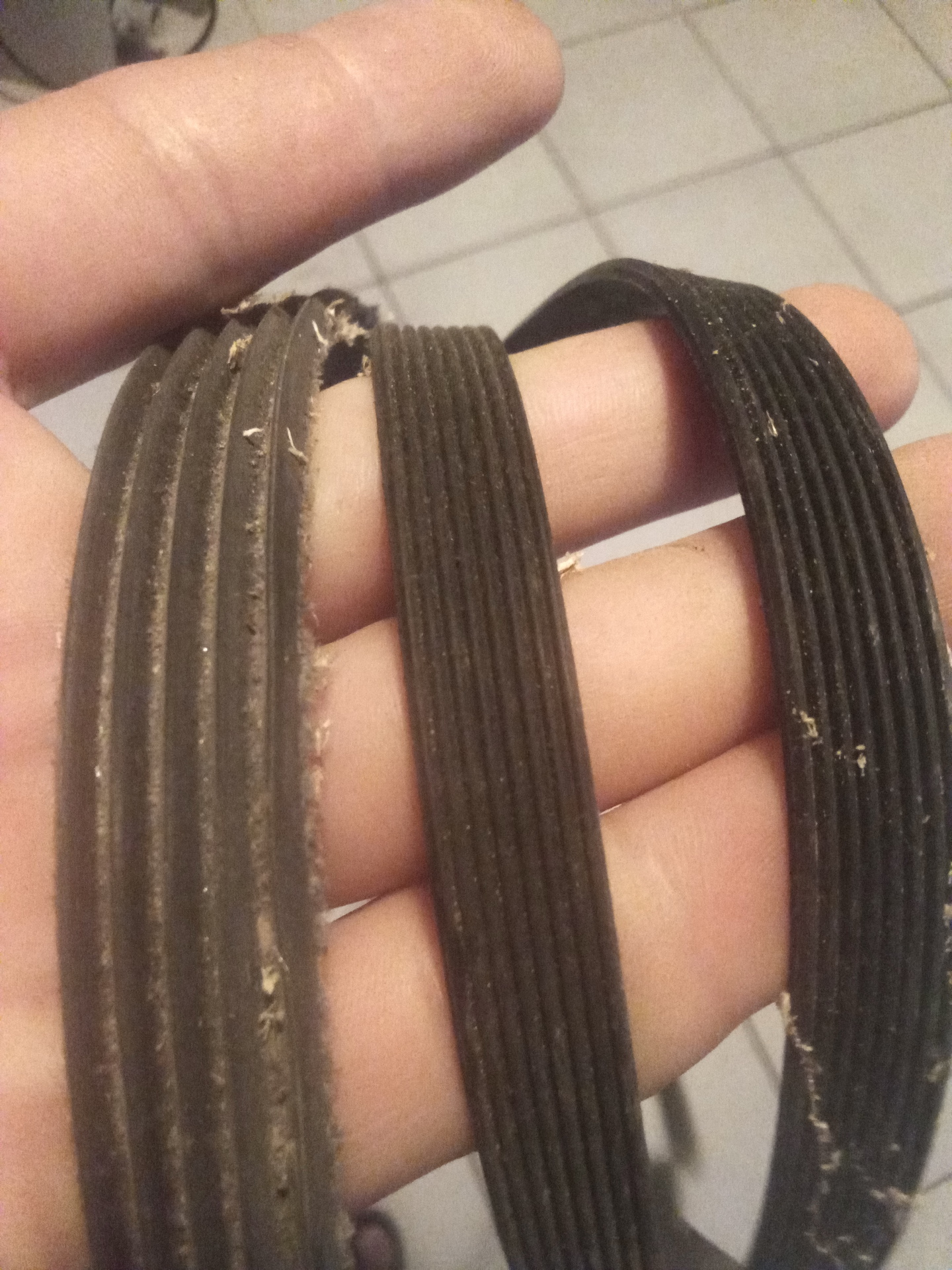

(#) Kinka István válasza Régi motoros hozzászólására (») Aug 12, 2022 /
Erre a célra szerintem a hosszbordásszíj is alkalmas.
Kamionokon vannak ilyesmi méretben.
(#) Alkotó válasza Régi motoros hozzászólására (») Aug 12, 2022 / 1
Erre a célra (sebesség és várható igénybevétel), jobb megoldásnak látszik a képen is lévő lánc. Olcsó, strapabíró, alig van karbantartási igénye, esőben-sárban is jól funkcionál.
(#) Régi motoros válasza Kinka István hozzászólására (») Aug 12, 2022 /
Valóban, csak ahhoz nem könnyű jó szíjtárcsát nyomtatni...
Milyen áttételi arányra van szükséged?
Klímakompresszor vagy vízpumpa cserénél dobunk ki 8 vagy 10 bordás tárcsákat.
Jelenleg 2:1 van rajta, hajtó 18 fog, hajtott 32 fog...
De lévén, hogy nincs eszterga, azzal egyelőre nem tudok mit kezdeni.
(#) Skori válasza Régi motoros hozzászólására (») Aug 12, 2022 /
Azt nem értem, hogy miért kell ilyen távol lennie a motornak a meghajtott keréktől. Látszólag sokkal hátrébb is lehetne, és akkor csak egyetlen szíj/lánc hajtás kellene.
(#) Régi motoros válasza Skori hozzászólására (») Aug 12, 2022 /
A súlyelosztás miatt terveztem oda, mert nagyon a hátsó keréken van minden, ha én is ráülök.
Az akkukat a motor fölé terveztem, hogy elől legyen az is.
De lehet megnézem az ülés alatt is majd, ha minden kötél szakad.

(#) szs válasza Régi motoros hozzászólására (») Aug 12, 2022 /
Természetes, ha rosszul vezeted a láncot, akkor csörög-csattog. Érdfkesmód, a jól vezetett láncok egy motoron sem csörögnek, csattognak. De még a lánchajtású vezérművek sem csörögnek-csattognak -feltéve, hogy nem nyúlt meg a lánc, nem kopott a lánckerék.
Nem kell feltalálni azt, amit már jól feltaláltak, csak jól meg kell csinálni. Ha másként nem megy, le kell másolni.
De persze: nem értek én ehhez....
Kezdd azzal, hogy azt a nevetséges biciklis-láncfeszítőt ledobod. Nem ahhoz a láncsebességhez való. A láncfeszítést nem véletlenül úgy oldják meg, hogy (általában) a kerék (melyen a hajtott nagy lánckerék van) kicsit mozdítható előre-hátra. De a motort is teheted úgy, hogy azzal spanolj, csak macerásabb
Majd motorkerékpár-láncot, és megfelelő áttételű lánckerék-párost válassz, mert nagy fordulatra, nagy láncsebességre azokat vsinálják.

(#) Régi motoros válasza szs hozzászólására (») Aug 12, 2022 /
Először úgy volt, feszítő nélkül. Csak a motor pozícióval feszítettem meg. Látszólag elég feszes volt,
de pörgetés közben úgy beremegett az egész, hogy ledobta magáról. Ezért próbálkoztam a feszítővel. Így ugyan már nem dobja le magáról, de kb ugyanolyan hangos, mint nélküle.
Szinte pattogott a felső és az alsó része is, főleg gázadás és elvétel közben. Talán valami más feszítővel jobb lenne, de most inkább a szíjhajtás piszkálja jobban a fantáziámat...
