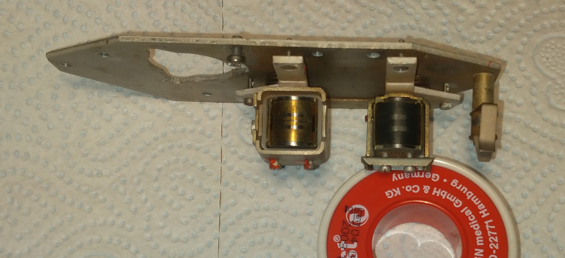

(#) Abukodonozo hozzászólása Szept 1, 2022 /
A C36 után egy Revox D36-ot kínzok A lejátszó fej így néz ki, ez már fél lábbal koporsó, ugye? A másik problémám, hogy valahogy helyrepofoztam az oszcillátort de nincs rendes törlés. A törlőfej is el tud fáradni? Az nem tűnik kopottnak.
(#) Massawa válasza Abukodonozo hozzászólására (») Szept 1, 2022 /
Mit gondolsz mig a felvevö fej igy elkopott a törlö fej a Hawai szigeteken pihent..
(#) Abukodonozo válasza Massawa hozzászólására (») Szept 1, 2022 /
Nem, Fidzsin...
A hozzászólás módosítva: Szept 1, 2022
(#) compozit válasza Abukodonozo hozzászólására (») Szept 1, 2022 / 1
A törlőfej többnyire ferritből van, ami sokkal kopásállóbb, mint a permalloy.
(#) tunerman válasza Abukodonozo hozzászólására (») Szept 2, 2022 / 1
A törlőfejen vószinűleg egy rés van, ezért nem nagyon törli le az újabb, jó szalagokon lévő dinamikus felvételeket. A későbbi ReVox tipusokon már kettős résű törlőfej van, azok már használhatóbbak.

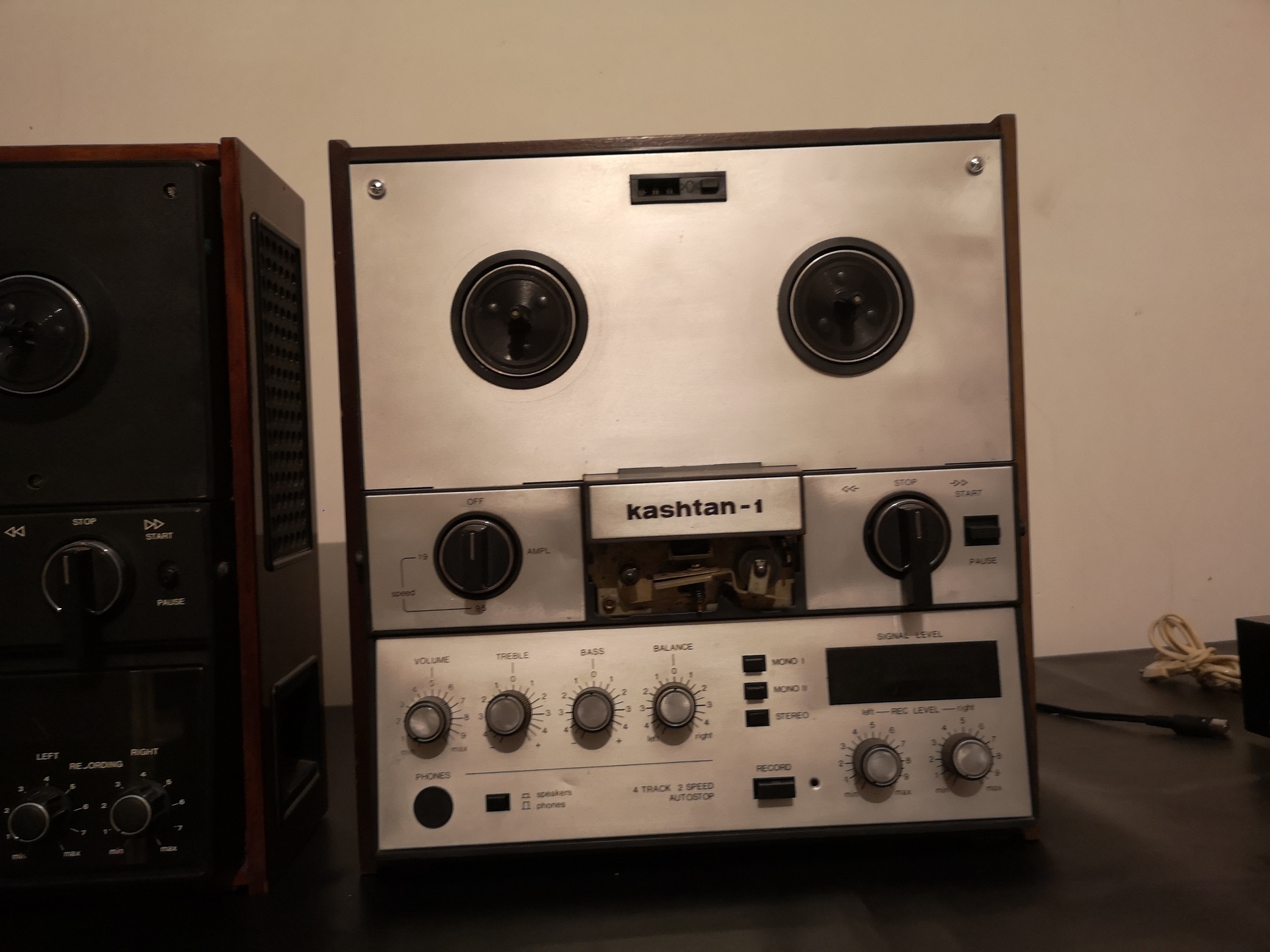

(#) soos csaba hozzászólása Márc 18, 2023 / 1
Vettem két darab orsós magnót, egy darab KASHTAN (Fekete), és egy KASHTAN-1 est (Szürke), a KASHTAN-1 est alkatrésznek akarom meg tartani, és a fekete KASHTAN-t pedig fel akarom újítani.
A magnók jelenleg működnek elektronikailag, és mechanikailag is, csak sajnos a trimer potenciométerek el vannak csavargatva mind a kettőben.
A gondom az hogy nem tudom a magnóknak a bemeneti és kimeneti jel szintjét, a felvételi jelszintet
és hogy ezeket a szinteket milyen frekvenciákkal kell beállítani!?.
Az interneten sokat keresgéltem, de sajnos nem leltem semmi információt eddig ezekről a jel szintekről.
Akinek van valami információja azt kérem ne tartsa magában és ossza meg velem.
