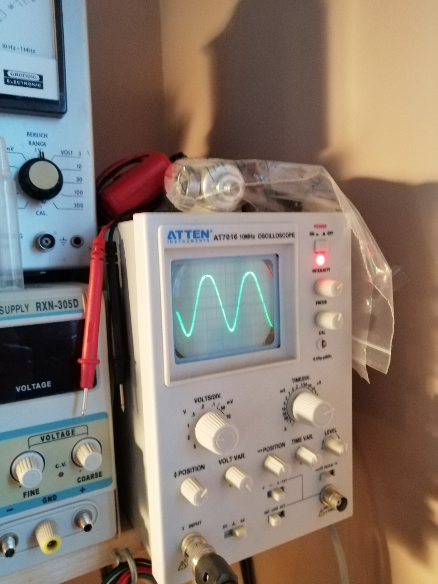

Újabb elakadás a Revox D36-al. Nem volt felvétel egyik oldalon, amiért az egyik kondi volt a hibás az oszcillátorban, szakadt volt. Arra gondoltam, hogy egyúttal kicserélem az összeset (a rezgőkörökén kívűl). Namármost az történt, hogy a szinusz már nem szinusz. Mellékelek egy képet a szkópról és az oszcillátor rajzáról. Nekem sajnos kínai. Találkoztatok ilyesmivel? ![]() A pentódák munkapontja csúszhatott el, azért torzul a jel egyik fele? A hozzászólás módosítva: Szept 12, 2022
Idézet: „Arra gondoltam, hogy egyúttal kicserélem az összeset.” Jól megpúposodtak, mi? ![]()
Nagyon ugy néz ki, hogy nem szimmetrikus a jel, azaz valamelyik munkapont uszott el.
Igen, csak gondolkodnom is kéne a hirtelen pánik hegyett. Az 1k-s katódellenállást kicseréltem trimmerre és újraállítottam, érdekes módon a könyv 12 voltot ír, de a szinusz 7,5 voltnál lesz elfogadható, ami kb 300 ohmos katódellenállásnak felel meg. Gondolom kevesebb feszültség volt a falban 1960-ban
![]() A hozzászólás módosítva: Szept 12, 2022
Ez még mindig nagyon csúnya. A felvétel minőségét rendkívül nagy mértékben befolyásolja a törlőoszcillátor szinuszjelének torzítatlansága, mivel az előmágnesezést is innen veszik. Ha már eleve torz az előmágnesezés, akkor a felvétel is torz lesz sajnos.
Igen, sajnos még mindig nem az igazi, sok munka lesz még vele
