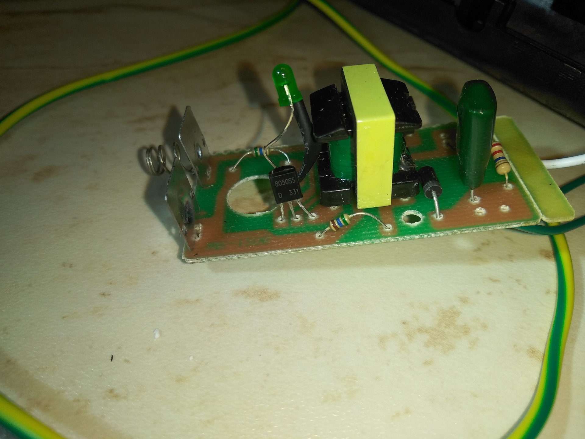

Elektromos légycsapóból csináltam statikus fűszórót, de elég harmatos a teljesítménye, nem igazán állnak égnek a fűszálak. Hogy lehetne tuningolni a teljesítményét? A képen azon a zöld izén (kondi?) a felirat 1500V332J (utóbbi két karakter nem biztos). A táp két AA elem. Egy teljesen feltöltött 18650 gondolom segítene, de nem végezné ki az elektronikát? Multiméterrel simán lehet feszt mérni a kimeneten? A hozzászólás módosítva: Szept 11, 2022
Esetleg nem hosszú a használt vezeték?

Nem hosszú, meg vastag is, a gyári cérnaszálhoz képest mindenképp
![]() Rá lehet erre mérni simán, hogy mekkora fesz jön ki belőle? Multimétert nem vágja haza? Elég egyszerűnek tűnik az elektronikája, de ahhoz hülye vagyok, hogy magamtól turbózzak rajta. Diorámához kellene, füves rétet gyártani ![]()
