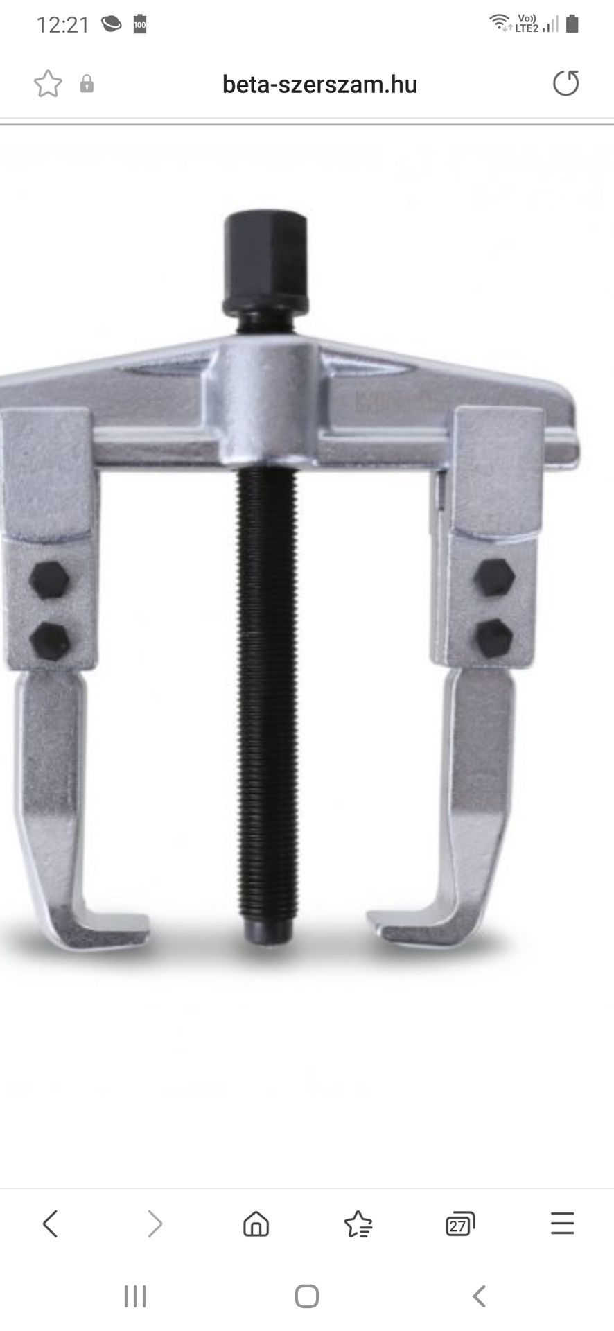

Tudnátok nekem tanácsod adni, hogy egy ékszíjas elektromos fűnyíró motorjáról, hogyan tudnám leszedni a orsót?
(#) Massawa válasza sany hozzászólására (») Okt 8, 2022 /
Szerszámmal és némi fortélyjal. Nem tudjuk milyen az a motor, hogy van a tárcsa a motortengelyre erösitve. Ezt neked kell kitalálnod.
A hozzászólás módosítva: Okt 8, 2022
(#) sany válasza Massawa hozzászólására (») Okt 8, 2022 /
Teszek fel képet hamarosan.
(#) uniman válasza sany hozzászólására (») Okt 8, 2022 /
...meg a típus/számát is írd le!
(#) sany hozzászólása Okt 8, 2022 /
A kért képek.
A motor csapágy "állt" be, illetve a műanyag tartóban lévő csapágy mozdult el. Az orsó mögötti csapágy is szorul.
Nem is tudom érdemes-e vele próbálkozni.

(#) erbe válasza sany hozzászólására (») Okt 8, 2022 /
Egykor leírtam egy hasonló fűnyíró javítását. Először is, speciális lehúzót kell készíteni hozzá. Egykor kismotorokhoz, Trabant kerékagyhoz lehetett kapni hasonlót. Ha el nem felejtem, holnap lefényképezem. Leírása, működése: Egy cső, ami illeszkedik a sokbordás hajtószíj peremére. Belül egy kiesztergált perem, ami befér a hajtótárcsa és a csapágy közé. Ezt félbe kell vágni és egy pontosan rá illeszkedő csövet készíteni. A félbevágott cső felső végén is kell egy perem, ami egy csavaranyát fogad, lehetőleg finommenetűt, amiben a lehúzó orsó mozog. Ennek a végét a tengelyátmérő alá kell esztergálni. 1, 2, 5 tizeddel. A sokbordás hajtótárcsát lehetne melegíteni, de nem sok értelme van. Mire rápakolod a lehúzót és elkezded húzni, úgyis kihűl. Másrészt az összerakásnál úgy összesül, hogy mindenképpen roncsolódva jön le.
Majd a felrakásnál lesz érdemes melegíteni, akkor legalább úgy igazodik, hogy legközelebb is ilyen nehezen jön le.
A csapágyház "patkolásához" elég volt egy vékony rozsdamentes lemezcsík és egy kis epoxiragasztó (Epokitt, Eporapid, vagy kéttubusos adagolós ragasztó). A félreolvadt műanyagot masszívan kipótolta.

Hát, ez (1. kép) engem kísértetiesen emlékeztet a Maruti fékdob, és az Aerostar kormánykerekének leszedési tortúrájára. Aztán készítettünk szerszámot. Kellett egy izmosabb laposvas, három furat. A két szélsőbe két csavar (koppanásig behúzva), a középsőbe menetet is kellett vágni. Az abba tekert csavart húzva lejön.
De egyszerűbb, ha kérsz kölcsön ilyen csapágylehúzót, (2. kép) hiszen (úgy látom) a szárnyaknak van mibe kapaszkodni:
A hozzászólás módosítva: Okt 9, 2022
(#) uniman válasza szs hozzászólására (») Okt 9, 2022 /
A neten ez (is) olvasható!:
„csapágy lehúzóval NE!, ...mert annyira rá van szorulva , hogy a lehúzó szét nyomja a a tengely közepét és még jobban szorul.”
Ha tényleg préselve van "tonnás" erők szükségesek a lehúzásához... Itt egy egyszerű célszerszám képe...
