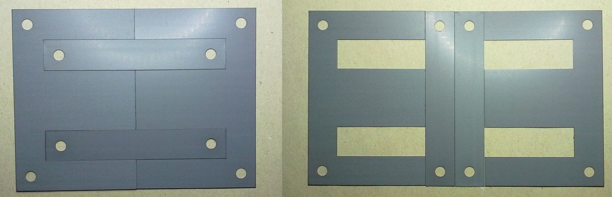

(#) Gafly válasza Alkotó hozzászólására (») Okt 17, 2022 /
Igazad van, tapasztalati képletekenek és táblázatoknak egyrészt van valamennyi gyakorlati alapja, meg persze korlátja is (amit ha nem tud az ember, akkor nagy hibákat követhet el).
Például akik megalkották a vasmagokat (nagyon okos emberek voltak, mellesleg), például gondoltak arra, hogy amikor az EI lemezt kivágják, akkor az "E"-ből kieső "hulladék", pont jó lesz "I"-nek. Meg hogy nagyjából egyenlő arányban oszoljon meg a vas és rézveszteség. Meg hogy a packet vastagság "tekercselhető" legyen (1 cm vasmagszélességhez 50 cm packet vastagság nem igazán az).

(#) Ge Lee válasza Gafly hozzászólására (») Okt 17, 2022 /
Igen, a lemez darab az pont kiad 2db E és 2db I formát. Csak kár hogy nem precízebb gépekkel vágják, hogy ne lenne benne már alapból is elég nagy légrés. Így aztán lehet szívni vele, mert beleteszel a 0,06mm-es szigetelőből 1 réteget ami kevés, a 2 réteg meg már sok. Vagy már az 1 réteg is sok, félbevágni meg nem tudod.
