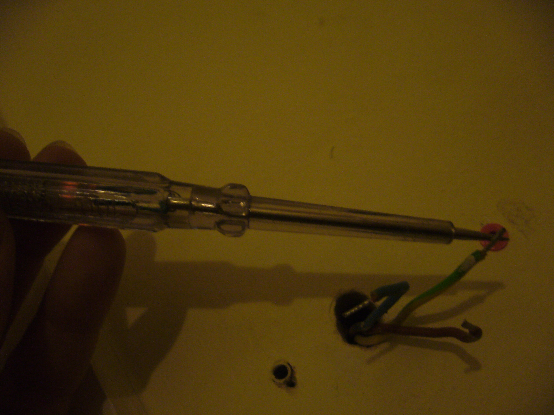

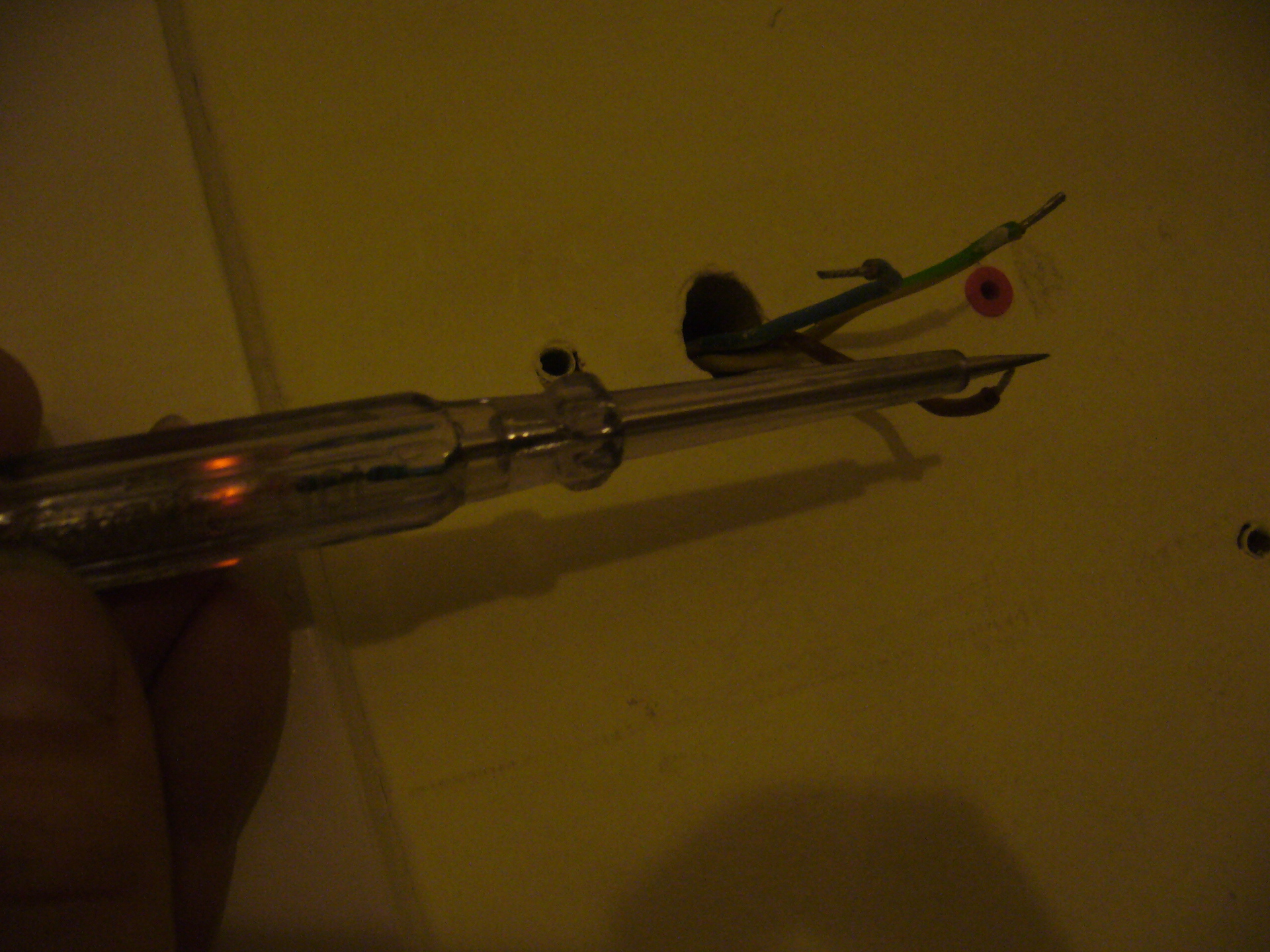

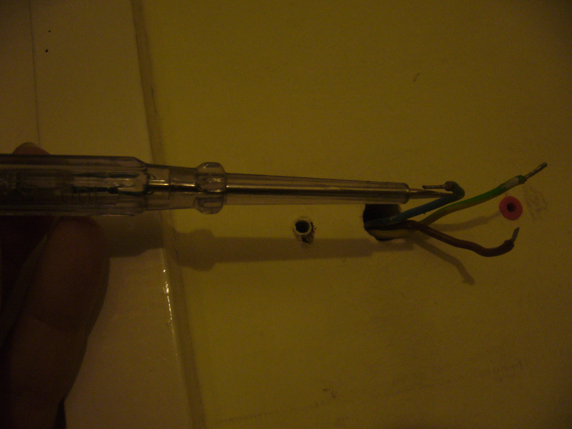

Próbálok silabizálni hogy hogyan próbáljam meg bekötni. Igazad van a bejövő vezetékeknél van elcseszve. Ha a fázisceruzát ráérintem a feketére semmi, ráérintem a kékre világít, (természetesen védőföldön sem világít) tehát a termosztátnál már "színhelyes". Barna fázis, kék nulla. Slussz poén ha ráérintem a fáziscerkát a kapcsolt nullára akkor ott is dereng a fáziscerka.

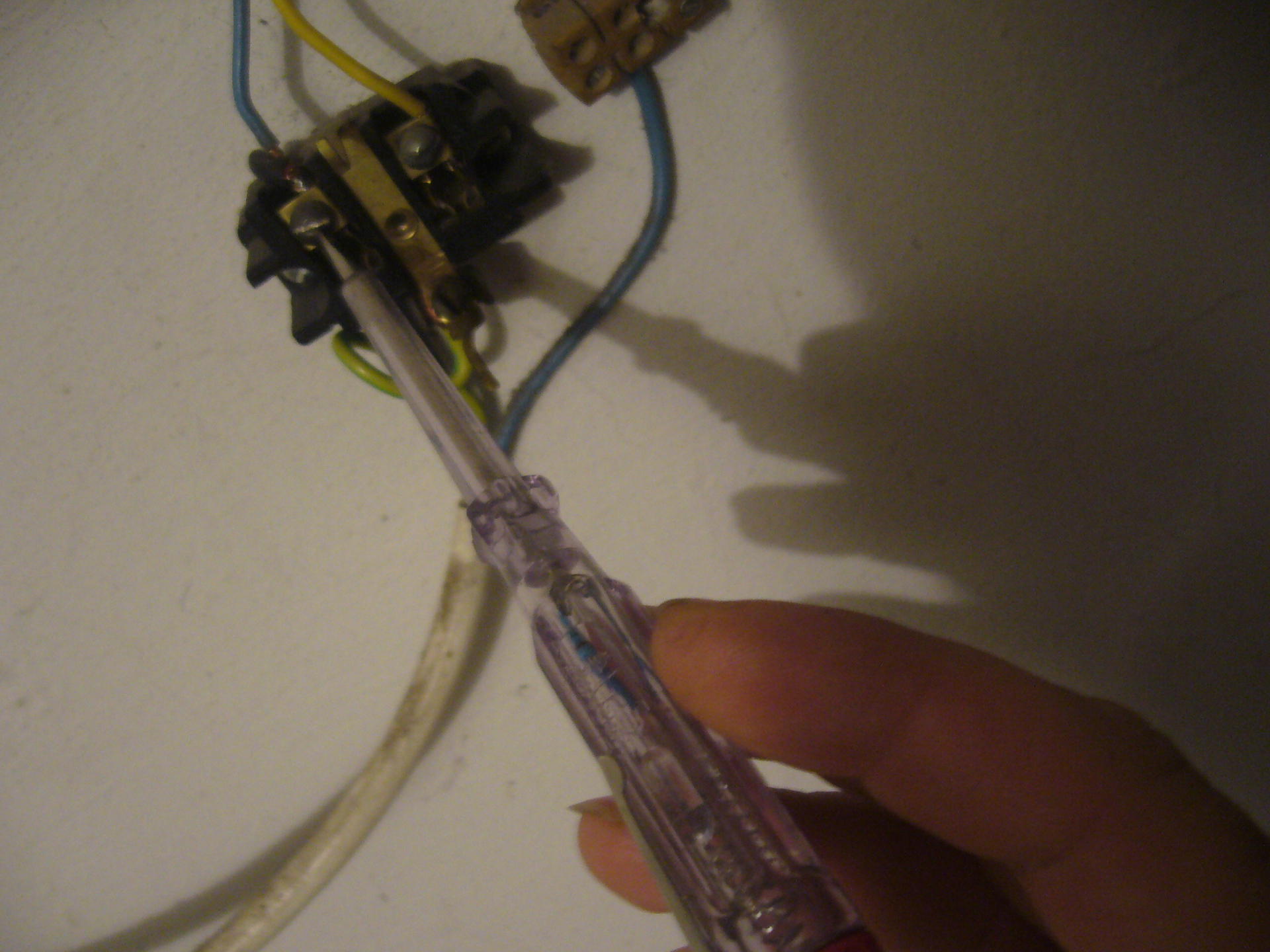

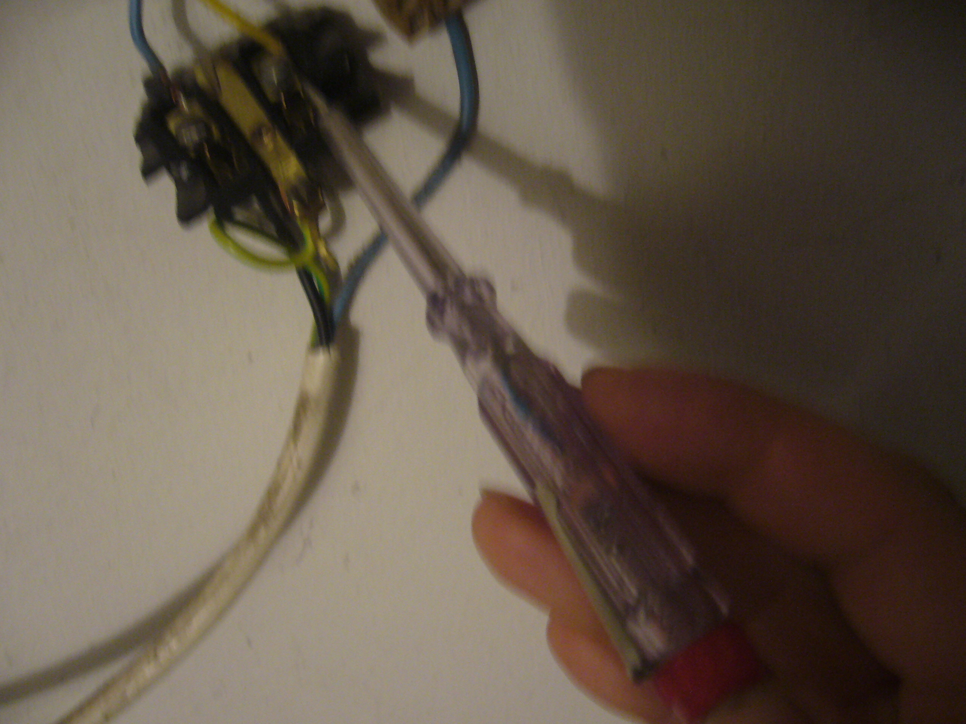

(#) proli007 válasza küzmös Gergely hozzászólására (») Okt 30, 2022 /
A kazán is lehet fordítva bekötve, hiszen villásdugó van rajta. De ha ki van kapcsolva a kazán, akkor simán világíthat a fázisceruza a lógó vezetéken..
Ja, hogy nincs rádugva a kazán? Így persze hogy parázslik..

Hát persze hogy repkedett a bizti, mert a kék-barnát pakolgatta ide oda.. össze, meg vissza, és keresztbe.. 1-2.. 2-1.. még a 3-ra is rápróbált. Holott ha jól látom a termosztátnál a barna a "nulla", ezt kell leszigetelnem, és a fázist-kapcsolt fázist kötik be, azaz megy a 2 (COM)-1(NO)-ba.
A hozzászólás módosítva: Okt 30, 2022
(#) küzmös Gergely hozzászólása Okt 30, 2022 /
A francokat, hát a barna vezeték világít a termosztátnál a fáziscerkára, tehát ott már színhelyesen van, tehát a kék a nulla, azt kell kiszigetelnem, és a fázis a barna, kapcsolt fázis a sárga-zöld megy a 2-1-be.

Persze, ma már semmiképp nem kendácsolok vele, de itt van, proli007 is írta, még az elején : "Ha a termosztát elemes, akkor a Nulla vezetőre nincs szükség, a Fázis-Gázszelep vezetéket kell a COM-NO pontra kötni és kész vagy." Nálam a termosztátnál lévő vezetékek kék "nulla", barna "fázis", sárga-zöld pedig a mágnesszelep, azaz vezérelt fázis "gázszelep". A vezérelt fázison dereng a fáziscerka, mint proli említette , mert nincs rádugva a kazán most. Tehát a nullát kell leszigetelni, ez kellett a régi fajta glimm lámpájához. A maradék kettő megy a COM-NO pontokra, jellemzően a COM-ra a fázis. A gázos ember kiszigetelte a vezérelt fázist és gondosan bedugta hogy nem is láttam, így a fázist, és a nullát tette az 1-2-be, és ennek összes lehetséges permutációjába, még a 3-ast is bevonta, így mindenhol a kattanást villanyoltás követte.

Jó, ha a relé nem ment tönkre a termosztátba. kösd össze a feketét a zöldsárgával, dugd be a kazánt a helyére. és ha megy folyamatosan, akkor jó lesz. Holnap meg a termosztát..

Sziasztok! Kipróbáltam a proli007 által javasoltakat, úgy ment a kazán (ha letekertem a vízhőfokot, akkor nem) , bekötöttem a termosztátot, felvettem rajta a hőfokot, és... semmi.. Nem kapcsol. 2 lehetőség van, vagy tönkrement a próbálkozások alkalmával, vagy igazat mondott a második szerelő, hogy ehhez a régebbi rendszerhez nem való ez az új termosztát. Gondolom azt sem azért mondta hogy lerázzon, egy ősz halántékú szaki volt már az is.

Szerintem a zárlat elintézte a relét. De ezt így kijelenteni, hogy a termosztát a régi kazánhoz nem való, badarság lenne. De ugye azt is tudni kellene, hogy eleve mire értette. Mert egy olyan szabályzó, aminek mezei relés kimenete van, tulajdonképpen ugyan olyan mint az elődje.

Magát a termosztátot egy multiméterrel ki tudod próbálni.
Első körben úgy, hogy benne van a két elem, állítgatod a kapcsolási hőmérsékletet. Füllel hallhatóan kattannia kell.
Ha hidegebbre állítod, akkor C és NC között kell rövidzárat látnod.
Ha melegebbre állítod akkor C és NO között kell rövidzárat látnod. A sok fázis nulla közötti kapcsolás miatt (ahogyan már mások is írták), valószínűleg ez már nem fog menni, mert megsínylette a relé...

(#) küzmös Gergely válasza Gafly hozzászólására (») Okt 31, 2022 / 1

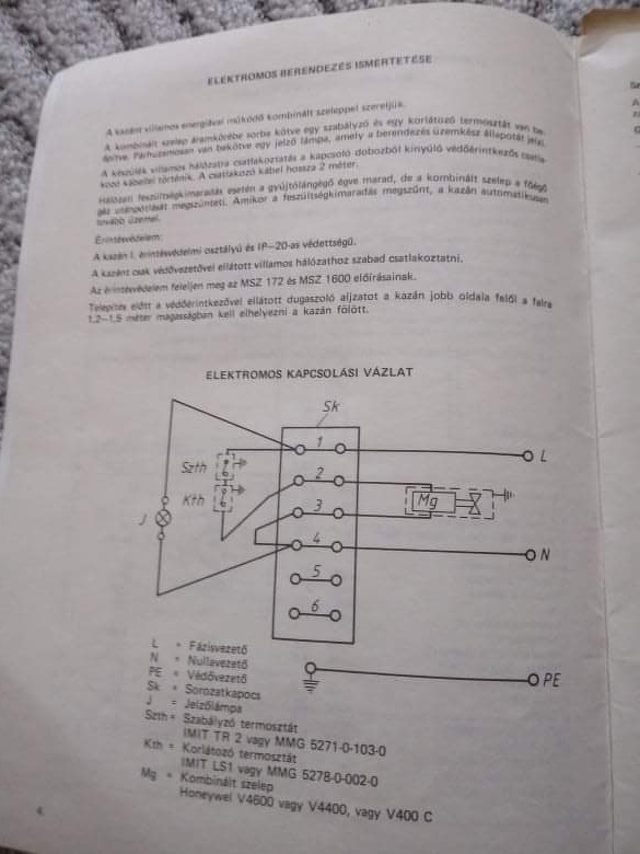

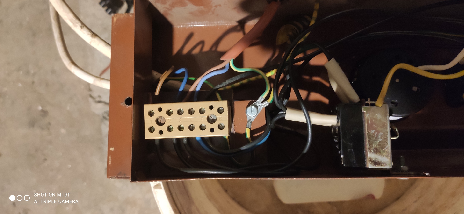

Szia! A csőtermosztátos topikban voltak a rajzok de bármelyiket is nézem a 3 és 4 pontokra kell bekötni a szobatermosztátot.
(#) uniman válasza VIM hozzászólására (») Nov 1, 2022 /
Kihagytad!: A GÁZKAZÁN 3 és 4 pontjaira...amit szerintem az első üzembehelyezéskor láhatta bárki is utoljára. Meg persze eléggé macerás ahhoz a sorkapocshoz hozzáférni...
