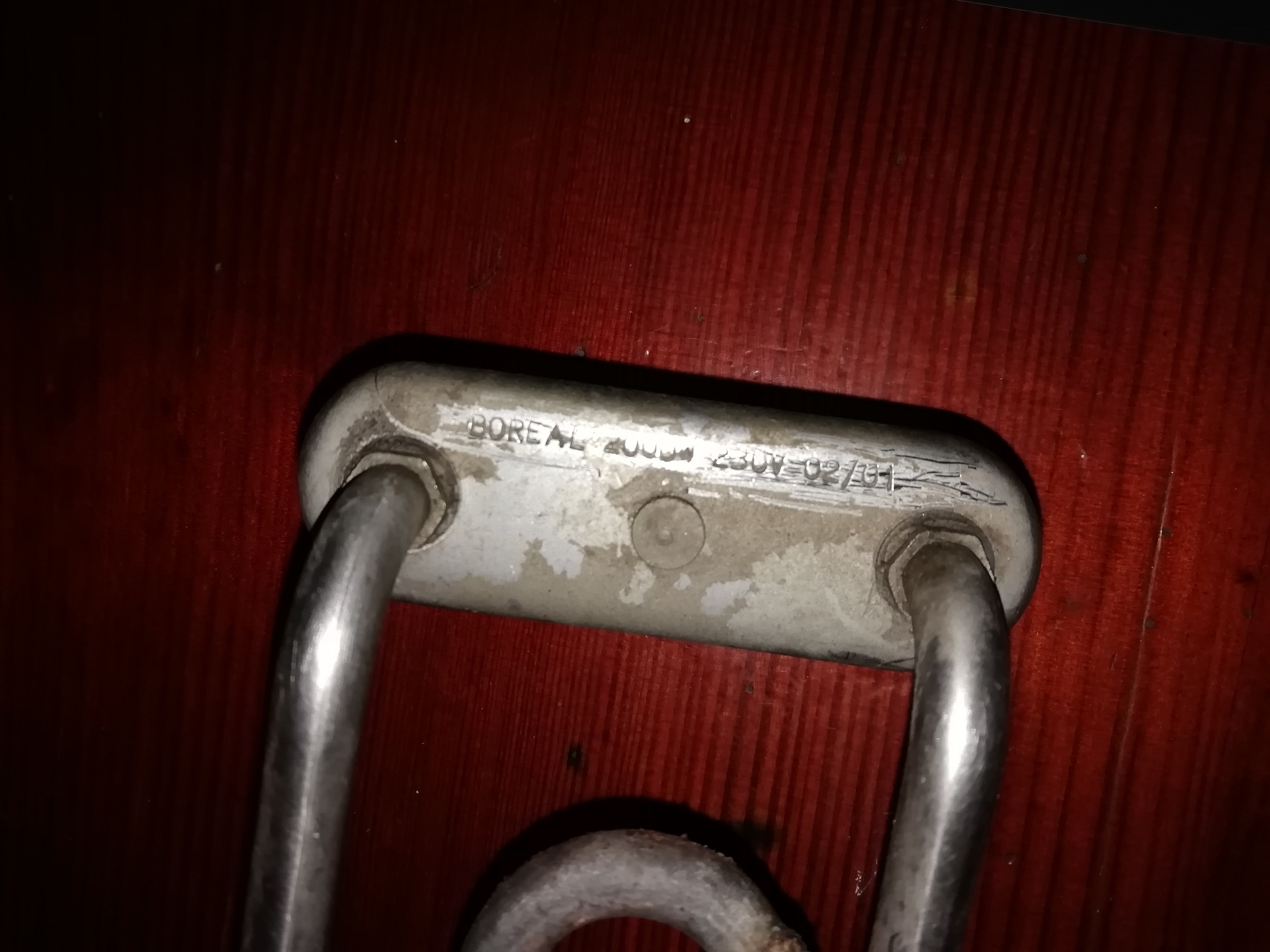

Talán valaki tud segíteni, egy mosogatógéppel elakadtam, de teljesen, mivel nem találok 90 fogban hajlított 2000 W-os fűtőszálat bele. Mellékelek két képet, ha valaki már találkozott ilyennel vagy hasonlóval nagyon köszönném a segítséget.
Pontos típus alapján itt érdeklődj.
A leírásban benne van, melyik típusokhoz jó.
