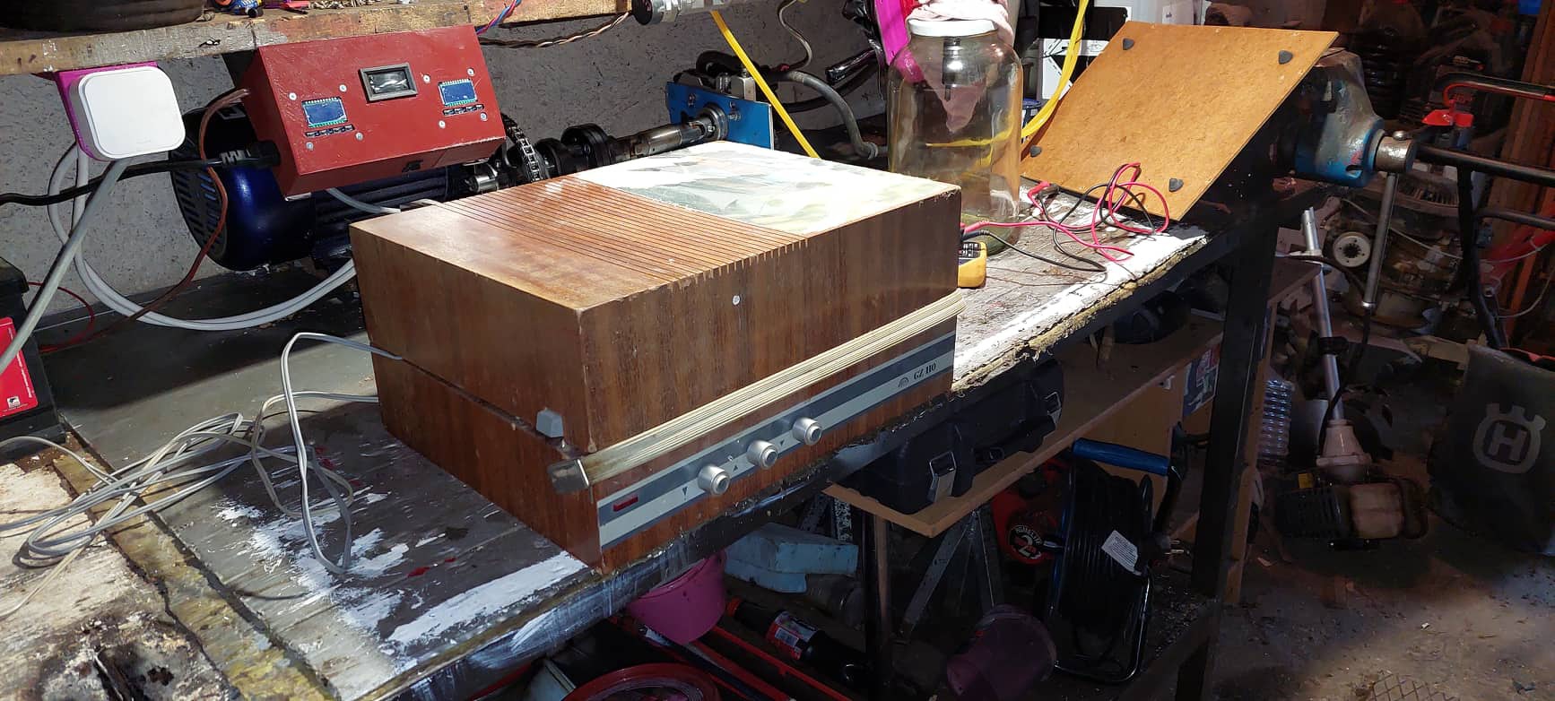

Sziasztok! Lett egy nagyon régi Tesla lemezjátszóm, ami nem csinál semmit bekapcsoláskor. Ha a javításával kapcsolatos kérdéseket szinte nulláról szeretném kitárgyalni, akkor jó helyen járok? Lenne aki segít navigálni a javítás hogyanjában?
Mert ha igen, akkor később jönnék képekkel, pontos típussal, stb. Köszönöm!

Azt hiszem, a képeken a típus is jól látszik.

Rajzot még nem kerestem, ha valaki talál, akkor tegye fel, ne mindenki egyenként keresse. Ha már mutat életjeleket, valószínűleg szembesülsz vele hogy a piezo hangszedő már elöregedett (ami nem látszik). A gumi tányér is, ami látszik. Ezt nem a "karjával" lehet bekapcsolni? ![]()
DE. A karjával kapcsoljuk be és ki. De nem csinál semmit. Viszont, a piazzo állapotáig nem jutunk el, mert sajnos az a része hiányos. Vagy nem is tudom. Mintha meg lenne, de nem lehet már visszapattintani a helyére. Egyenlőre nincs itthon a cucc. Anyáméknál van a kis műhelyemben. Valószínűleg ott fogom majd csinálni, ha lesz kiindulási pontom.
Képen megjelölt fekete kapcsolót ellenőrizd, ez indítja. A hozzászólás módosítva: Nov 11, 2022
Erre gondolsz?
Amit bekarikáztam pirossal? A hozzászólás módosítva: Nov 11, 2022
Rendben. Első lépésként lehet hogy ez elég is. Viszont, lehet szorul is a motor, mert múltkor, mikor nézegettem, nem nagyon sikerült elfordítani. Viszont, ahogy nézem, szét lehet szedni és talán ki lehet tisztítani a csapágyait. Ez a motor a trafóról lenne hajtva ugye?
Ne szedd szét elsőre, alsó, felső csapágyat WD40-el fújd be és forgasd, szerintem meglazul így is.
Motor 220V os, trafóról csak az erősítője megy.
Rendben. Megfogadom a tanácsot. Lehet hogy megindul a motor. De akkor áram alatt nem segítem hogy meginduljon a moci.
![]() A készülék két csatlakozója mellett van még egy harmadik. Ez mi célt szolgál?
Addig ne kapcsold be amíg a motor szorul, kézzel, kitartóan forgatva megoldható.
Csati köti be a hangszedőt az erősítőjére, ha kihúzod külső végfokhoz is csatlakozható, nagyobb erősítőre is beköthető. A hozzászólás módosítva: Nov 11, 2022
De érdekes! Akkor ez csak afféle"kijön-bemegy a másik szálon" csati, ami valójában a szálakat összeköti?
Ha eljutok odáig, hogy végül megindul a motor. Ugye onnantól jön az, hogy kéne szólnia. Lehet hozzá hangszedőt gubizni valahonnan?
Praktikus, saját erősítője leválasztható, külső erősítővel is üzemeltethető.
Hangszedő már nagyobb probléma lesz. Nehéz beszerezni és drága. Milyen típusú hangszedő van benne? A hozzászólás módosítva: Nov 11, 2022
Hát. Az a helyzet, hogy nem értek hozzá. Most, hogy a lányomnak keresgéltem régi lemezjátszót, picit olvasgattam is róla. Két hete tudok arról, hogy létezik kerámia, meg piezzós tű, meg dinamikus hangszedő, stb. De amikor néztem ezt a lemezjátszót, hogy meg tudom-e javítani, akkor még nem néztem én olyat, hogy milyen tű lehet benne. Meg kéne majd néznem. Annyit tudok, hogy nem pattan vissza a helyére, mert valami kis rész le van róla törve (szerintem) és vezetékek tartják.
De ha jól látom, a tű is olyan, mintha híányozna. Nem lóg ki. Holnap ha sikerül elmennem a szüleimhez, meg tudom nézni. Akkor okosabb leszek. A hozzászólás módosítva: Nov 11, 2022
