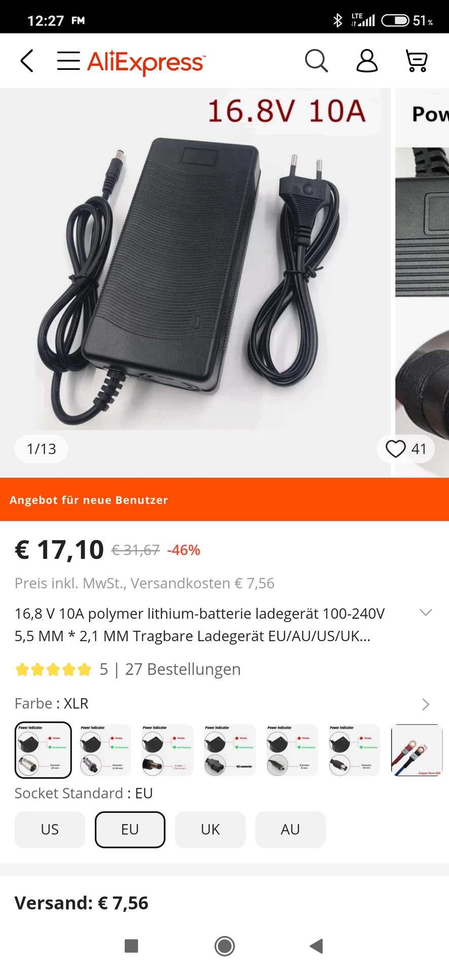

(#) Kovidivi válasza nagy hoho hozzászólására (») Nov 22, 2022 /
Nem rossz. Ha nekem ilyen nagy akksim lenne, megcsinálnám rendesen, hogy menjen róla a kávéfőző is, inverterrel.
A BMS-ed jó, de az áram 40A, ekkora (vagy inkább kisebb) biztosítékot rakj utána. 120Ah? Ezt 10A-rel töltve is 12óráig tart. Én nem biztos, hogy a képen levő dc-dc konvertert használnám, hanem inkább egy dedikált töltőt. Mert a DC-DC-hez is kell valami táp 100-200W méretben, csak ott a feszültség lesz magasabb. Akkor inkább ilyesmit nézz, mint a képen. Vagy vehetsz 20A-eset is, az legalább biztos fog tudni 10A-t minimális átalakítással lejjebb veheted az áramkorlátot, és akkor biztos lehetsz, hogy nem döglik be a tápod 2 hónap múlva.

(#) pipi válasza nagy hoho hozzászólására (») Nov 22, 2022 /
Azért nézd meg mekora árammal tud az a BMS balanszálni... 10-15A töltőáram esetén szerintem semmit nem ér
(#) Kovidivi válasza pipi hozzászólására (») Nov 22, 2022 /
30mA-rel fog balanszálni, már ha egyáltalán eljut odáig a BMS töltés közben. Nem foglalkoznék vele. Ha elcsúsznak egymástól a cellák, akkor az egyik cella mélykisülése akkora, hogy az cserére szorul. Alap esetben minden cellaát maximumra töltünk, majd rákötjük a BMS-t. Innentől figyelhető, hogy lesz-e elcsúszás.
