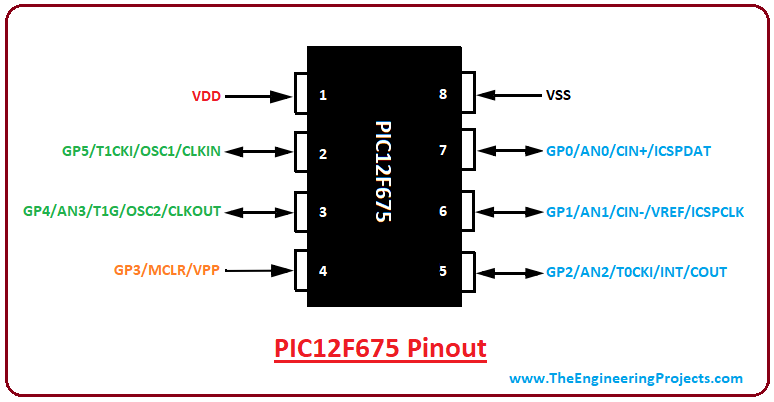

Hali! Mikrokontroller lesz az, gyanús hogy PIC lábkompatibilis... A belevaló progam nélkül sokra nem mész a típussal, esetleg ha megírod bele a programot
Piros-fehér tápmadzag alapján pl Bővebben: Link de bármi más is lehet... A tranyók bázisán és kollektorán meg kellene nézni milyen jel van... lehet fet is nem csak tranyó...
Hát akkor megy a süllyesztőbe, nem sokkal több mint 2 darab ezresért vettem hasonlót, nagyobb fénnyel, csupán érdekelt hátha valami egyszerű elektronika és itthoni cuccaimból is helyettesíthetem.

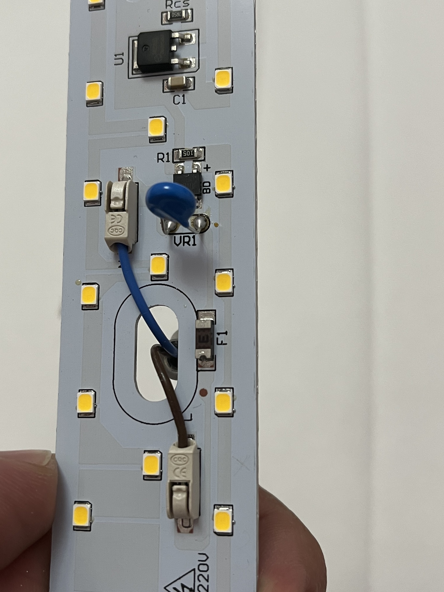

Lenne nekem picivel több mint 1 éve vásárolt Led-es mennyezeti lámpám. Ami mostanra 3 egységből csak 2 világít. Szétszedtem, és összehasonlítottam az egyetlen jóval de mindenhol ugyanazokat az értékeket mérem. 1 dolgot nem bírok megmérni az pedig 1 VR1 nevű valami. Ezt hogy tudom kimérni, ez mire szolgál? Mellékelem képben vagy mit kelenne mérnem még?

Szerintem egy varisztor lesz.
Hello! Köszi a választ! Közbe átraktam a jó panelről a rosszra és ugyanúgy semmi élet. Nem az a bűnös
A VR1-nek semmi köze a működéshez. Ha egyszer működésbe lépne, nem működne tovább semmi.
Ha 3 sorra vannak elosztva a LED-ek, akkor a nem világító sorban valamelyik LED megszakadt. A hibás sort diódamérő állásban végigmérve meg lehet találni, melyik LED a hibás.
Szisztematikusan kellene haladni: sorban fel van fűzve x db LED. Meg kell nézni, hogy a betáp pontján (a sor két végén) van-e feszültség. Ha van, akkor egy darabka dróttal egyesével rüvidre kell zárni a LED-eket. Amelyiknél felvillan a LED sor, az a szakadt.
Feléve, hogy csak egy szakadt van a sorban..
Köszönöm mindenki segítségét. Mindkét hibás panelt végig mértem. Az egyiken 3 led volt rossz. Áthidaltam őket és csak úgy ragyog A másik panelon 7 led döglött meg Milyen fajta ledek kellenek ebbe? Megrendelném akkor csak segítsetek
Lehet, hogy nem is szakadt egy led sem.Többször találkoztam már olyannal,hogy a forrasztás engedett el. Mivel itt 220-at kap, nem tanácsos csupasz kézzel nyomogatni a nem világító sort. "Mint tudjuk:Az áram alatt lévő alkatrész ugyan úgy néz ki, mint ami nincs áram alatt, DE a Tapintása MÁS..." Itt a ledeken is számított áram folyik, vagyis ha kevesebb a led,akkor több feszültség jut egyre, nagyobb áram. Az utánrendelésnél főleg az áram számít.Vagyis mekkora egy led teljesítménye.Olyat vegyél, amilyet mérsz. Vagyis aligha kapsz pont olyan színárnyalatút ami van benne,de ez Murphi Törvénye. A méréssel nagyon óvatosan, ugye a 220 nem játék, és nem tapogatjuk fölöslegesen.De azért meg lehet mérni. A VR1 alkatrész pedig túlfeszültség védő. Ha ohm mérővel rámérsz, akkor szakadást kell mutatnia, egyszer használatos alkatrész, ha túlfeszültséget kap egymaga elviszi a balhét, és rövidzárban marad. Itt a fotón látszik, hogy kitűnő egészségnek örvend, de biztosat csak ellenállás mérés után... Jól látható az áram nyoma,kifúj, füstös marad a panel.Ilyenkor csere, de ha sürgős a készülék munkába állítása,addig lehet vele pár napot menni,amíg megjön a következő... A hozzászólás módosítva: Nov 19, 2022
