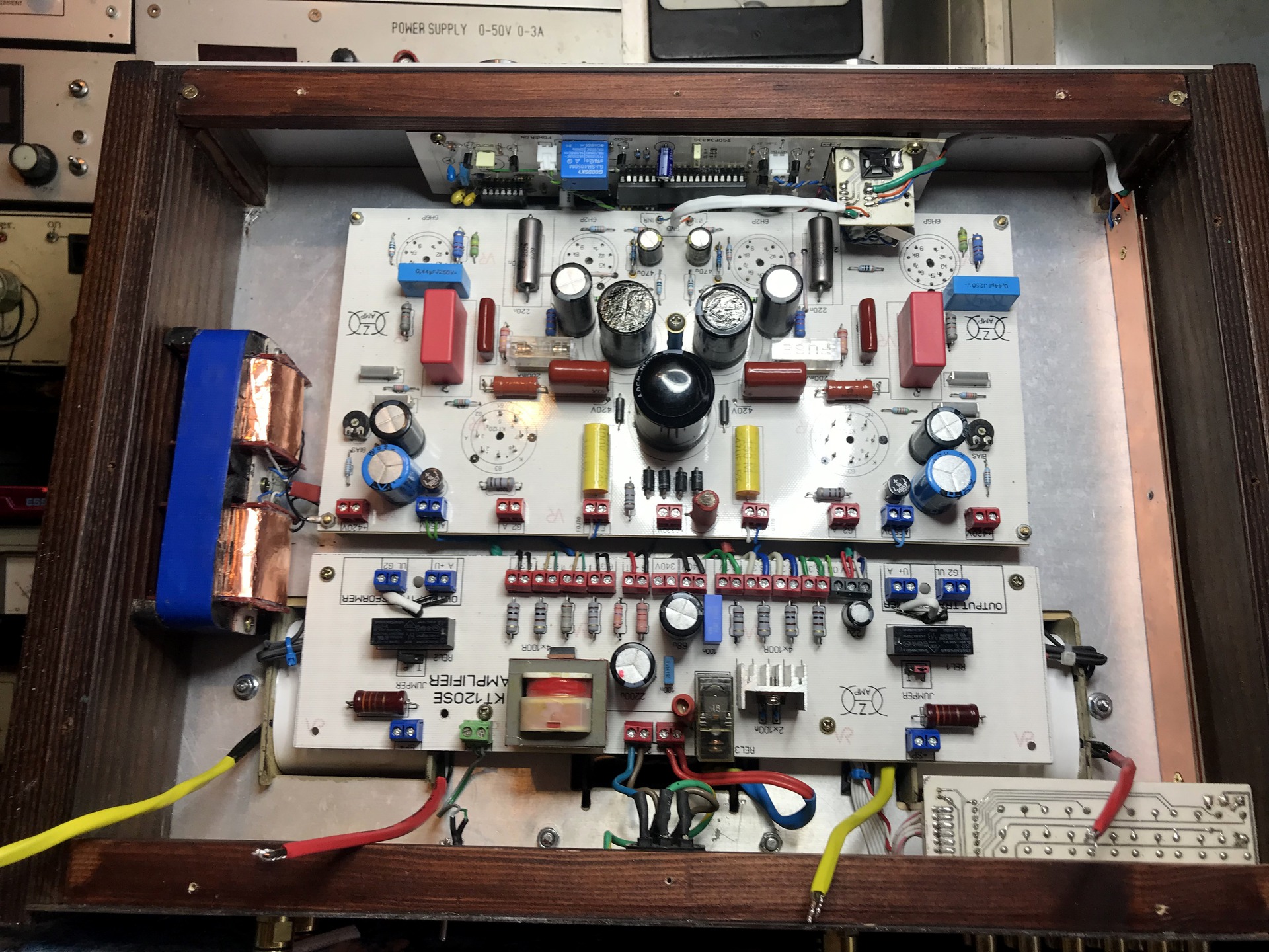

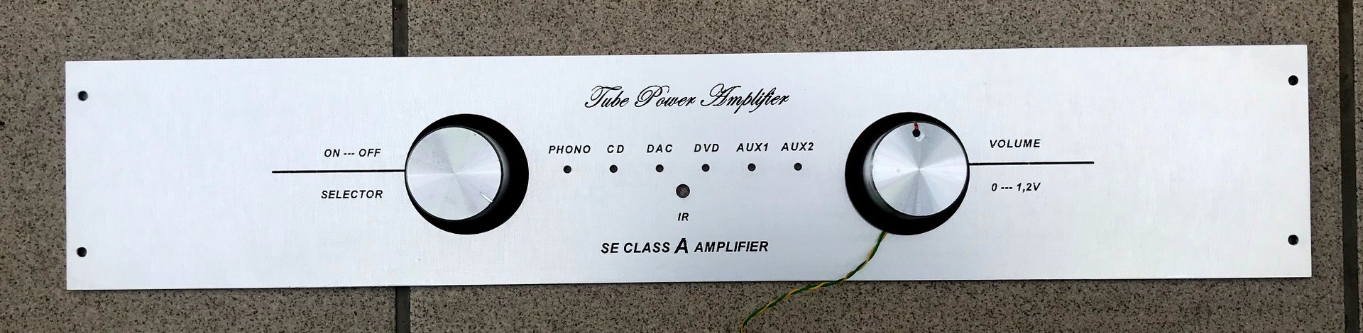

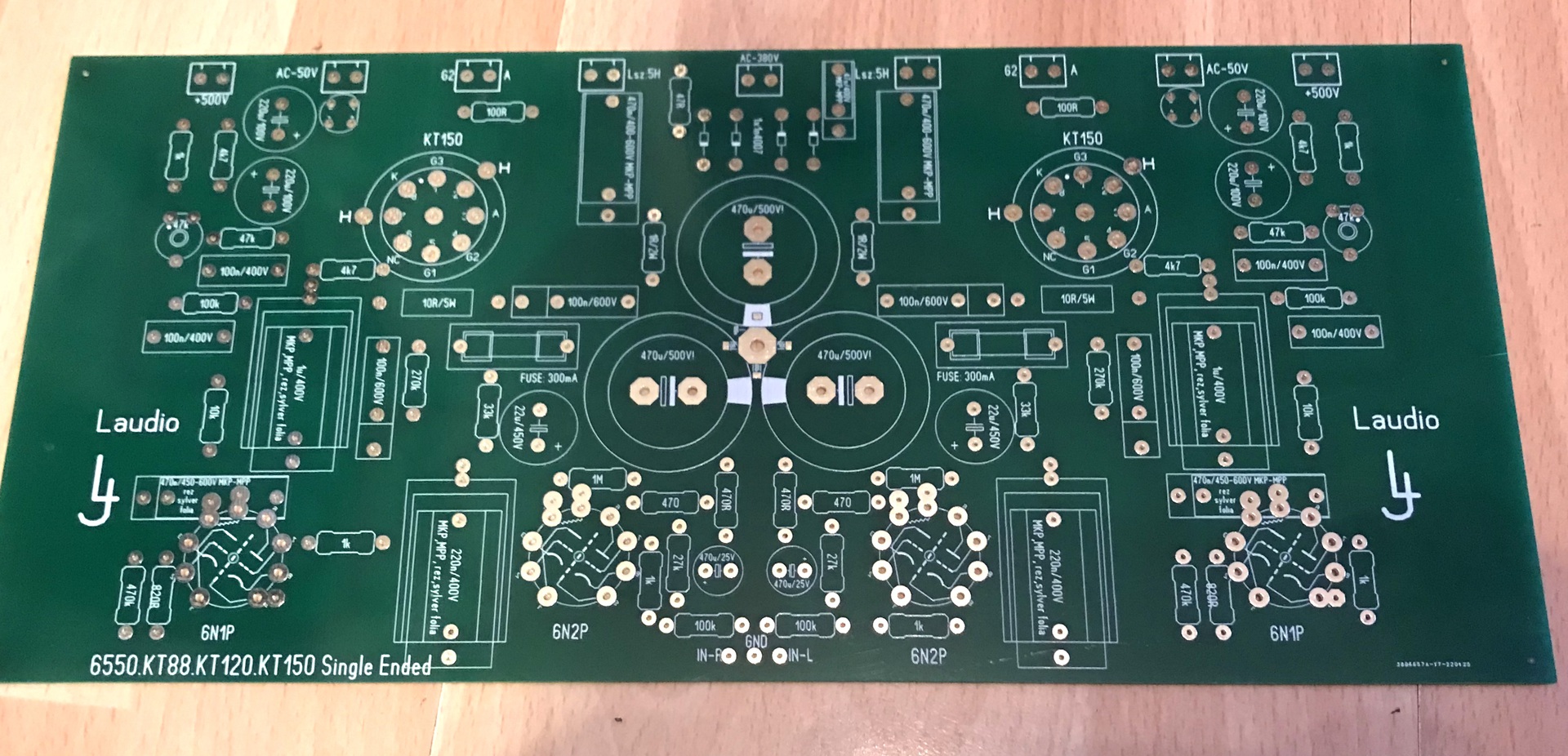

Triódába és UL bekötés választható kapcsolóval (nekem UL beállítás jobban tetszik).
Csatolókondik cserélhető, tesztelhető a panel kialakítása lehetőséget ad, jelenleg WIMA MKP10 van benne. Hál. trafó SE206B, kimenők SM102A, fojtók, SM65

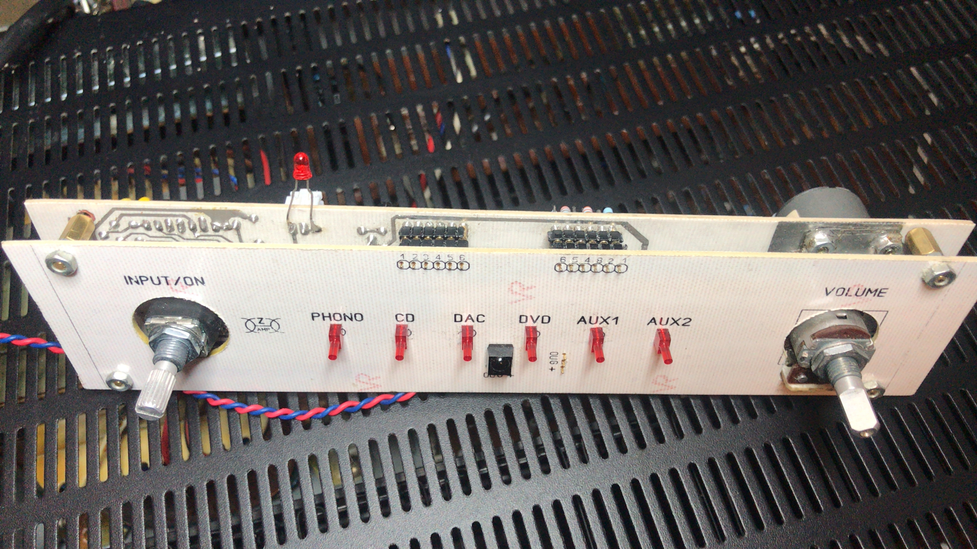

Távvezérélés ATMEGA 8515, 6 bemenet, hangerő, muting, ki-be kapcsolás...
A hozzászólás módosítva: Nov 20, 2022
(#) etilalkohol válasza CHZ hozzászólására (») Nov 20, 2022 /
A muting-ot miképp oldottad meg?
(#) CHZ válasza etilalkohol hozzászólására (») Nov 20, 2022 /
Bemenetet kapcsolo rele tiltásával.
OK, köszi, olyankor a lógó bemenetet lehúzza valami ellenállás is pluszban?
(#) CHZ válasza etilalkohol hozzászólására (») Nov 20, 2022 / 2
Nem, de nem is kell, nem okoz zajt.
