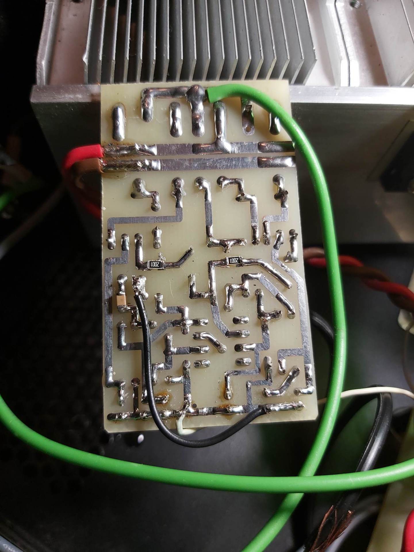

Senki nem hallotta rajtad kívül a búgást, de igazán néma erősítő nincs. Valamiért mindenki elsiklik az életveszélyes biztosíték + kettős szigetelésű kivitelezés felett mondjuk.
A nyákterv szép és átlátható, nem tartalmaz kijavíthatatlan hibát, teljesen rendben van szerintem, a hálózati rész már nem annyira. Jelutak földelését kell csillagpontosítai, egy potit rakni a hátlapra hosszú tengellyel és annyi.

Érintésvédelmileg kettős szigetelésű a kábelezése, de azt nem teljesíti, ki KELL javítani a biztosítéknál és a trafót is szigetelt tartóra kéne fogatni. A csillagpontosítás az a készüléken belül a jel és tápföldekre vonatkozik. Azzal semmire nem mész, hogy a kimenetet földeled és kérdéses is a szabályossága a jelenlegi biztosíték kivitelezés mellett. De ha ismered az építőt, kérd el tőle az eredeti gyártási fileokat, akkor könnyebb átlátni a zaj forrását. De én kikapnám az egyik végfokot a dobozból és labortápról vagy ismerten jó dc feszültségforrásról kísérleteznék vele. Van VF3 erősítőm nekem és hallgattam VF2 kapcsolást is, mindkettő jó, nem méregettem meg audiofilkedtem a dolgot.

Viszont áruld már el, mi ez a kapcsolás, mert VF2 és VF3-nál is a bordán kéne 2 dióda legyen még a hőkompenzálás miatt és a képen egy 5534 van, amiben 1db opamp van, vagyis VF3 szerű inkább a dolog, de ahhoz meg túl sok cucc van a nyákon. Bővebben: Link Itt látszik 5534-nek.

Azt mond meg, mi az opamp benne és a kis tranyók, amik állnak. VF erősítőknél a bordán a 2 fet mellett kéne még egy fetre ragasztott dióda ellenállás kombinációnak vagy csavaros tokos diódának lennie még.

Erre gondolsz?
Hmm, akkor ott van az bizony. A dióda ott rossz helyen van szerintem, úgy kéne rakni, hogy pontosan kövesse a FET hőmérsékletét. Mondjuk a középső láb az pont a hűtőfelületre van rakva, szóval ha kellően vékonyan rá van ragasztva, lehet jó lesz. (Nálam instabil volt, csavaros tokos dióda kellett végül a bordára, de másnál nem volt ilyen panasz).
Esélyes akkor ez az egyik egyszerűsített VF2 valóban. Nagyon kis munkaigényű próba, hogy más műveleti erősítővel is rossz-e, elképzelhető hamis van benne. A hozzászólás módosítva: Dec 10, 2022

Hagyd meg ezt az átkötést és a dobozt a táptesttel összekötő vezetéket. Távolítsd el a bemenetet lezáró barna drótot, kösd vissza az erősítőre a jelkábelt és hagy szóljon. Miért mondom, hogy itt álljunk meg? Nagyobb tapasztalatot és komolyabb felszereltséget igénylő műveletek következnek. A teljesség igénye nélkül, csak legfontosabbakat emelném ki. Hangsugárzó védelem beépítése. Kimeneti egyenfeszültség, nyugalmi áram mérése, szükség esetén beállítása. Táphullámosság mérése, szükség esetén hibafeltárás, javítás. Gerjedésvizsgálat szkóppal, szükség esetén hidegítés, Zobel-tag. Érintésvédelmi szabványnak (ajánlom a kettős-szigetelést) megfelelő kialakítás. A tápegységet és a jelvezetéket, hangerőszabályzót jelentősen el kell különíteni! A doboz egyik végében a hálózati csatlakozás, kapcsoló, trafó, egyenirányító, puffer, kimeneti csatlakozók. Középen a borda. Másik végében a bemenet, hangerőszabályzó és az erősítő áramkörök. No, akkor csend lesz.

A földelést hagyom bár érdekes a hangszóró csatin keresztül A fekete vékony kábelt is forrasszam vissza? A vékony fekete maradjon?
Pontosítsd mit értesz vékony fekete alatt, mert egyszer már melléfogtam.
Vele mi legyen?
Az egyik oldal nem szól.
A nyíllal jelzett átkötés helyett mindkét panel így nézzen ki!
A sárga nyíllal jelzett módosítás csak a próbához kellett.

Akkor a másik panelon is átvágom azt a kis fémet és oda is kábelt rakok.
Ezzel kezdtük a hangerőtől jön.
Az egyik odal a bal recseg ha tekerem a hangerőt gerjedő hang van benne valamit nem jól csináltam a jobb oldal szépen szól
Holnap megnézem nagyítóval a nyákot lehet valahol a cin össze ér.
