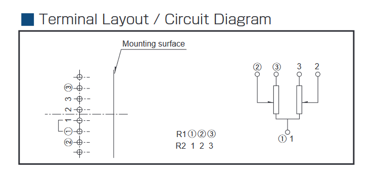

van egy Onkyo A-9010-es erősítőm. Rossz volt a potméter a hangerőszabályzó lapon. Rendeltem helyette egy ALPS potmétert 50-es helyett 10k Ohmosat, amire elvileg azt írták, hogy jó. Kiforrasztásnál a panelből kitört néhány vezető réteg, de egy szaki elvileg javította az új poti behelyezésével együtt. Én azt látom, hogy az IN1 OUT1 az nem lett odaforrasztva semmihez. Ez normális? Bekötve a motoros része működik a potinak de hang nincs egy deka sem. Ki kötve van minimális hang. Ki lehet kerülni ezt a panelt úgy, hogy tudjam valahogyan szabályozni a hangerőt? Van erre valami módszer, univerzális hangerő szabályzó nyáklap vagy bármi? Köszi szépen!
Szia! Csak az 1,2,3 lábaknak van szerepük a hangerőszabályozásban. 1 test, 3 +5V, 2 szabályozható feszültség. Mérd ki az 5 V-ot az 1-3 lábak között!
4,2 V-ot sikerült rajta mérni. Ebből lehet valamire következtetni?
Ekkora feszültségről is működhet a szabályzás. A 2-es lábon a poti állásától függően 0-4,2 V kéne megjelenjen. Mérj feszültséget 1-2 lábak között feltekert hangerő állásban! Ha ott a 4,2 V, akkor szakadás valószínű a 2-es láb és R1402 között.
Megmértem még többször az 1-3 lábakat de már csak 3,27V-ot mutat. Az 1-2 láb folyamatosan 0 V-on van. Viszont az 1-4 változik a poti tekerésével együtt 0 és 3,27 V között.
Ezeknek a potiknak nem standard a láb kiosztása? A poti kiosztását csatolom.
A beépített potiról nem tudok nyilatkozni, csak a rajzrészlet alapján kommentálom az elvárt működést. Mérj ellenállást feszültségmentes állapotban az 1-2 lábak között! A poti feltekert állásában kOhm nagyságrendű ellenállást kell észlelned. Ha csak pár Ohm az ellenállás a poti állástól függetlenül, akkor vagy a poti nem belevaló, vagy zárlat keletkezett a fólia javítása során.
Ki méregettem az ellenállásértékeket. Amik jók voltak. Viszont akkor az lesz az igazság, hogy a láb kiosztás nem egyezik meg. Mert a régi potinak a az 1-2 lába között változott az ellenállás ha tekergettem, ahogy írtad, az újnál pedig az 1-4 között változik.

Csináltam egy fapados rajzot az átkötésre, eredeti meg az új lábkiosztással. Itt a C jelölésű lábaknak van funkciója? A kapcsolási rajzon egy ellenállásba és egy kondenzátorhoz csatlakozik. Azokat be kell kötni? Illetve, vannak a fő lábak a +5v a föld és a változó feszültséges láb, mindegyikből kettő, az új kiosztáson gondolom azok vannak bekarikázva amik a "fő" lábak. Kérdésem is pont az lenne, hogy van jelentősége annak hogy fő láb tehát bekarikázottatt kössem oda ami eredetileg is a fő láb lett volna vagy variálhatom Ground1 Out2 In1 vagy egyéb random bekötésekkel?
A C1, C2-nek analóg hangerőszabályozásnál lenne jelentősége a loudness végett. Itt használaton kívül vannak. Az N.C a rajzon azt jelenti, nincs bekötve.
Az Új kiosztáson a karikázott és a nem karikázott egy-egy független poti lehet. Ellenállásméréssel leellenőrizheted. Az átkötési rajzod kissé homályos, de ha csak az egyik potit kötöd be az újból, akkor jó lesz.
