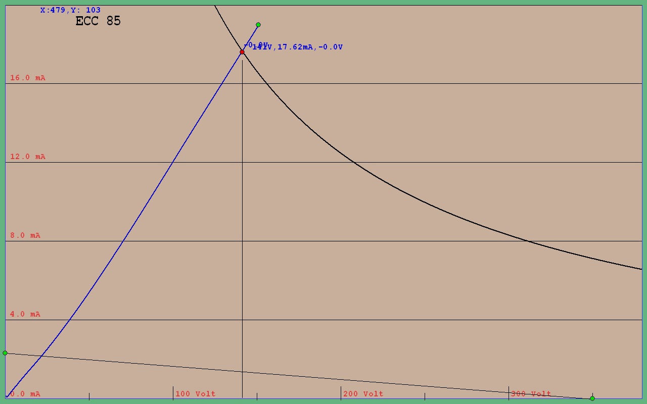

(#) Accord hozzászólása Dec 6, 2022 / 1
És most jöjjön a „szerintem” vélemény, mert az előző hozzászólásokban valaki azt állította, hogy semmi értelme nincs ezeknek a méréseknek és nem ad megfelelő információt a mért csövek állapotáról.
Az előzőekben bemutatott mérésekhez három olyan csövet próbáltam kikeresni, ami elég egyértelműen, alátámasztva/bizonyítja, hogy melyik cső milyen állapotban van.
A mérések alapján a leggyengébb cső már csak vitrinbe való, a maga 20%-os állapotával további vizsgálódására szinte semmi szükség, ugyanez elmondható arról a csőről is amelyiknek egyik fele el van gyengülve, ez olyan áramkörbe amelyiket egy végleges munkaként szeretnénk elkészíteni nem alkalmazható eredményesen, talán próba vagy teszt célokra megfelel.
A legjobbnak mért kb. 90% állapotú cső viszont áramkörben mérve is hozta azokat az eredményeket amit a teszterrel mértem. Lehet ugyan ezt a csövet tovább vizsgálgatni, emisszió méréssel, de kérdés az, hogy az újabb mérési adatokat mi alapján tudjuk értékelni, és a jelenlegi mérési adatokkal összevetni.

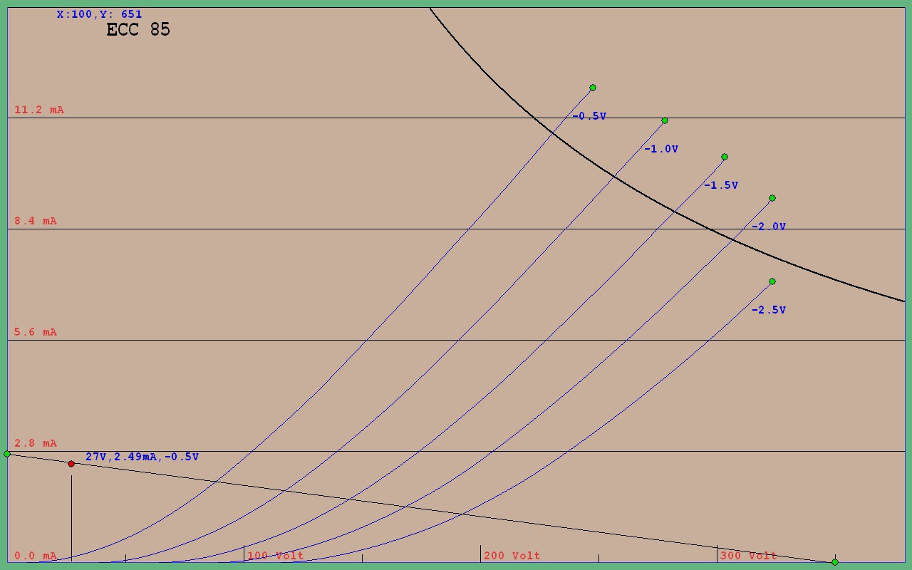

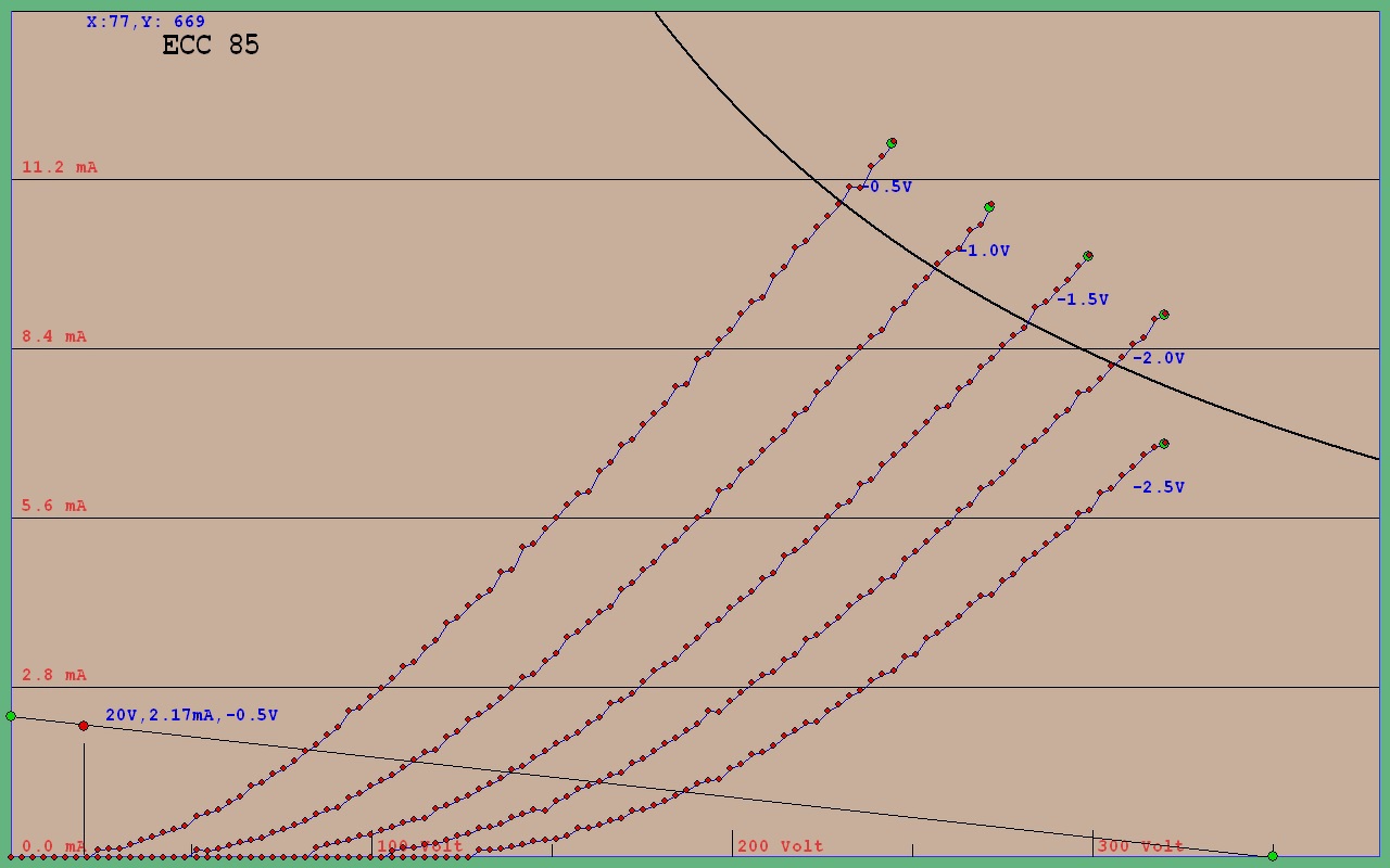

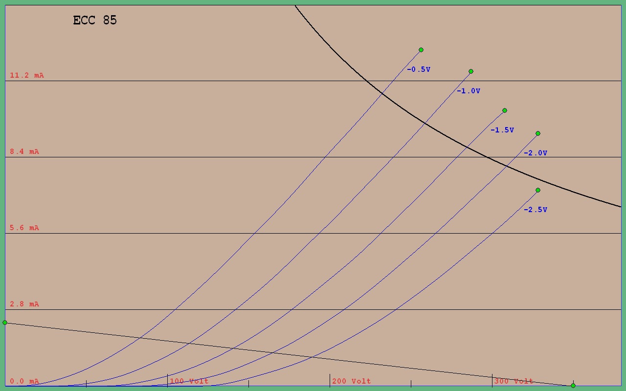

Hogyan is oldottam meg, erről szeretnék írni néhány szót, a méréseket egzakt mérési pontonként végzi egy mikrokontroller, anódfeszültség esetén, 1-2-3-4-5-10 voltos, választható lépésekben, 0- 380V-ig, rácsfeszültség esetén pedig -45V- 0V-ig 0.5- 0.3 -0.2 -0.1 -0.05V-os lépésekben, ugyanúgy mintha mi magunk tekergetnénk a potikat, beállítja a mérendő pontban az anódfeszültséget, rácsfeszültséget és ezt követően méri az áramot. Ezeket a mérési adatokat, USB porton keresztül a PC beolvassa egy állományba és innét már csak az egyéb paraméterek kiszámításai és a kijelzések történnek.
(#) Accord hozzászólása Dec 27, 2022 / 3
Akkor most nézzük hogyan jeleníthetőek meg a mérési adatok illetve hogyan kaphatjuk vissza a mért értékeket.
Kezdjük a 10V-os lépésközzel felvett értékekkel. Ez ugyan elég kevés mérés, de ennek köszönhetően a leggyorsabb is. Az alábbiakban tehát a 10V, az 5V, és a 3V–os lépésközzel felvett mérésekről teszek fel 3-3 képet, a többit pedig annak sorrendjében, ahogy a programban a végleges görbe kialakul és megjelenítésre kerül.
1. képsor, a nyers egyenes vonalakkal összekötött görbe, a méréspontokkal.

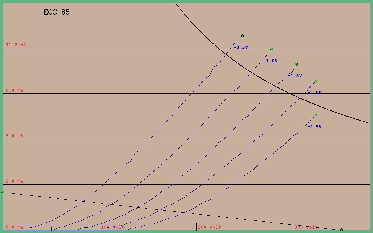

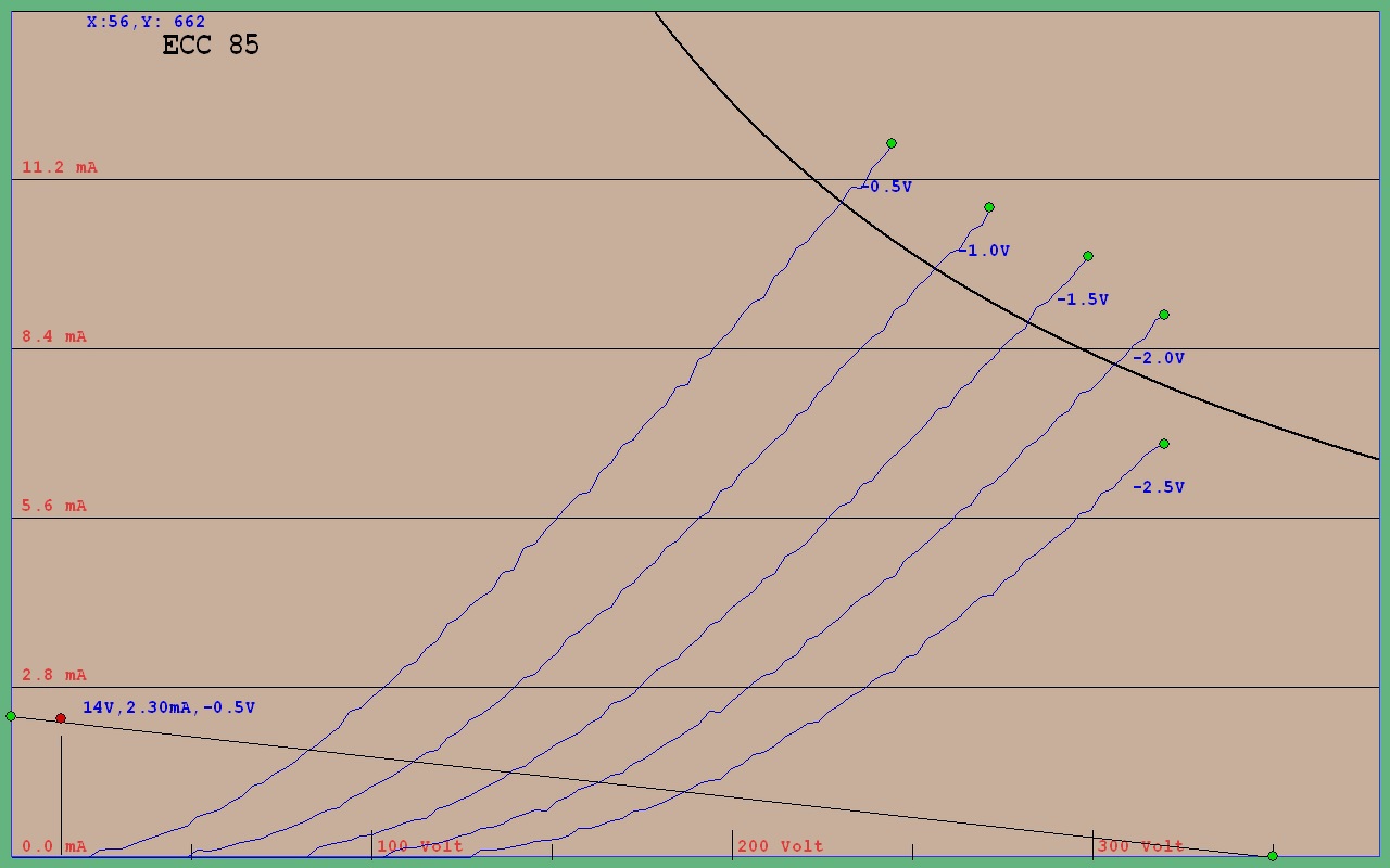

2. képsor, csak a nyers egyenes vonalakkal összekötött görbe.
Az előző képsorból látható hogy némely mérési pont kilóg a sorból, ezért kicsit cakkos lesz a görbe, emiatt a feladat az volt, hogyan lehet ezt kiküszöbölni.

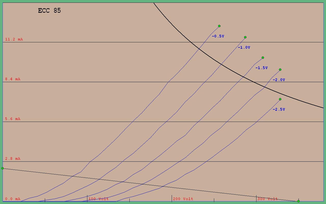

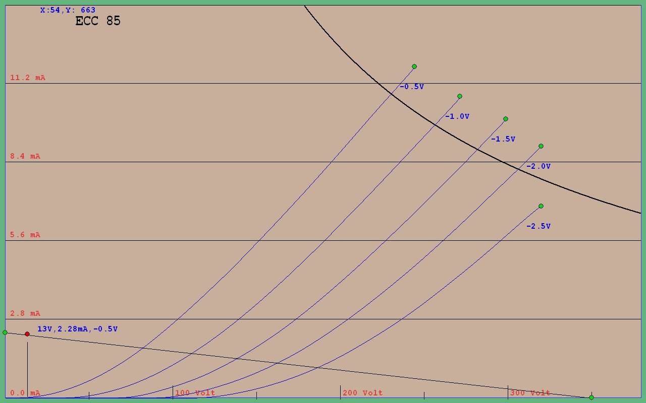

Ezt a feladatot két lépésben kellett megoldanom, mivel a legkisebb lépésközt 1V-ban határoztam meg, ez ugye 380V esetén is mindössze 380 mérési pontot jelent. A képernyőn pedig egy 1260 pontos felbontású képen jelenítem meg a görbéket, ezért a hiányzó pontokat interpolációval kellett meghatároznom. Az így számolt, most már jóval több pontból álló mérési pontból, a pontok n számú számtani közepét véve és ennek eredményéből új pontokat felvéve, ezeket újrarajzolva, készül el a végleges/kijelzett görbe. (kb. így egyszerűen, és talán érthetően is sikerült leírnom)
3. képsor már a kisimított görbe, úgy ítélem, így már a „szemnek is tetsző” görbét kaptam. Ezzel már a 10V-os lépésekhez képest is egészen szépre sikeredett, nem beszélve a 3V lépésekben felvett görbékről.
A hozzászólás módosítva: Dec 27, 2022

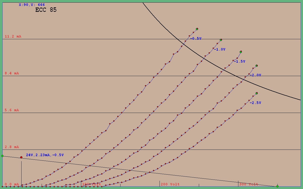

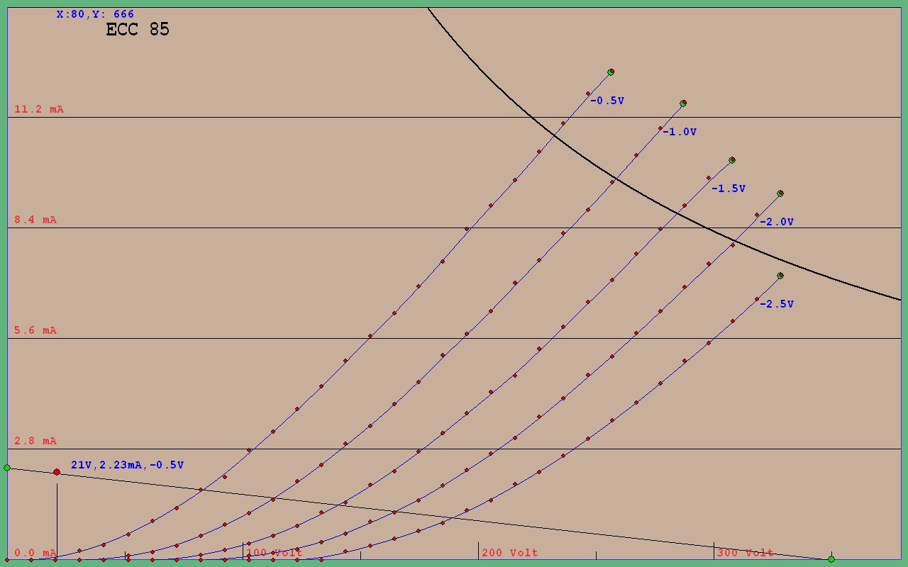

(#) Accord hozzászólása Dec 27, 2022 / 2

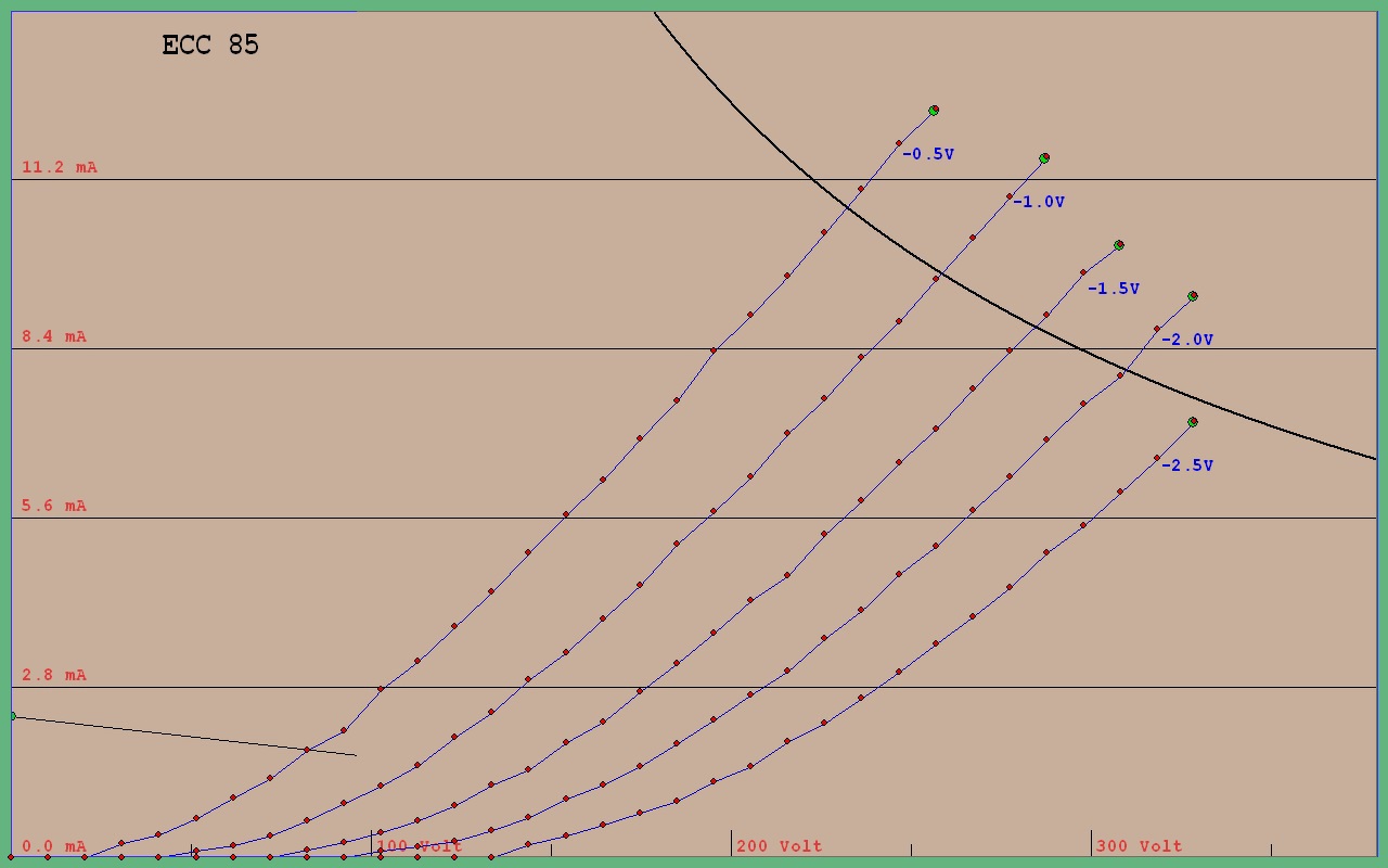

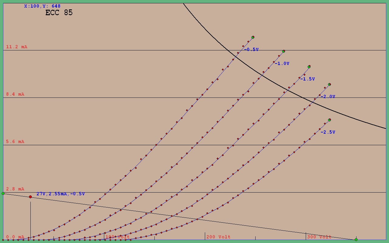

És akkor a végeredmény a kisimított végleges görbe, az eredeti mérési pontokkal.
4. képsoron pedig jól látható az átlagolás eredménye, és hogy a kilógó pontok között hogyan fut el/helyezkedik el a vonal.
Ha egy olyan mérési pontot emelek ki a görbéről amelyiknél az eltérés a legnagyobbnak mutatkozik, abban az esetben sem haladja meg a 0.1mA értéket az eltérés, általában 0.05 -0.08mA között változik az érték, ami "hobbi" kategóriában szerintem bővel elfogadható.
