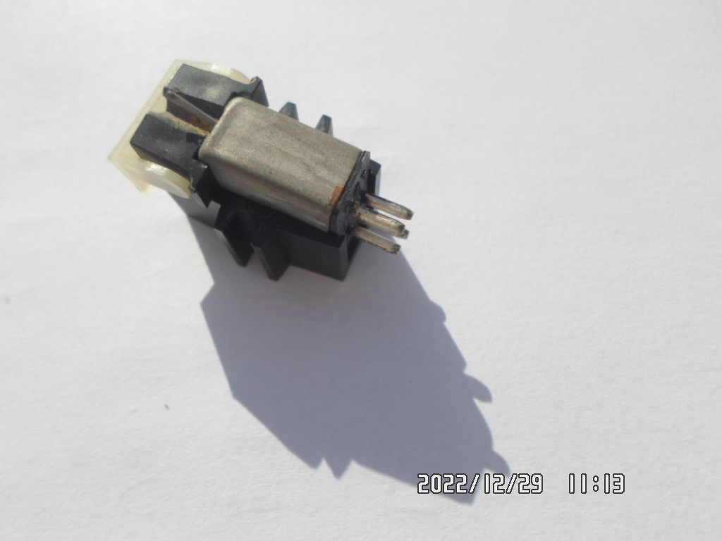

Lemezjátszó pick-up-ot vagy tűt keresek. 4kivezetése van a pick-up-nek.
Lemezjátszóm tipusa: TESLA NZC 160 sztereo.50éves, kifogástalanul működik. Ha valaki tud ilyenről,kérem értesítsen. Köszönöm.

Ha "vagy tűt..." akkor ismert a pickup, amit nem ártana megnevezni, meg egy fotó is érdekes lehet.
Csak azért, mert 50 éve ilyennel került a piacra...vagy: Bővebben: Link
(#) CHZ válasza tothgyula hozzászólására (») Dec 29, 2022 / 1
(#) segítő válasza tothgyula hozzászólására (») Dec 29, 2022 / 1
Új MM hangszedőt kell venni egy 50 éves lemezjátszóhoz. CHZ ajánlása alapján. Nem is drága.

(#) tothgyula hozzászólása Dec 30, 2022 /
Köszönöm a válaszokat.Hamarosan teszek fel fotót.

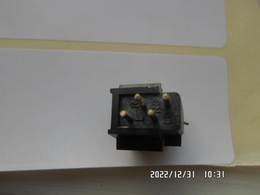

(#) tothgyula válasza uniman hozzászólására (») Jan 2, 2023 /
A L-LG láb között és az R-RG láb között is 1,2kOHM-ot mértem deprez műszerrel.
(#) uniman válasza tothgyula hozzászólására (») Jan 2, 2023 /
Ez a Tesla VM2202 mágneses hangszedő. A tűt ma már valóban nehéz beszerezni, viszont, ha mégis lenne, olcsón megszerezhető.
Helyette bármilyen (szabványos) komplett MM pick-up is berakható a helyére...leg-"occóbban" Kínából...

(#) segítő válasza tothgyula hozzászólására (») Jan 2, 2023 /
Nem kellene MM hangszedő ellenállását DC-vel mérni. Baj is lehet belőle.
