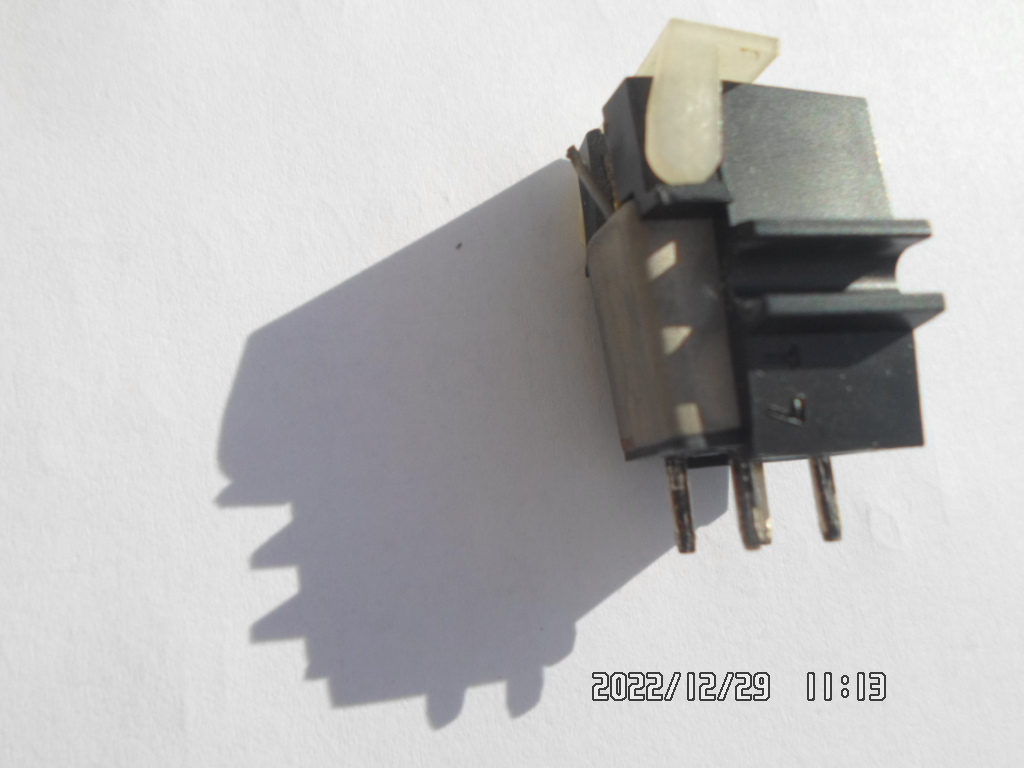

Lemezjátszó pick-up-ot vagy tűt keresek. 4kivezetése van a pick-up-nek.
Lemezjátszóm tipusa: TESLA NZC 160 sztereo.50éves, kifogástalanul működik. Ha valaki tud ilyenről,kérem értesítsen. Köszönöm.
Ha "vagy tűt..." akkor ismert a pickup, amit nem ártana megnevezni, meg egy fotó is érdekes lehet.
Csak azért, mert 50 éve ilyennel került a piacra...vagy: Bővebben: Link
Új MM hangszedőt kell venni egy 50 éves lemezjátszóhoz. CHZ ajánlása alapján. Nem is drága.

Bocs hogy belevau, de nem 100%, hogy ennyire egyszerű lesz a dolog. Ez egy erősítővel egybeépített készülék ha jól nézem a szám alapján, tehát az nem játszik, hogy a hangszedő csere után átdugod a kristály hangszedős bementről a mágneses hangszedő bemenetre a lemezjátszót az erősítőben és megy tovább a zene. Jelszint illesztés, RIAA korrekció? MM hangszedő kell az biztos, de lehet, hogy bele kell mászni a készülékbe azért, hogy megfelelően működjön majd vele. De ehhez majd hozzászólnak azok, akik jobban értenek a belső lelkivilágához ennek az NZC-nek. (Csak zárójelben: Egy AT3600 is elég lehet az AT 91-es helyett. Az még olcsóbb és már az is "űrtechnika" a mostani fejhez képest.) BUÉK és mielőbbi jó zenehallgatást. Üdv.
Ha kristály hangszedő csere MM-re, az itt leírtak mellett a tűnyomást is át kell állítani kisebbre, értéke hangszedő adataiban megadott.
A TESLA lemezjátszók alapvetően típusszám alapján azonosíthatóak. Ha nincsenek buherálva.
NCxxx: MM hangszedő. NZCxxx: hangszedő + erősítő Akár jó példányok is előkerülhetnek, de csodát ne várjunk. Tesla hangszedő, tű: Kuka, kerülendő MM esetén is. Olcsóbban, jobbat vehetsz. A kristály/kerámia hanszedők (NZK) meg maradjanak a gyűjtőknek. Értéktelen.
Mint annyi minden, ez is relatív. Én 78 táján vettem az NC 440-met. VM2101 hangszedővel adták. Igen kellemes hangja volt. Úgy hallottam ez Shure licens alapján gyártották akkoriban. Mivel féltettem a lemezeimet a 2.5g tűnyomás miatt, hát vettem bele egy Shura M95 ED-t. V-15-re nem telt. És el voltam 1-1,5g között vele, hála az NC440 karmechanikájának.

Na nem akarnék vitatkozni, csak az emlékeim kapcsán.... A VM2101 nálam kellemesen szólt. Egy képet is feltettem, mert ahogy nézem keverik itt ott. Az is igaz, hogy nem volt rossz hátterem hozzá. Saját készítésű korrektor, erősítő és két Videoton-Korona hangfal hozzá. Zenebarát lévén, és elégedett, a lehetőségeim miatt ritkán hallgattam másét. Bár az egyik barátomnak volt ADC hangszedője. Ha jól emlékszem, mozgótekercses volt... Hát az bizony simábban szólt, és a mélye is lejjebb volt.
