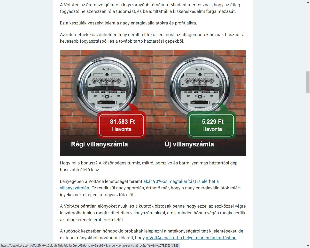

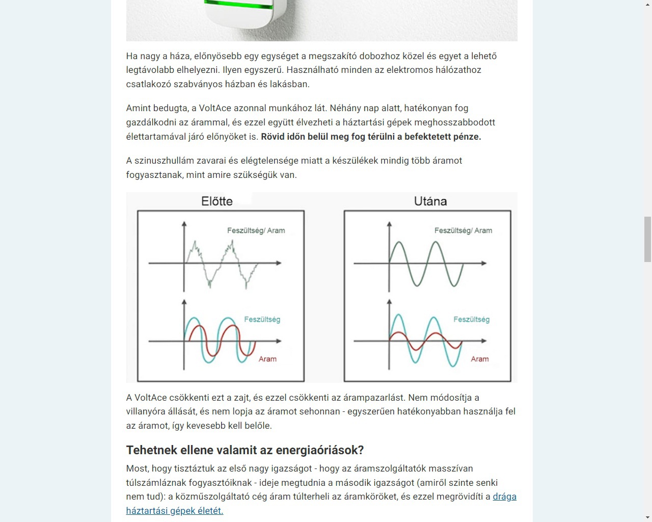

(#) Fats Domino hozzászólása Jan 9, 2023 /
Üdv! Jól gondolom,hogy ez egy országos marhaság, egy igazi átverés?
(#) antiktelefon válasza Fats Domino hozzászólására (») Jan 9, 2023 /
Nem kérdés. De ha a benne lévő 150V-os kondi átüt és leveri a kismegszakítót és leégeti a lakást, akkor biztos kevesebb lesz a számla.
(#) pipi válasza Fats Domino hozzászólására (») Jan 9, 2023 / 2
Ja.. még a tv2 (ha jól emlékszem) riportja is megkereshető a youtube-on
Van benne egy kondi meg ellenállás, kb ami a rajta lévő led világításához kell A szomszédom is bevásárolt belőle ...
(#) nagym6 válasza Fats Domino hozzászólására (») Jan 9, 2023 /
Ha ez ilyen egyszerű lenne, itt erről írnánk éjjel nappal ki hogyan csinálja meg.
(#) Régi motoros válasza Fats Domino hozzászólására (») Jan 9, 2023 / 3
Csak elég megnézni, hogy mennyi volt előtte és utána a villanyszámla a kép szerint.
Nem kell nagy ész hozzá, hogy olyan készülék nem létezik, ami ennyit tud spórolni,
ugyanolyan fogyasztási szokások mellett.
Ui.: Azt nem értem igazából, hogy a gazdasági versenyhivatal (vagy nem is tudom ki lenne az illetékes),
miért nem bünteti meg úgy azokat akik ilyen idiótaságokat gyártanak, hogy egy életre elmenjen tőle a kedvük. Rajtam múlna a pénz bírságon kívül simán rájuk sóznék csalásért vagy öt év letöltendőt is.
