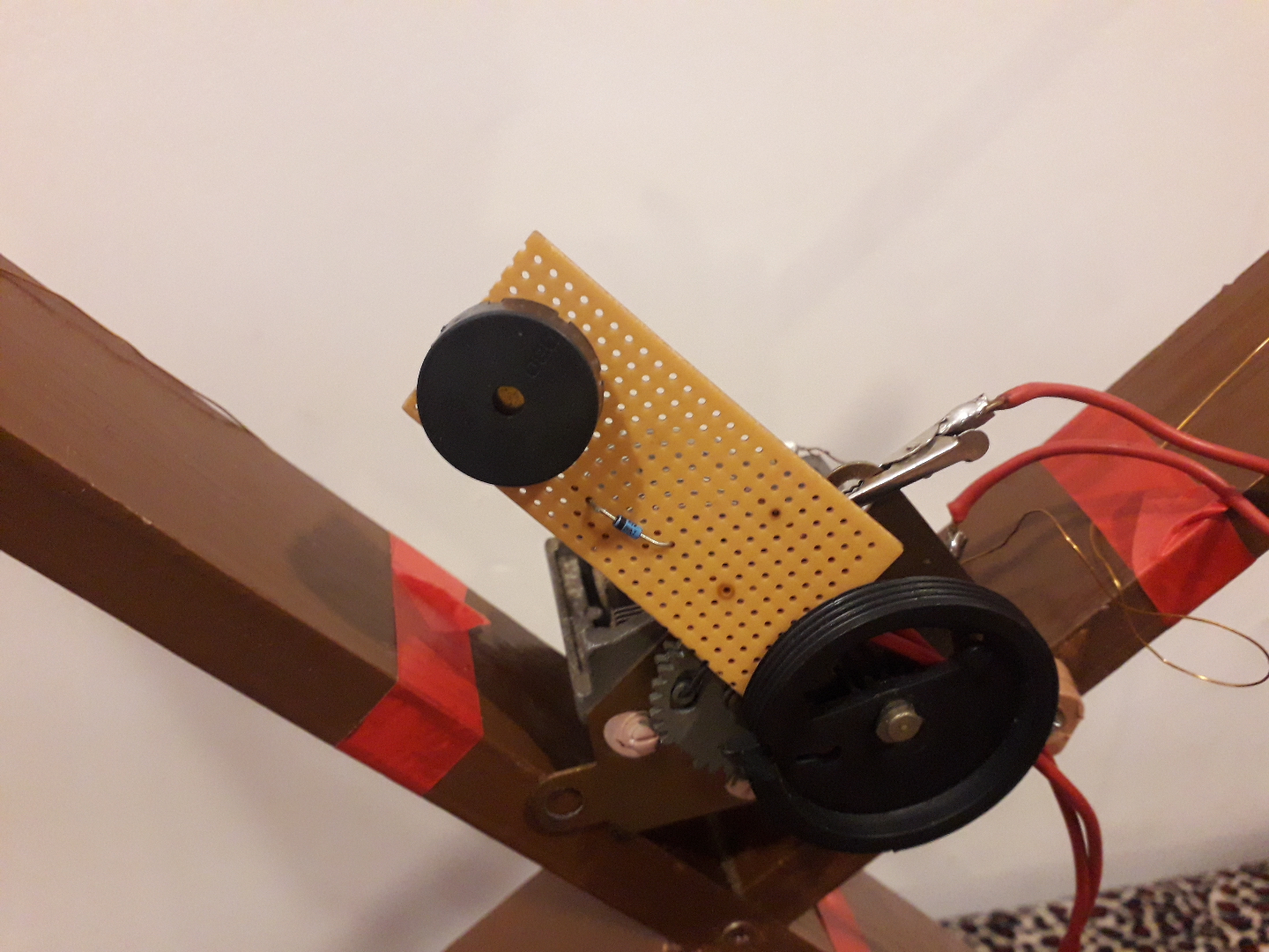

Akarok csinálni egy fejhallgatót detektoros rádiónak pizó hangszórókból. A leírás szerint 2 pizeó, mind kettővel márhuzamossan 10K ellenálás és azok is párhuzamossan kötve így 5K a hangszóró. Szerintetek jó megoldás e vagy jobb sorba kötni a 2 hangszórót esetleg nagyobb ellenálást tenni. De az 5K az jó mert más készülékhez is passzol. A leírás: Bővebben: Link
Az az ellenállás azért kell, mert nélküle a piezo mint egy kondenzátor csucsfeszültésgre töltődne, utána nem folyik áram, így nem is szól. Viszont az eredetileg a detektorosban lévő néhány nF kondenzátor nem kell, helyette ott lesz a piezo kapacitása.
Szerintem jó a két betétet párhuzamosan kötni, és mindegyiket 10 k-val blokkolni.
Megépítetem de én mind a 2 ellenálást egy fejhalagtóba tettem es azon töprengek direkt a fejjhallgatónál kell hogy legyen és nem e eleég ha párhuzamossan van kötve a 2 hangszóró es csak egy 4.7K ellenálást teszek, kulönben jól működik merem ajanlani.
Ha mono, akkor elegendő egy ellenállás.

Na, hogy tudományoskodjunk: 20mm átmérőjű piezo elem (27mm átmérőjű sárgaréz lemezen 18 nF. (kínai PROSTER BM4070 műszerrel mérve)
A hozzászólás módosítva: Máj 5, 2023
Hihető.
1 / (2 x 3.14 x 0.000000018 x 5 000) = 1 800 Akkor esetleg lehetne nagyobb is az ellenállás, bár az a piezó nagyon kicsi. Nagyságrendileg teljesen rendben van a dolog, szerintem...

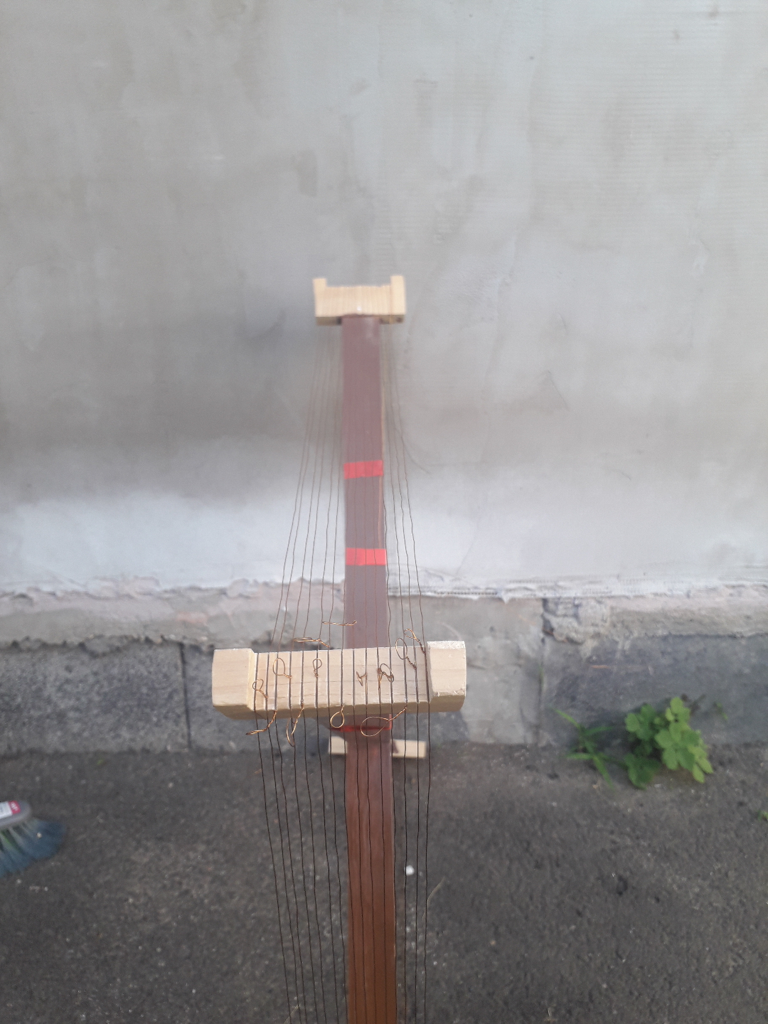

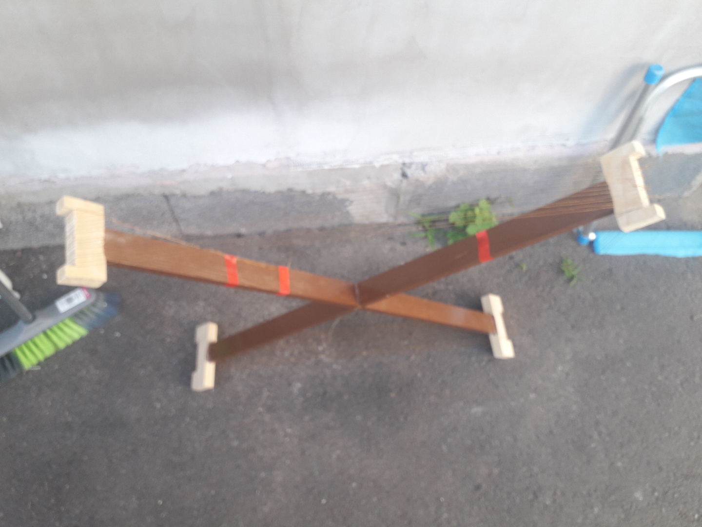

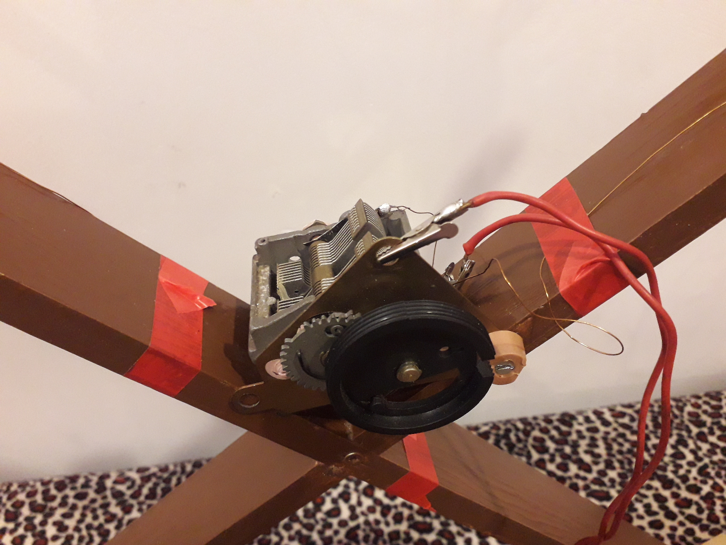

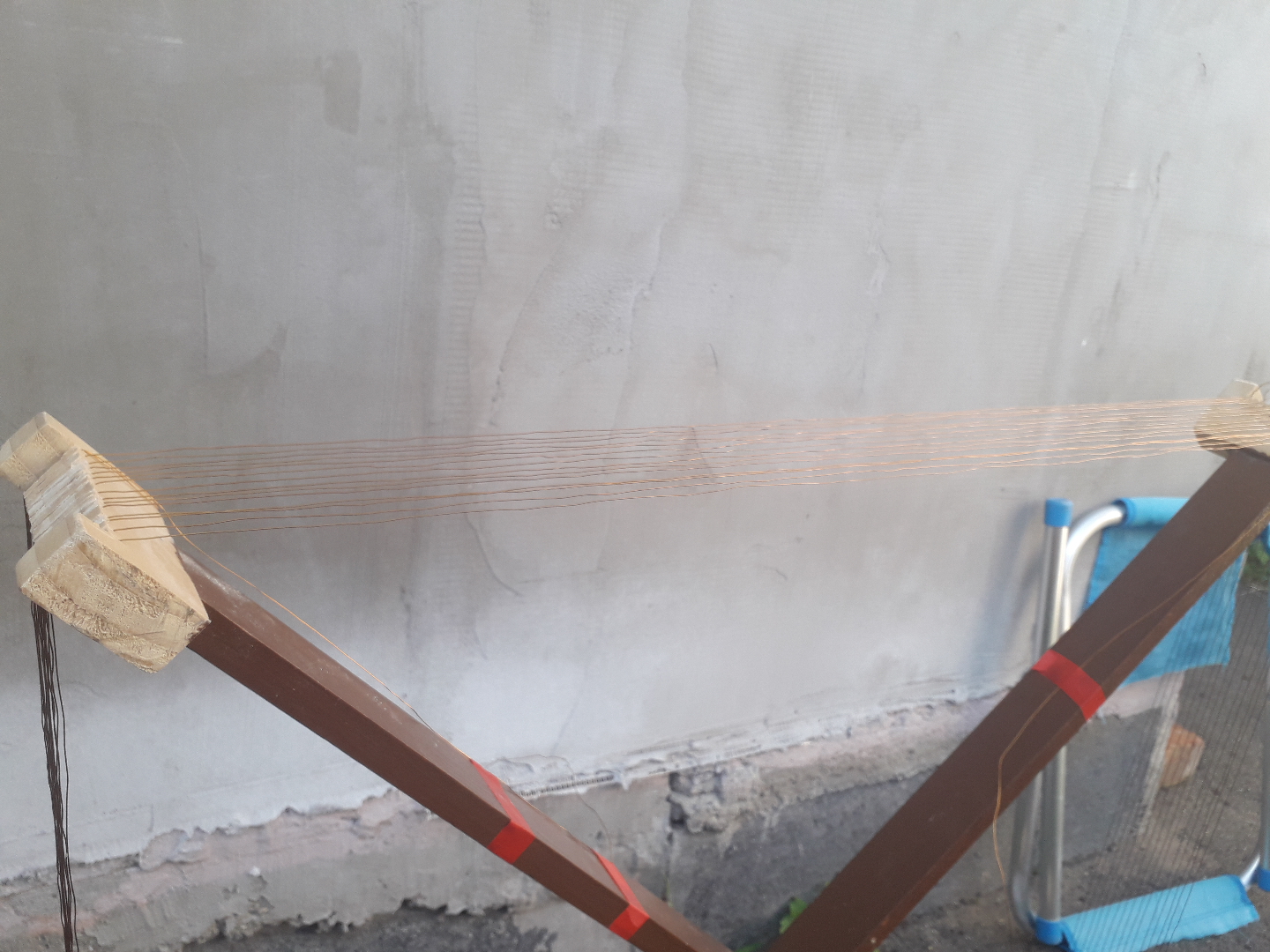

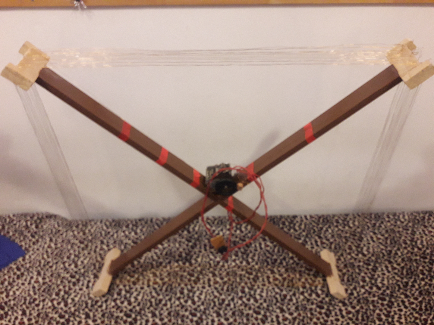

Kipihenős hosszú 7vége másnapján elővettem ezt a befejezendő keretet.
Gyorsan rátekertem a drótot, felfúrtam a forgót, majd a régi bat schottky + piezzo detektoromat rabiggyesztettem. 1. Kissé néma volt, amit a piezzo mögötti zebracsíkok közötti ónpacák okoztak, ezek eltávolítása után remekül szólt a Kossuth rajta. Keret : ~ 65 cm oldalhosszú átló ~ 92cm 14 menet ~0.3 CuZ ~ 362 uH kicsit sok a menet , 420 pF VEF forgónak a 2/3 állásában szól rajta az 540kHz . falso ~ 400kHz ffelso ~ 1MHz Jóságát 60 - 50 körül saccoltam generátorral és szkóppal. Vannak megcsapolások tudok váltani majd. 800 900kHz körül hallottam vmit gyengén még 873 kHz lenne valszín valamikori Calipso frekijén. QRA: Soroksár A hozzászólás módosítva: Máj 28, 2023
