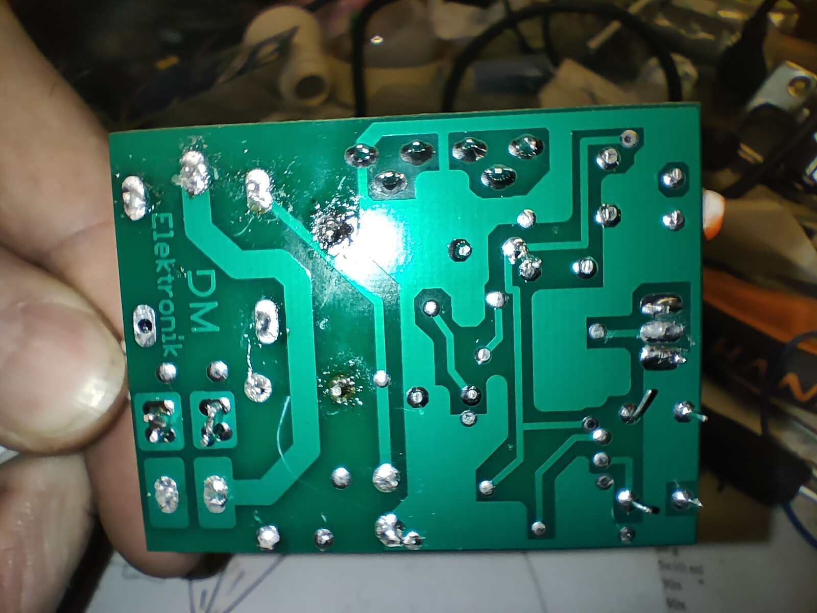

Nem jutottam sehova. Kicseréltem a kondenzátort (volt itthon egy kapcsoló óra, amiben pont ilyen kondenzátor volt.) de semmi nem változott. Az LM7805 előtt ugyanúgy 1-1,6v-ot mérek. Saját táppal nem, de külső táppal továbbra is működik a PIR szenzoros áramköri rész. Közben megnéztem, hogy a lámpákat egy 24v-os relé kapcsolná és a külső táppal azért nem húz meg, mert valószínűleg kevés neki a feszültség. Hogy miért nincs rendes táp, az ezek után számomra talány.
(#) ferci válasza Laca13 hozzászólására (») Jan 22, 2023 /
Az LM7805 előtt szakítsd meg a nyákot, oda közvetlenül táplálj be 8-10 voltot és akkor úgy jó-e.
Ha igen, akkor az oda vezető úton van zárlat féleség.
A kondis táplálás esetén szokott lenni egy kis graetz, elkó, esetleg zener is.
Nem a váltó van ráengedve a stab ic-re.

(#) Laca13 válasza Laca13 hozzászólására (») Jan 22, 2023 /
Hátha valaki már találkozott hasonló áramkörrel, így néz ki.
Ezen meg tudod keresni pl. azt az elkót, ami "elektromosan" a legközelebb van az LM7805-höz...
Akkor vagy durva módszer, vagy elkó csere, zener csere...
De biztos kibukna, mi lesz forró, ha pl. 100 mA-rel kezdenél, aztán 200-zal és akkor csere...

(#) proli007 válasza pipi hozzászólására (») Jan 22, 2023 /
Gyanítható, hogy a 24V-os zéner pusztult itt meg..

(#) Laca13 válasza proli007 hozzászólására (») Jan 22, 2023 /
És az vajon mélyik lehet?
(#) proli007 válasza Laca13 hozzászólására (») Jan 22, 2023 /
Én úgy gondolom a sárga kondi melletti kis piros vacak..
Ha az zárlatos, akkor a "segédtápos" módszer megmutatja valószínűleg..
A sárga kondi mellet még van két kis piros vacak, és bár tudom hogy áramkörben szinte lehetetlen alkatrészt kimérni, de azoknál a szakadás mérő (dióda vizsgáló? ) mindkettőnél sípol és világít. Persze tudom hogy igazi eredményt csak kiforrasztva kapok, de ugye azok SMD-k.
Szóval, nem mindegy, hogy a 24 volt SEM jelenik meg, vagy mi van a 7805-nél..
A szituáció hasonló, csak akkor a relé körben kell "zárlat" félét keresned.
Vagy cserélgetsz hasraütve, vagy külső áramkorláttal rátáplálsz arra az elkóra, ami először szűr a graetz(féle) után .

(#) Laca13 válasza ferci hozzászólására (») Jan 22, 2023 /
Korrekt, mert multiméterrel ténylegesen 230v-ot mértem a 0.33 µF kondi után, meg a 100Ωos ellenállás után is, miután kicseréltem a kondit. Akkor hol mérjek hogy kiderüljön hogy hol tűnik el a fesz?
Természetesen működhet, amennyiben transzformátort használsz hozzá.
Az áramkörödben egyébként valami ilyesmi kapcsolást kell keresni. A zénert azért említettem, mert az van legjobban igénybe véve. Mert a relé az idők nagy hányadában nincs meghúzva, és ekkor az összes hő, a zénert fűti. A 24V feszültség a stabit is igénybe veszi, de feltételezhető hogy ott a fogyasztás csekély.
Ha trafós tápot használnál, akkor célszerű a relé számára 24V váltóból szűretlen kétutasan egyenirányított tápot kialakítani és ebből diódával elválasztva csak a stabilizátornak szűrni.
Ha 2*12V-os trafót alkalmazol, akkor a középmegcsapolásból célszerű a stabinak tápot adni. Így az csak 16V feszültséget kap csak.
Tehát ez sem egyszerűbb, de helyre lehet állítani ennek a tápnak is a működését..
